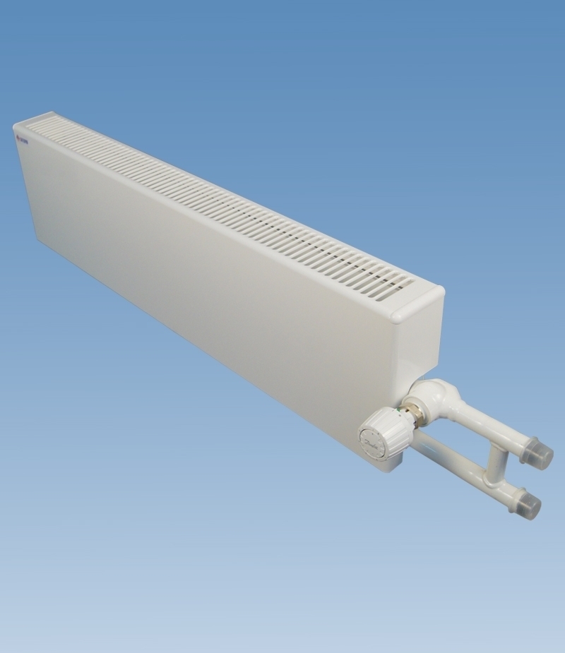

AndyMirror, П-образный стояк, обычное дело. Подача считается по тому, к какой ветке стояка подключена батарея. Если к подающей - подача снизу, если к обратной - подача сверху. Логически элементарные выводы, не требующие особых знаний.

vovanoff78, вариантов два:
  1. Заменить конвектор на биметалл, добавив смещённый байпас, равный диаметру стояка. Первое фото по ссылке
  2. Переварить этот же самый конвектор на соседний стояк.
Только никакого полипропилена, ради бога.

Поставить готовый стальной конвектор со встроенной термоголовкой, подобрать помощнее, и останется только лишь приварить к существующим отводам, межосевое расстояние одинаковое, на работу минимум времени.
Сантехпром КСК-20 Авто
Сообщений: 128269
05.02.2018 в 19:49:17
vovanoff78 написал: Вот мой чудо радиатор :
vovanoff78, До длине, цене, теплоотдаче - лучший все же конвектор такого типа, только немного другой. http://montazh-zp.ru/ КСК-20С или СТ По сути - такой же как ваш - только состоит из двух таких же нагревателей бутербродом. И будет толще (от стены) в два раза.

Может перед тем как к сварщику идти - взять в руки пылесос и щетку и почистить ребра конвектора? А так как сейчас ремонт - то расстелить пленку - можно и помыть... Еще - с кожухом конвектор греет процентов на 20 лучше, чем без него.
