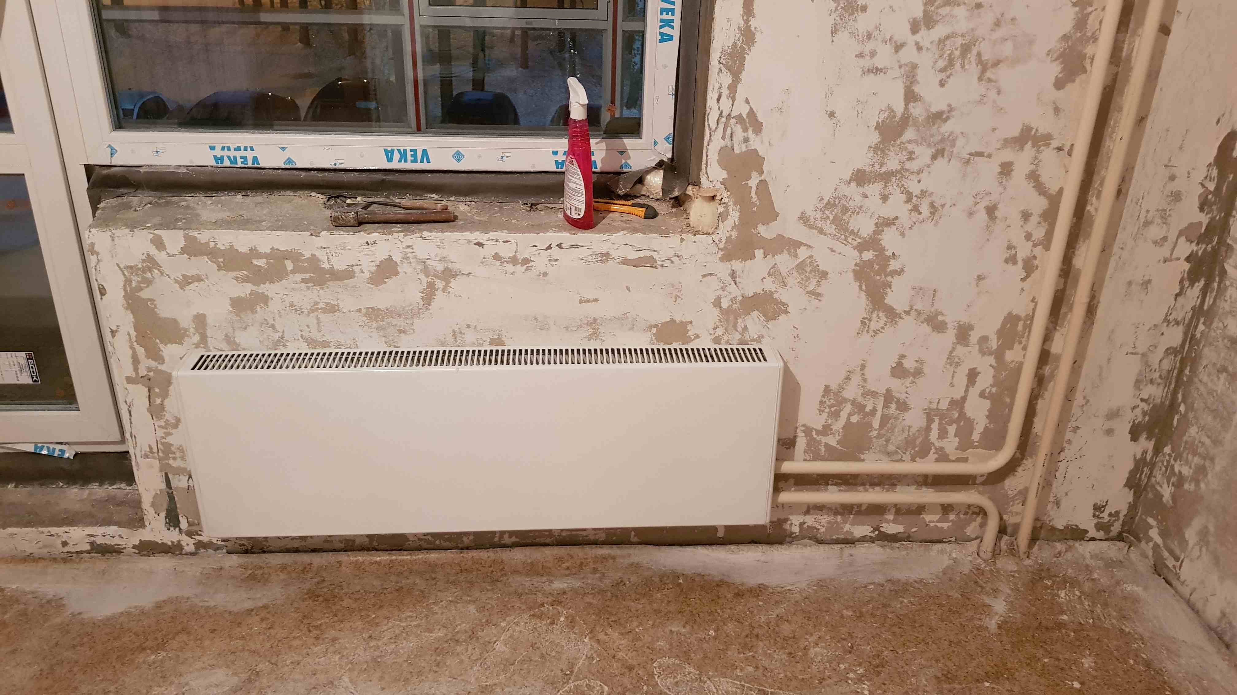

Вот у меня такой же и стоит , только на половину короче.

А где бы его мощность узнать ? И как правильно обозвать при поиске ?

vovanoff78 написал: Система отопления однотрубная с верхней подачей
Попробуйте проверить это, измерив температуру до и после конвектора. Моему дому тридцать лет, а обслуживающие его люди до сих пор думают, что теплоноситель в конвекторах этого дома движется сверху-вниз.

Проверял , верхняя входящяя труба горячее , выходящяя нижняя холоднее .

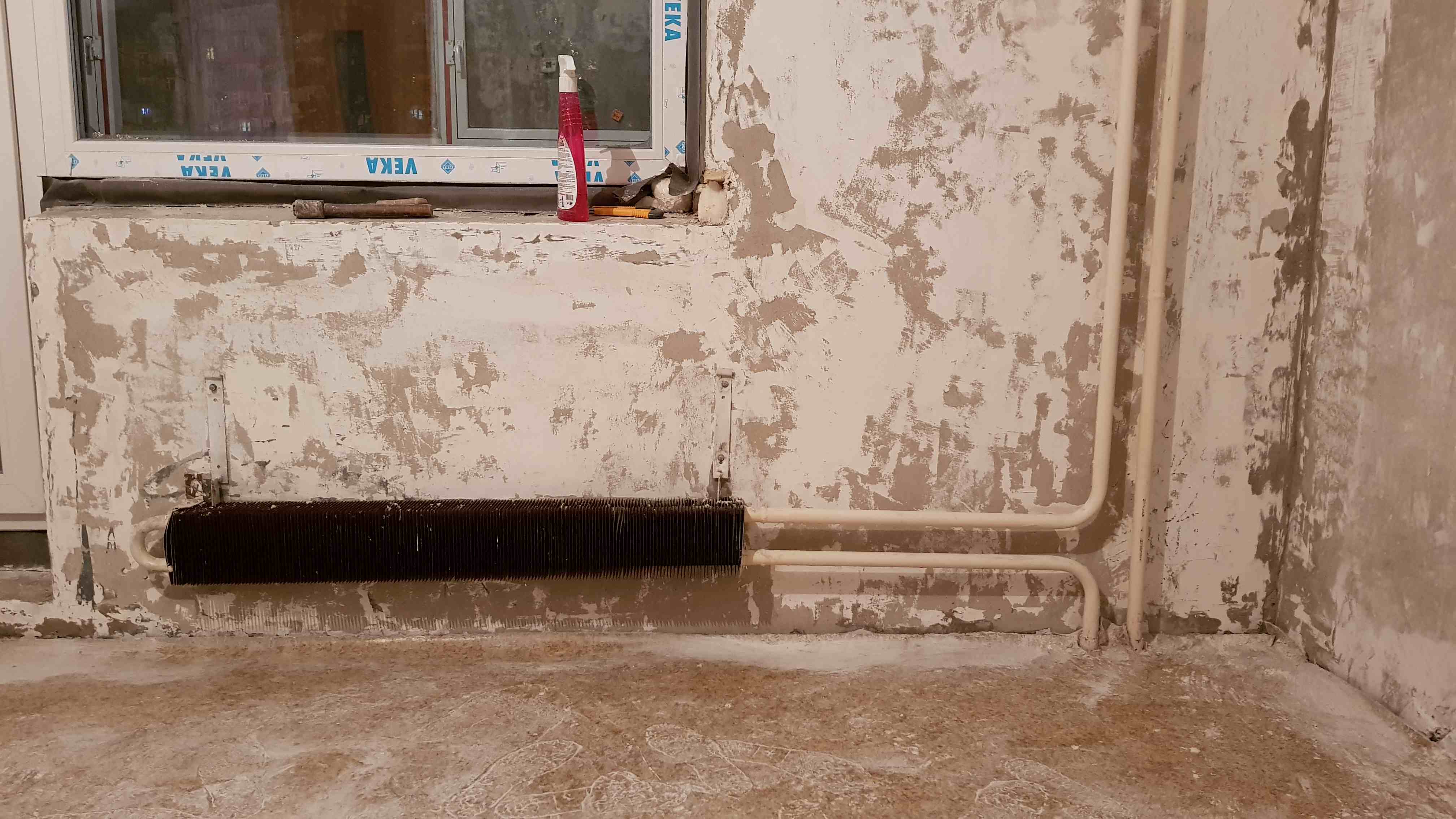

vovanoff78 написал: Проверял , верхняя входящяя труба горячее , выходящяя нижняя холоднее .
vovanoff78, тогда Ваш выбор шире. Можете себе позволить секционный радиатор. В том конвекторе, что на Вашем фото, есть проблема с засорением пылью и ворсом. Чистить нужно практически каждый год.

Вот мой чудо радиатор :
