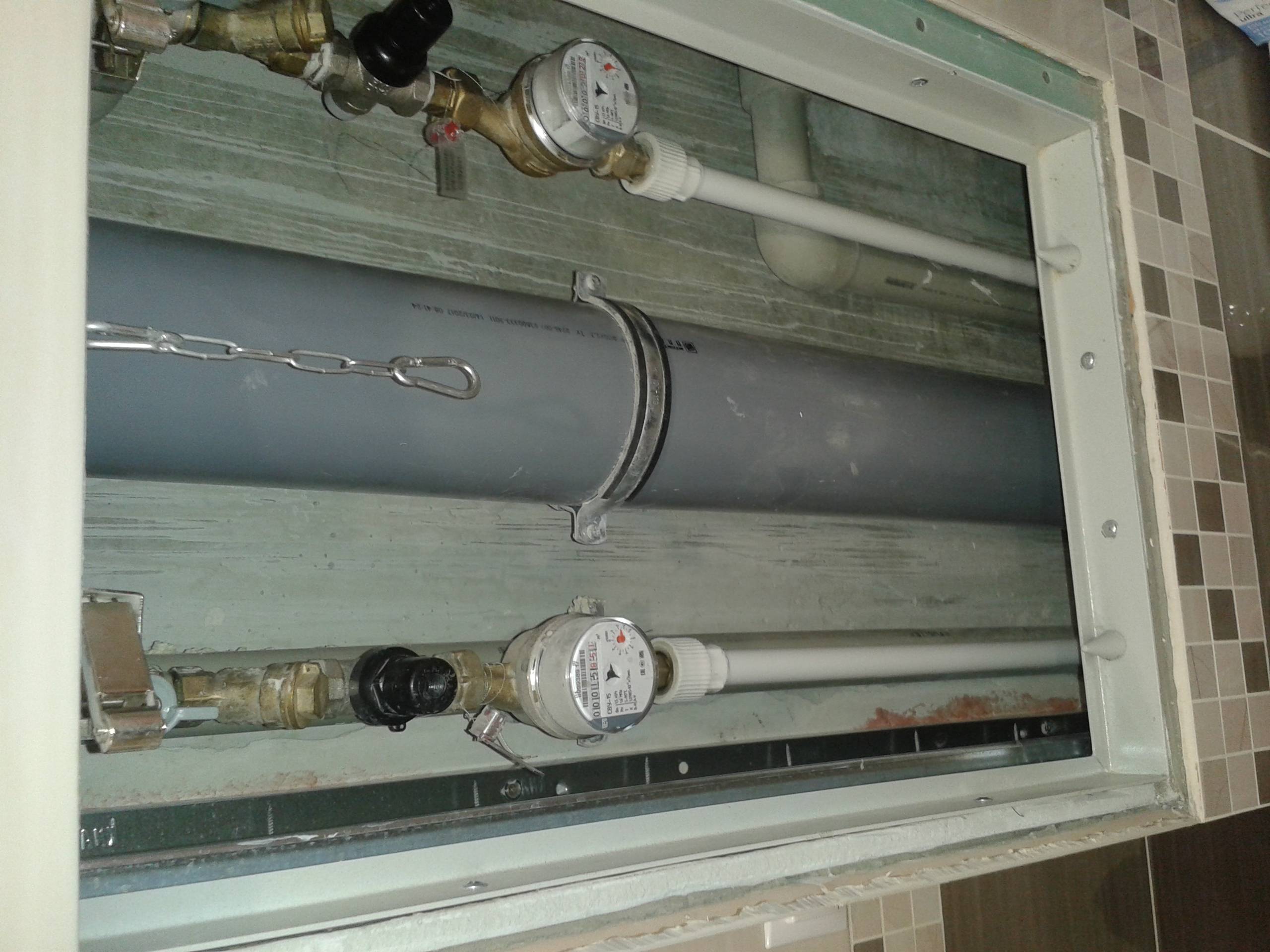

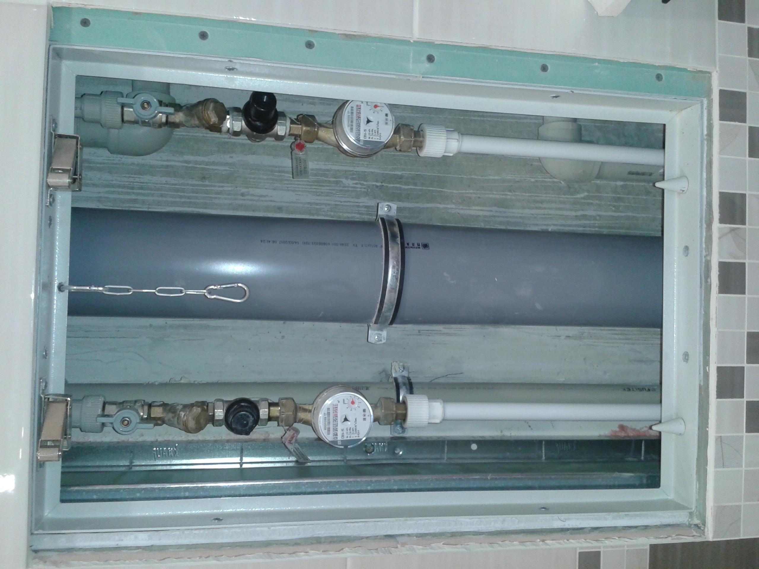

Подскажите пожалуйста, реально ли еще поставить магистральные фильтры? И если реально то какие цена-качество выбрать?

id7742618 написал: Подскажите пожалуйста, реально ли еще поставить магистральные фильтры?
Реально, но вопрос, нужно ли. Геморроя в любом случае будет изрядно, так что я бы на вашем месте сперва определился бы, нафига они вам.
id7742618 написал: И если реально то какие цена-качество выбрать?
Ну для начала надо определиться, зачем они вам вообще. Если чисто для защиты сантехники от мусора, то 100-микронные промывные. Если вода течет ржавая, то 10-микронные колбы 10', лучше стальные.
