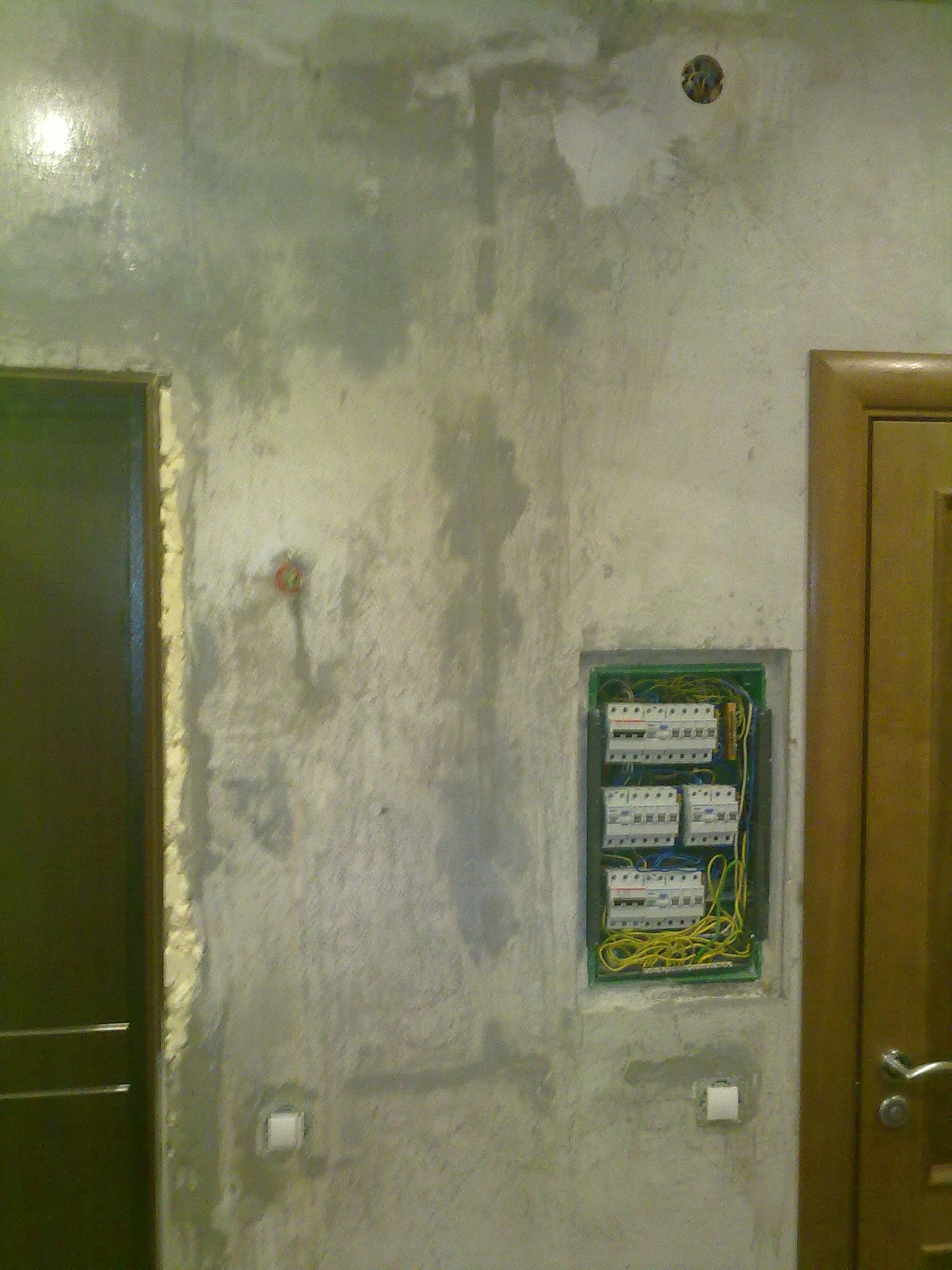

Radio, если оставлять накладной, то тогда он должен быть тоньше однозначно. А так трубы из стены будут выходить. Вполне реально. Если учитывать, что они будут проходить через перегородки в дверных проемах.
Понимаете, когда заходишь домой, то хочется повесить куртку не заходя далеко в квартиру или же столик поставить слева при входе. А тут щиток стоит. Ни туда ни сюда. Если вешать справа и его не утапливать, то правая стена, практически, прилегает к двери. Будет сильно выпирать.

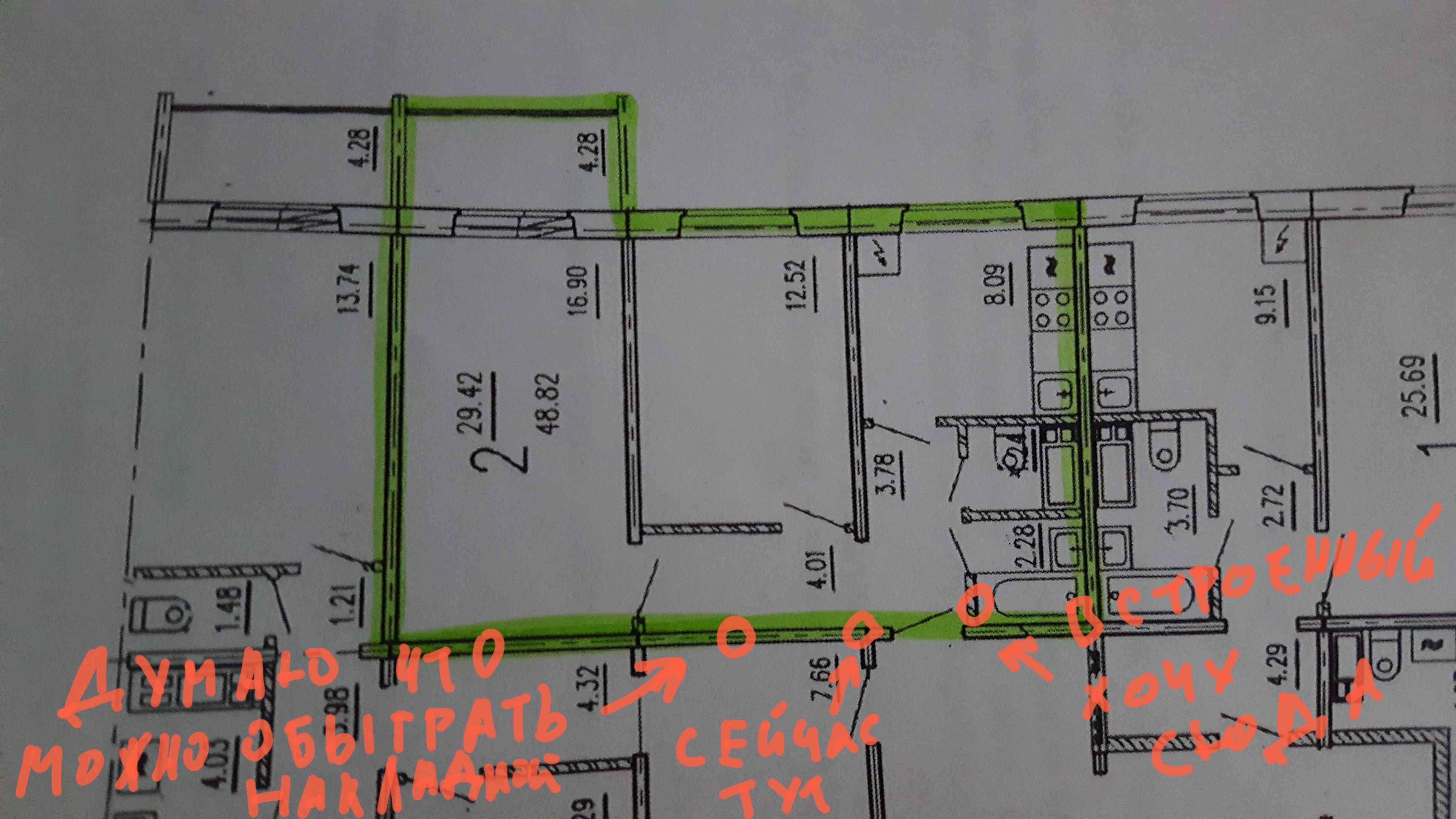

CmanCman написал: Коридоры итак узкие. Хочется, чтобы не торчало 12 см из стены. Есть место для встраивания, но дальше в коридор и тогда необходимо наращивать вводной кабель. Все остальные стены поблизости, либо несущие бетонные, либо санузел.
Если щит подобрать под стиль и сочитать со всем остальным, а не прятать. Для этого подойдет именно накладной щит
Место щиту подойдет где угодно (там где можно) - не обязательно в коридоре или там где ввод. По большому счету, не должно быть проблем нарастить вводной кабель. Если есть сомнения (например, он эффективно не защищен - прямо входит от воздушки, и не хочится тянуть далеко в дом незащищенный кабель), можно на место ввода поставить щит только с 1 автоматом (можно также туда счетчик), а щит от которого распределение на группы в другом месте
Для щита под стиль - если этот IEK не сочитается, можно его перекрасить, или заменить на другой, типа что нибудь "классического" вида с производства или гаража. (если в нем предусмотренно место для современной автоматики - прекрасно, а если нет, то внутри него поставить целиком щит IEK)

CmanCman, Вы бы схему квартиры приложили.

CmanCman, купите пластиковый встраиваемый щит, пропилите стену болгаркой на глубину 80 мм, аккуратно выбейте кирпичи перфоратором и встройте. Если плитка с другой стороны не промазана полностью, а приклеена "на лепешки" есть риск, что может отлететь - приклеете в конце концов. У меня стена санузла из пазогребневых плит толщиной 80 мм, и то получилось встроить:

Тем не менее, расположение щита Вы решили выполнить после того как положили плитку.
CmanCman написал: Вопрос в том насколько это критичноф.
Не критично. Основное правило: подальше от воды. И для себя: чтоб было удобно использовать.
