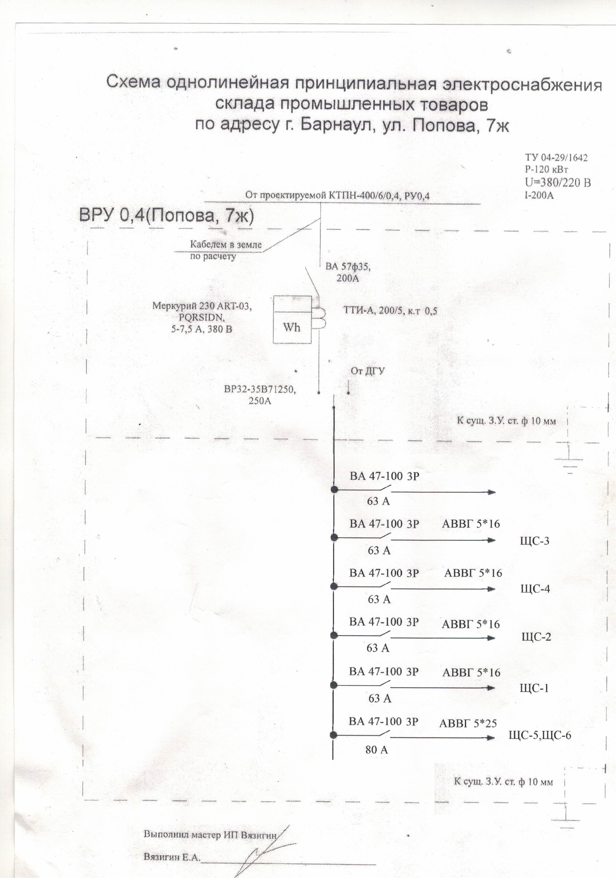

СтранникXXI написал: Какой, каким сечением (dokar, например, 240мм2 предлагает), параллельно существующему или вместо него? Без полноценных расчётов всё это - пальцем в небо.
ну а что плохого в 240 квадратах? он стоит то всего 25 тыр, зато кидаем и не думаем выдержит или нет, плюс потом можно производство безболезненно в два раза увеличить, ну толстоват немного, ну переплачиваем немного, но задачи сэкономить вроде не было)
юра Т, да, в принципе, плохого ничего нет, больше - не меньше. Но возникает несколько вопросов, например, каково сечение магистрали, к которой этот СИП цепляется? Ответвляться бОльшим сечением смысла мало. Да и с покупкой 50м СИП 4х240, думается, могут быть проблемы.Чтобы не гадать и пальцем в небо не тыкать, нужен полноценный расчёт нагрузок.

Shetan написал: В данный момент арендаторы уже вбухали кучу денег в здание. Через неделю переезжают со всем своим мощным оборудованием, которое мне и подключать. У меня ситуация какая? Поднять панику и выглядить идиотом, если все-таки собственник окажется прав и 120 кВт там пролезет. Или не поднимать панику и выглядить вдвойне идиотом, когда оборудование начнет простаивать из-за недостаточной мощности. А это полный писец, невыполненные договоры поставки и пр...
Shetan, Сходите к проектировщикам и получите заключение в котором написано сколько кабель может дать, с какими потерями, какой АВ на него.
Подпись, печать ..... и денег это немного займет. Только смеяться они будут "самый маленький электропроект" :D

На мой взгляд, правильнее было бы заказать полноценный проект электроснабжения всего этого хозяйства. И сделать это заранее, а не во время установки оборудования. Ещё вопрос, что из себя представляют внутренние сети здания. Вообще, чувствуется какое-то легкомыслие.

СтранникXXI написал: Вот интересно, откуда взялся косинус фи 0,92 и откуда взяты 157А. И самое интересное, что при этом этот "консультант" советуют АВ номиналом 200А. :cool:

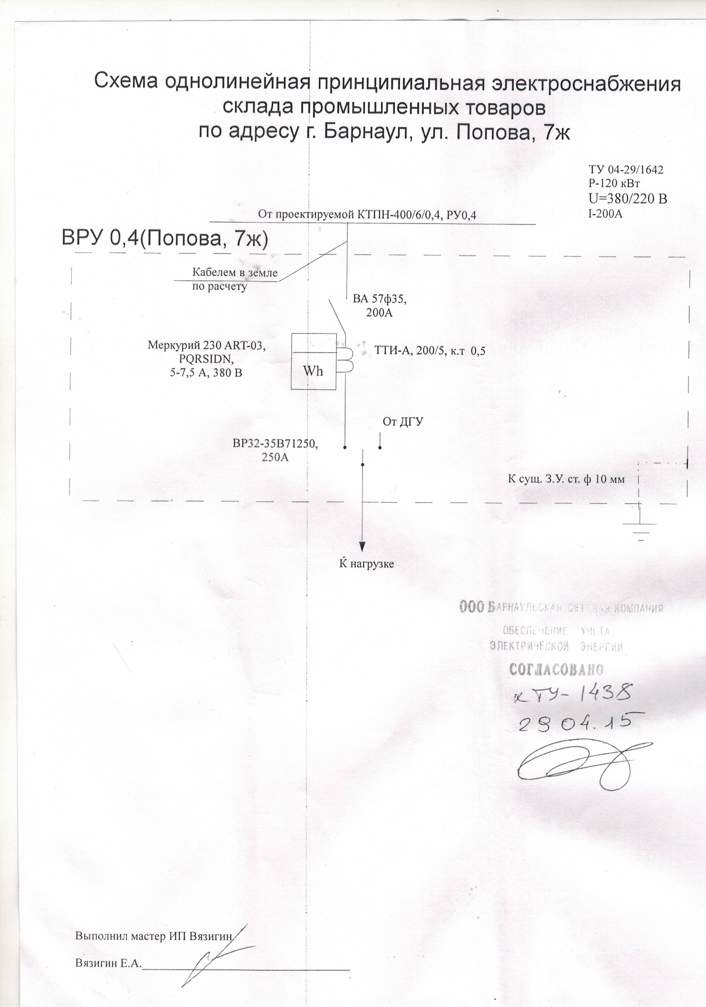

Сегодня попал в щитовую, все оказалось еще хуже чем есть на самом деле. Открываю ВРУ, не вижу не своего СИП 4*50, не вообще какого-либо другого сипа. Как оказалось, монтажникам не хватило 3 метра и они в помещении за потолком армстронг сделали скрутку. Притом собственник уверяет, что это болтовое соединение, но я то вижу что болтов там нет, да и какая разница? И все это хозяйство сидит на на автомате 100 А IEK ВА 47-100 C100. Снял копии со всех документов что нашел:
