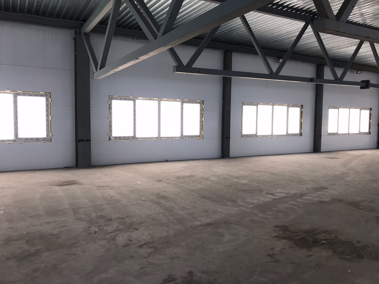

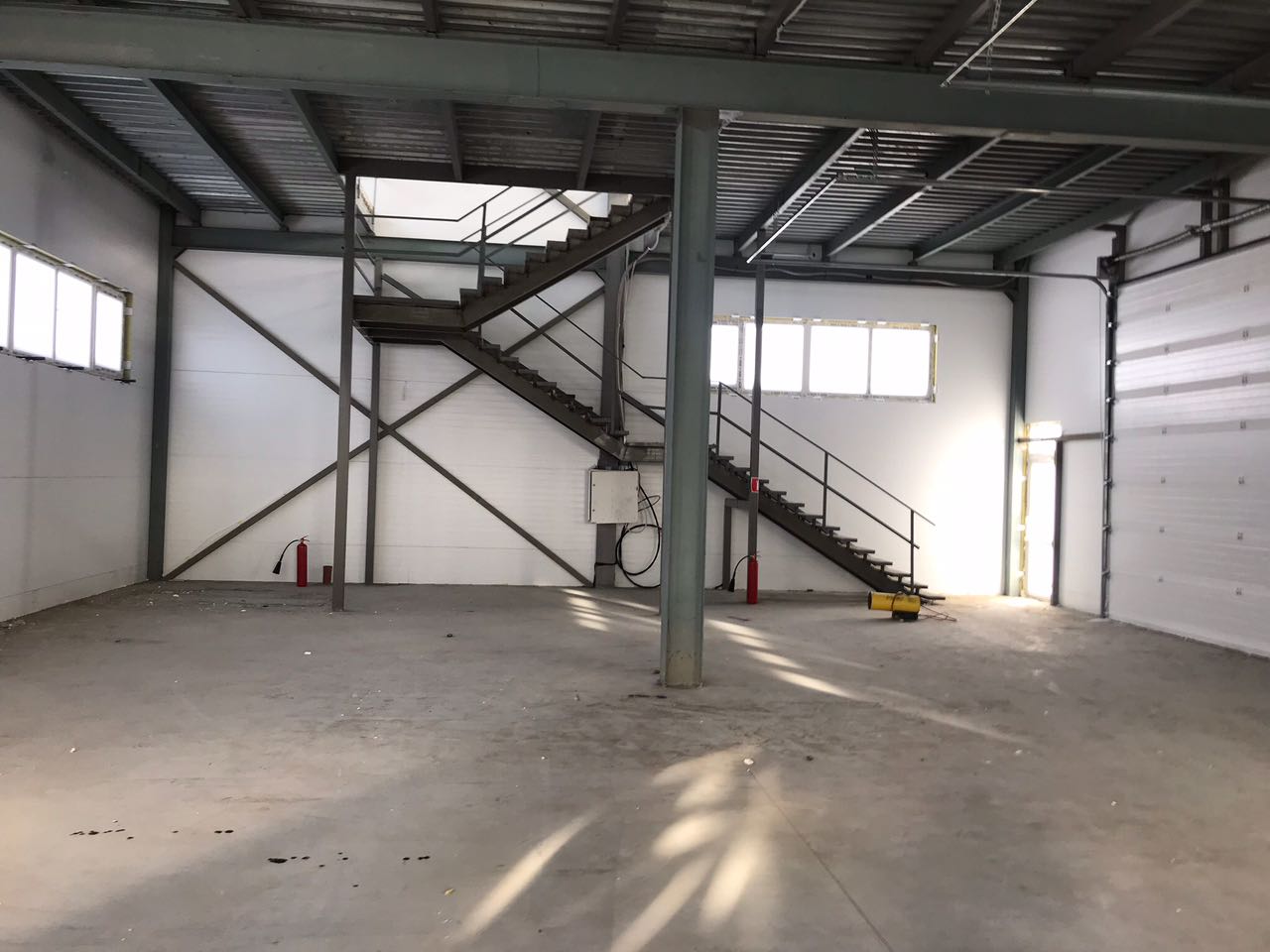

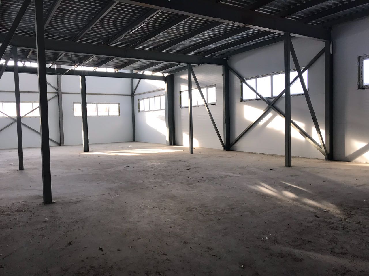

Господа специалисты, проконсультируйте пжлст. Имеется здание вот такого типа:
Ну т.е. металлокаркас обшитый сендвич-панелями Подскажите, нам есть необходимость забивать контур заземления или можно наварить болтов на любой колонне?

Shetan написал: Подскажите, нам есть необходимость забивать контур заземления или можно наварить болтов на любой колонне?
Выполните замеры.

megrad, Ну т.е. весь металлокаркас можно считать одним большим контуром заземления. Вызываем лабораторию, они выдают заключение соответствует контур, либо нет. Я все правильно понимаю?

Shetan написал: или можно наварить болтов на любой колонне?
"Возможность использования естественных заземлителей по условию плотности протекающих по ним токов, необходимость сварки арматурных стержней железобетонных фундаментов и конструкций, приварки анкерных болтов стальных колонн к арматурным стержням железобетонных фундаментов, а также возможность пользования фундаментов в сильноагрессивных средах должны быть определены расчетом."
Есть такие формальные требования, а есть ли сварка в бетоне - не видно. Но полагаю, что с таким шикарным естественным заземлителем можно ограничиться замерами.

Shetan написал: Ну т.е. весь металлокаркас можно считать одним большим контуром заземления.
А причём тут металло каркас или Вы про то, что находится в земле?
Shetan написал: Вызываем лабораторию, они выдают заключение соответствует контур, либо нет.
Вообще то контур рассчитывается плюс Вам нужна будет молниезащита. Для осознания ссылка
"1.7.109. В качестве естественных заземлителей могут быть использованы:
1) металлические и железобетонные конструкции зданий и сооружений, находящиеся в соприкосновении с землей, в том числе железобетонные фундаменты зданий и сооружений, имеющие защитные гидроизоляционные покрытия в неагрессивных, слабоагрессивных и среднеагрессивных средах; ..."
"Повторное заземление электроустановок напряжением до 1 кВ, получающих питание по воздушным линиям, должно выполняться в соответствии с 1.7.102-1.7.103."
"1.7.103. Общее сопротивление растеканию заземлителей (в том числе естественных) всех повторных заземлений PEN-проводника каждой ВЛ в любое время года должно быть не более 5, 10 и 20 Ом соответственно при линейных напряжениях 660, 380 и 220 В источника трехфазного тока или 380, 220 и 127 В источника однофазного тока. При этом сопротивление растеканию заземлителя каждого из повторных заземлений должно быть не более 15, 30 и 60 Ом соответственно при тех же напряжениях. ..."

megrad, да, конечно, я про то что находится в земле. ВТБ!, да хз шикарный он или нет. Колонны наверняка в бетоне. Если уходят глубже бетона, наверняка покрашены, а может и нет... хз. Лампочкой проверял фаза-колонна. Норм горит. ))
