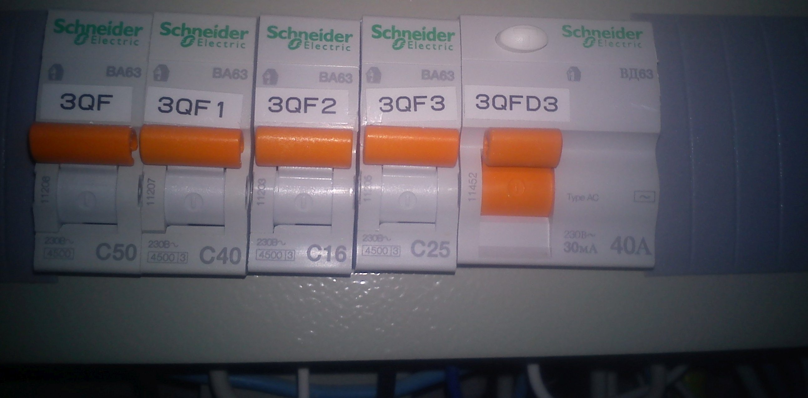

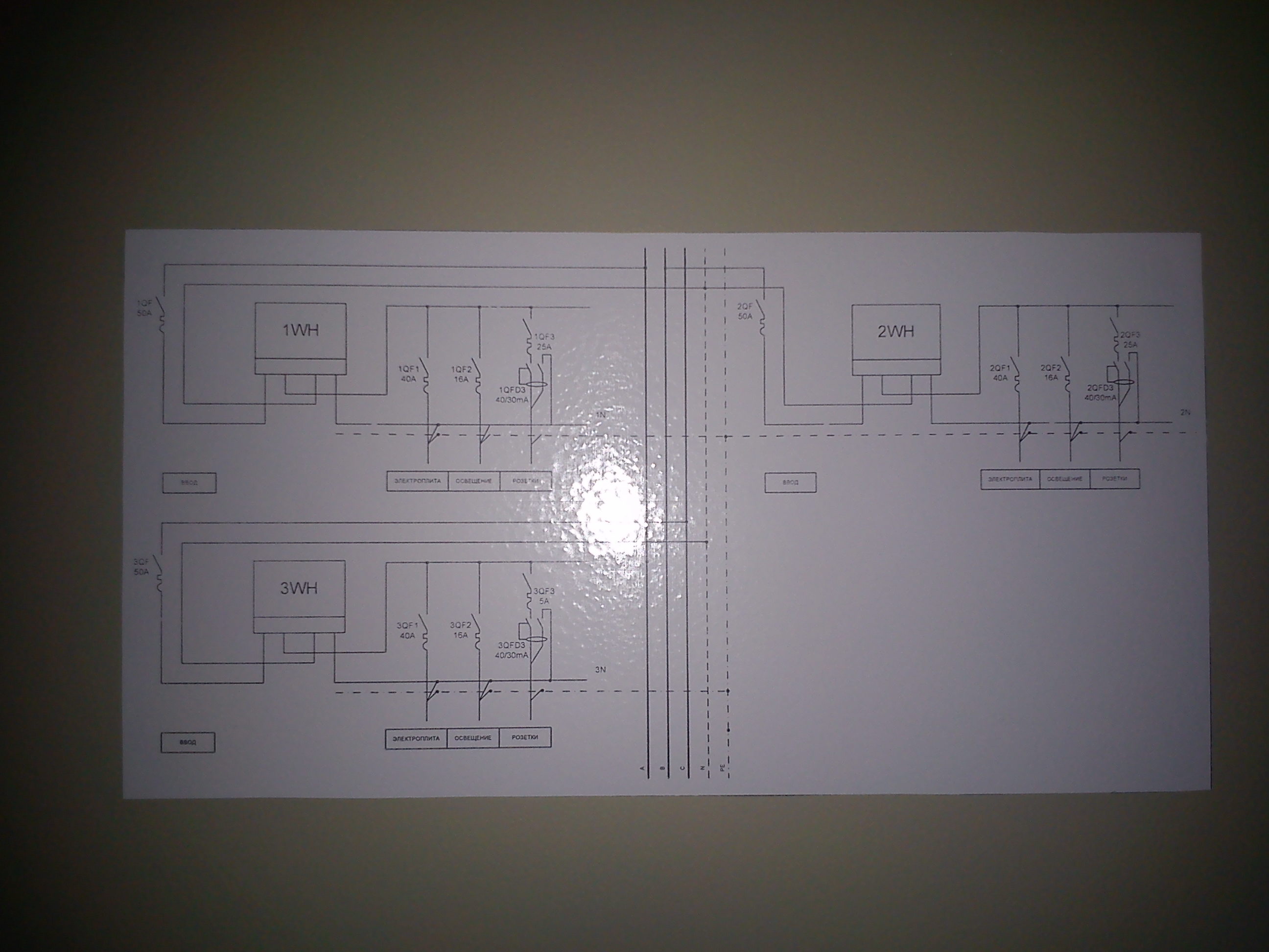

Здравствуйте! 2-х комнатная квартира в новостройке. Стояк пятипроводный (A,B,C,N,PE). Выделенная мощность 10кВт. Ввод однофазный, автомат 50А. Электроплита, газа нет. На этапе строительства кабель сечением 6 мм2 для эл. плиты был проложен в стяжке от подъездного щитка в кухню (через центр входной двери, по коридору квартиры и через центр входного проема на кухню). Так же в квартиру идут еще 2 кабеля сечениями 1.5 мм2 и 2.5 мм2, на освещение и на розетки соответственно. Они замурованы в стене подъезда. Вот фото и схема начинки щита от застройщика. (Даже на схеме для 3-х квартир умудрились облажаться, 5A на розетки :) )
Уже понимаю, что номиналы неправильные, слишком оптимистичные.
Т.к. я сразу хотел переносить эл. щит в квартиру, то пытался договориться с застройщиком создать для этого нормальные условия, но тщетно. Ни отказаться от проводки, ни внести в нее изменения не было возможности, т.к. иначе квартиру не приняла бы комиссия. Максимум можно было перенести розетки или выключатели, не более того.
Договорился с одним из строителей кинуть "секретный" кабель вместе со стандартными (1.5 и 2.5) и оставить его заизолированным. Один конец в подъездном щитке, второй за штукатуркой при входе в квартиру. В итоге закинули 4 мм2. На вопрос почему не 6 мм2, ответ был, что он плохо гнется, якобы нереально, по этой же причине кабель для эл. плиты для всех квартир прокладывали в стяжке.
Теперь собственно вопрос, как поступить дальше. Кабель для эл. плиты однозначно оставляю от застройщика и его защита остается в подъездном щите. С одной стороны 4 мм2 не так мало для всей оставшейся электрики, но червь сомнения грызет меня :) Эл. плита скорее всего будет использоваться максимум на 2-х конфорках, исходя из своей личной статистики. Получается, что запас выделенной мощности всегда будет оставаться большой, а получить его через 4 мм2 никак. Есть мысль использовать во внутреннем щите дополнительно еще и 2.5 мм2 кабель от застройщика, а 1.5 мм2 хоронить. Я читал по поводу того, что объединять на входе два кабеля, да еще и разного сечения - плохая мысль. Тогда можно ли раскидать эти два кабеля по различным нагрузкам(группам) в одном квартирном щите? Насколько такая идея имеет право на жизнь? Например 2.5 мм2 на освещение и какие-либо отдельные розетки, теплый пол. 4 мм2 на все остальное. Как это правильно организовать в одном щите? Тот же УЗМ не поставить тогда или ставить два :) Или в подъезде, но там само собой не слишком хочется ставить, что либо ценное.
Планируемые потребители: Освещение светодиодное ПММ СМ 3 кондиционера Варочная панель Духовой шкаф СВЧ печь Холодильник Теплый пол(ванная, коридор, кухня) 3 TV 1-2 PC Накопительный водонагреватель (2-3 недели в год летом)
Или использовать только кабель 4 мм2 перекинув его в подъездном щите на автомат С25? А 1.5 и 2.5 от застройщика хоронить? Перетянуть новый вводной кабель - болезненное решение, т.к. придется испортить внешний вид в подъезде, УК очень не рада такой идее, ну и соседи, думаю тоже. Не понимаю тогда, для современных домов с эл. плитами, если делать полностью разводку из внутреннего квартирного щитка - кабель какого сечения нужно заводить в квартиру, если выделена мощность 10кВт и каким образом его прокладывают, если даже с 6мм2 то у застройщика сложности(типа не гнется)?

madalex написал: если даже с 6мм2 то у застройщика сложности(типа не гнется)?
Как говорил Пушкин "... ленивы и нелюбопытны". Можно, конечно, действительно под 4 кв. свой АВ на 25А, но какой в этом смысл?
MaSeVi, Сомнения в том, хватит ли мне 4 мм2 на вышеперечисленных потребителей (исключая варочную панель само собой) ? :) Или же завести в квартирный щиток еще и 2.5 мм2 от застройщика, чтобы часть нагрузки легла и на него.

madalex написал: И сиротливо болтающимся 4 мм2 PE из стяжки в ванной.
Вы подарите ему семью, когда будете ДСУП организовывать (если будете, конечно).
madalex написал: хватит ли мне 4 мм2
Да в принципе хватит...
