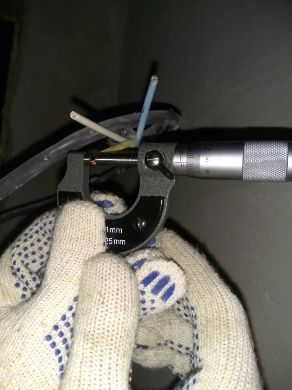

Спасибо за участие в теме :) Вскрылся интересный нюанс. Я замерил микрометром жилы у кабеля на кухне и у "секретного" кабеля. У обоих диаметр 2,5 мм (+/-0,05мм), что дает сечение ~4.9мм2. Это как понимать, четверка с бонусом или шестерка усеченка? По проекту застройщика совершенно точно на кухню идет 6 мм2 кабель в стяжке. К сожалению маркировку на внешней изоляции не удалось опознать, увидел только что-то вроде ... "ПТК" 2012г. Вероятно в этажном щите удастся прочитать, жду людей, компетентных в таких вопросах.

madalex, шестерка ТУшная.

Vadim 161, 1мм2 отклонение, норма? :) И какими тогда автоматами защищать эти 2 линии? 25 или 32?

madalex написал: 1мм2 отклонение, норма?
Ну, судя по всему в их ТУ сечение не нормируется.
madalex написал: И какими тогда автоматами защищать эти 2 линии? 25 или 32?
Хмм, да в принципе с С32 должно быть нормально.

26.02.2018 в 18:54:26
Vadim 161 написал: Хмм, да в принципе с С32 должно быть нормально.
Можно и без принципа,32А и точка :)

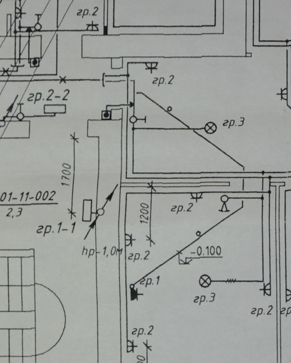

Электрик ЦЦ написал: madalex, помещение через которое предстоит вести ввод, является лестничной клеткой? Лестница в этом помещении наличествует?
Электрик ЦЦ, Предполагаю, что не является, вот схема

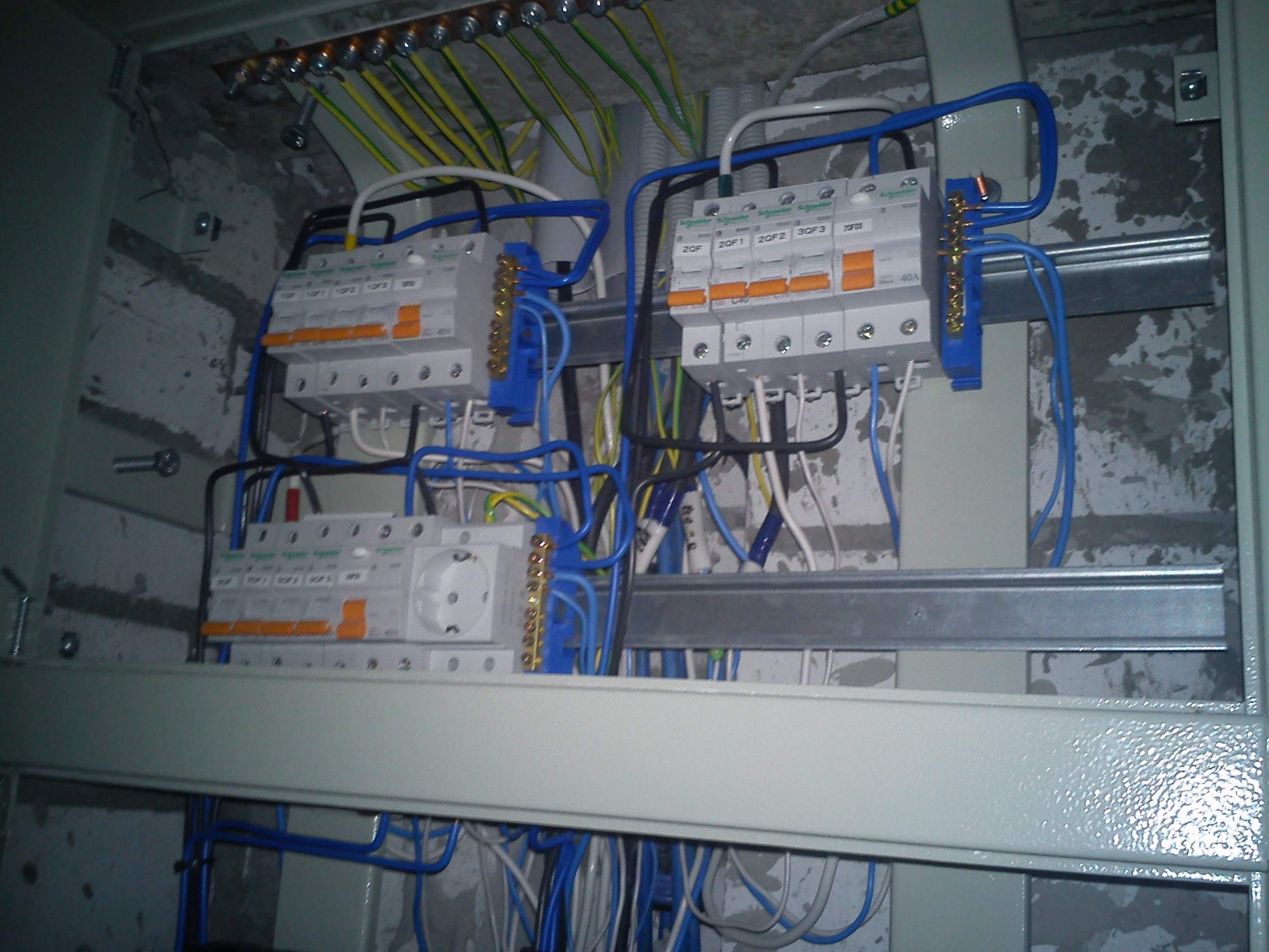

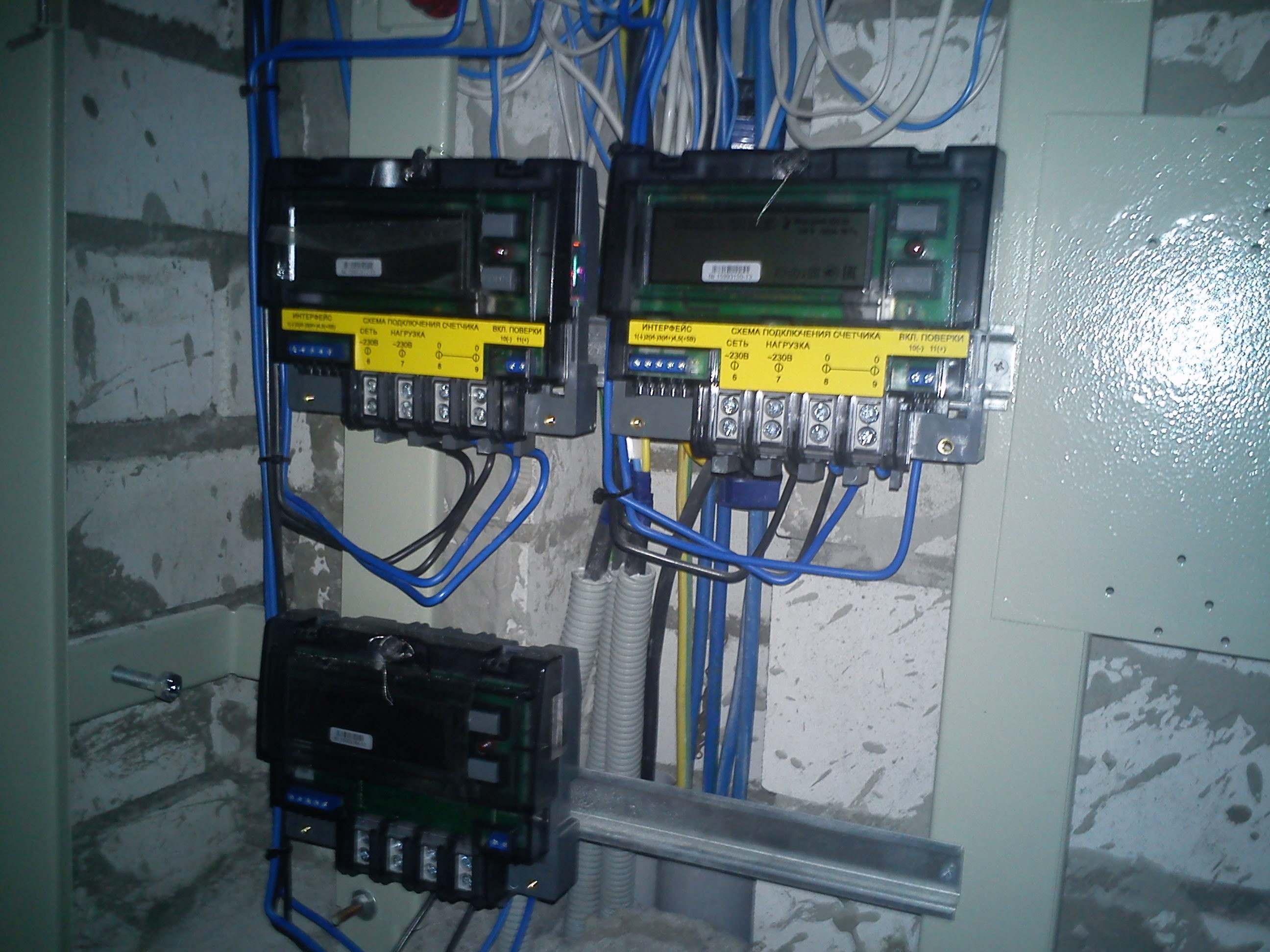

BV, am02rus Вариант с вскрытием стяжки - интересный, но у меня горизонтальная разводка водоснабжения и отопления, хоть трубы и накрыты металлическими коробами, как бы чего не вышло ))
Так-то можно было бы вытянуть кабель на плиту из стяжки, он идет в гофре, а вместо него протянуть новый ввод по этой же гофре от этажного щита. Концы обоих кабелей из стяжки вывести на квартирный щиток. И получится полностью централизованное управление из кв.щитка.
Вот еще схема от застройщика
Открытый этажный щит во время стройки
Тут видно, что внизу идут кабели на эл. плиты в стяжку в гофре. А 1.5 и 2.5 тоже в гофре уходят вверх. Вообще вытащить кабель застройщика из гофры и перетянуть через нее вместе три ПуГВ 10 мм2 реально ли? Диаметра гофры верхней или нижней хватит ли.
Ну а с учетом сегодняшнего замера микрометром, исходные данные несколько меняются. Если на такое фактическое сечение (4.9 мм2) точно спокойно можно ставить АВ 32А, то этого уже за глаза на всю остальную электрику. Но защиту плиты и УЗМ придется в этажном щите делать.
Муки выбора, как поступить то ...
И еще вопрос, все покоя не дает, а тот 2.5 кабель, если тоже в кв. щит завести. Но на отдельных потребителей, со своей N и PE шиной. Это плохой тон так делать в одном щите? Вероятность ошибки при дальнейшем обслуживании выше?
madalex, у меня тоже такое же отопление, трубы под стяжкой. Я также выдергивал кабель застройщика и затягивал свой. Только аккуратнее с перфоратором.
