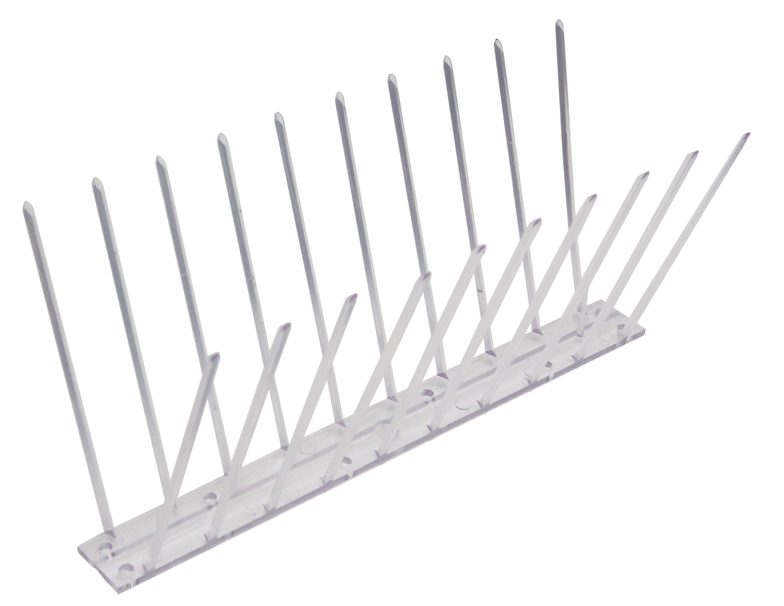

siemens написал: А вот как будет влиять на резьбу и удержание самореза в металле толщиной 0.5мм сочетание - температурное расширение/сжатие, падающий снег, птицы?
Даже если открутится на оборот - ничего не свалится - встанет под углом и зацепится. К слову, чтобы птицы не сидели на трубе (и не гадили!!!!) на трубу крепите противоприсадные шипы от птиц.
