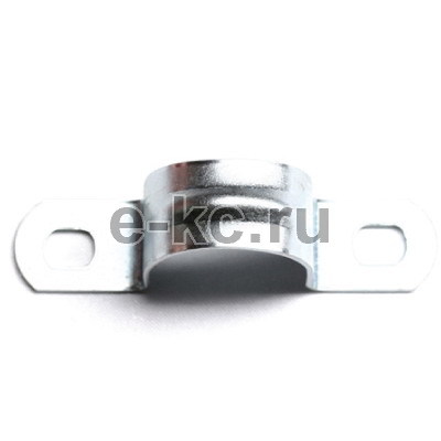

dokar написал:
BV написал: УЖ лучше перфолентой прижать на две точки.
Или скобой ?
dokar, ну да, заклинило :) Сходу не вспомнил это простое слово.
Сообщений: 139376
22.02.2018 в 01:20:07
siemens, А в конце концов - что проще скобы и обычных вытяжных заклепок? (только подумать какие АЛ, сталь, или нерж по электрохимии)
ИМХО, для тонких материалов - это одно из лучших. А под лапы заклепорк ПУР герметик - чтоб на века - и защита от коррозии и приклеится. На вскидку метр на двух скобах килограмм так 50 точно выдержит на срез.

22.02.2018 в 09:25:41
dokar написал: Или скобой ?
Кстати, отличный вариант.

Как промежуточный вывод - никто не крепит в сэндвич-панели, опыта применения и длительной эксплуатации саморезов/заклепок различных видов пока не видно.
Всем спасибо! Ждем, вдруг кто отзовется и разместит фото.
Пока остановились на резьбовых заклепках, в понедельник будем закупать, если никто не остановит.
