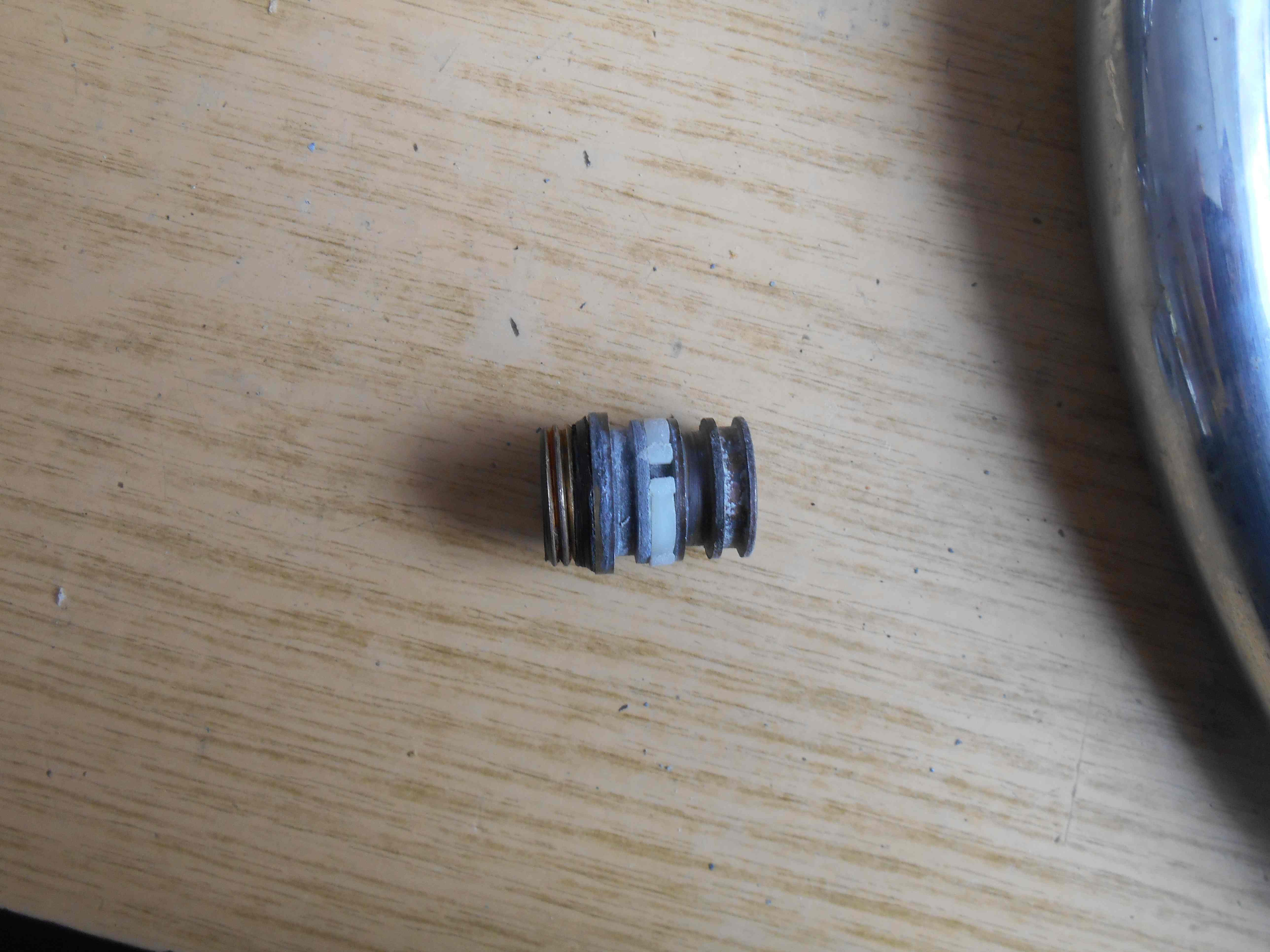

Как собственно извлечь данную деталь из смесителя. Смеситель ZEGOR, на фото деталька от аналогичного смесителя. Тяну за накрученную трубку излива, усилие максимальное, прокручивается туго, со скрипом, но вытянуть не получается.

Излив вкрутите на резьбу верхнюю, но накидную гайку не накручиваёте, и за излив тяните, вытащите вместе с ним данную штуковину

BV, Юра43, хлопните рюмашечку и тяните вместе
