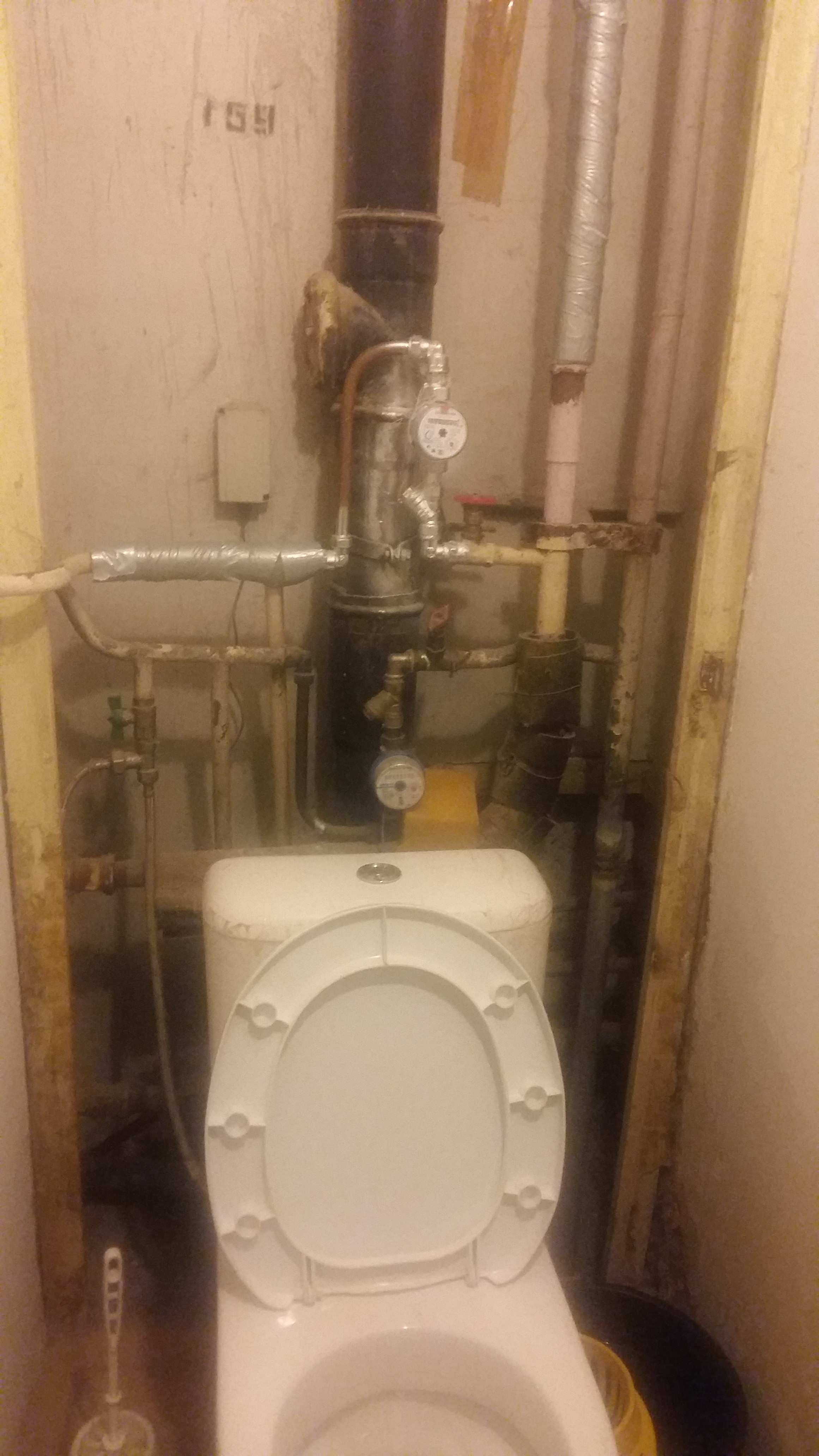

У соседей этажом ниже в ванной комнате при открытии однорычажного смесителя издается сильный гул и вибрация (особенно от горячей воды). Расположение соседского техшкафа на фотографии. Что может быть причиной?
Несколько информации о доме: высотка с 2 зонами подачи ГВС и ХВС, я и он находимся в первой зоне (1-12 этаж). Параметры подающего давление на вводе: ГВС = 7 Атм, ХВС 6,5 Атм (данные УК).

Может гудеть не однорычажный кран, а вибрация на входном вентиле или редукторе, если последний так же имеется.
Как вариант уменьшить напор притянув вентили на входе или наоборот их открыть на полную.

ser000, со слов соседа он как раз водозапорные вентили использует как регуляторы давления, уменьшая проход воды. Местные сантехники против такого способа их использования.
BV написал: Alex114, попробуйте временно сменить смеситель на другой. Еще причина - повышенное давление и незакрепленные трубы фиттинги по ходу воды
BV, да, давление у нас высокое. Со слов соседей они проводили замену смесителя на другой. Под незакрепленными трубами фитингами по ходу воды Вы что имеете ввиду?

Да то, что все там трясется от малейшего чиха и усиливает звук. Если трубы закреплены хомутами с резинками то меньше передают вибрации на стояки.
Еще -большое давление - кавитационный шум в наполовину открытом смесителе - надо ставить редуктор давления.
Единственный потребитель в квартире, которому нужен максимальный расход и давление - это смеситель ванны- чтобы быстрее набиралась и душ был массажный.
Но ... когда пробовал при 6 бар с хорошим расходом душевые лейки.... некоторые просто взрывались

Alex114,
Посмотрел фото повнимательнее....
Металлические трубы - по ним прекрасно передается шум. Если сменить разводку на пластик - то шум от смесителя будет меньше передаваться на стояки.
Там действительно вентили - не шаровые - вентилями расход воды можно прижать, но лучше это не делать.
Вентили - более шумные по сравнению с полнопроходными шаровыми кранами. В вентилях завхрения, кавитация.

Какие именно этажи? Каждые три этажа вверх = минус один бар от давления в подвале.
Alex114 написал:
Если этаж 12 то от 7 бар останется 3.
После реальных замеров давления - решение о установке редукторов воды.
Манометр стоит 200-300руб, можно подключить вместо душевой лейки, если шланг нормальный.
У соседа неправильно установлен верхний фильтр воды перед счетчиком.

Они физически не могут быть редукторами. Прижатие вентилей ни коим образом не регулирует давление, а напор действительно снижают из открытых потребителей.

С чего бы это? Вполне себе штатная функция вентилей в отличии от шаровых кранов, которые не предполагают полуоткрытие.

Конструкция вентиля по определению издает больший шум, чем полнопроходный шаровый кран. Полуприкрытый вентиль шумит больше.

Надо редуктор, ну и заодно поменять это порно с петлями на счетчики, установить шаровые вместо вентилей
Сосед шаровые ставить не будет, только штатные вентили, которыми можно регулировать давление воды.

Как уже не единожды написали выше вентиль ни коим образом не регулирует давление и ни коим образом не сравним с рудуктором(регулятором) давления.
Вентиль лишь прижимает поток, давление при этом не регулируется. Прижатый вентиль в статике вообще не влияет на давления, а при расходе лишь замедляет выравнивание давления до и после вентиля.
