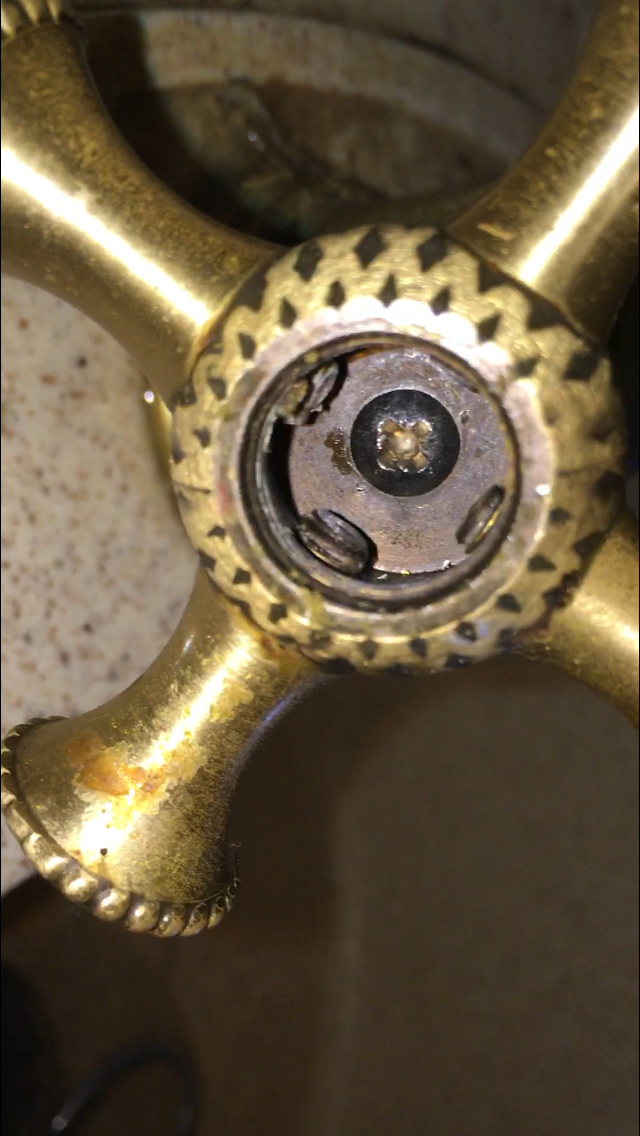

через два года начала из носика подкапывать горячая вода. Внутрь ручки я попасть смог (надо было сверху открутить гаечку), но дальше непонятно - вот это вот что?
Обычная крестовая? Воду надо отключать перед откручиванием? И если самому менять, то на какой картридж - с какими параметрами? Посоветуйте, плиз!

yuri-pavl написал: Обычная крестовая? Воду надо отключать перед откручиванием? И если самому менять, то на какой картридж - с какими параметрами?
Обычная крестовая. Для того что бы открутить ручку обычно воду отключать не нужно, но когда открутите колпачок с буксы и доберётесь до самой буксы воду уже надо будет отключить и извлечь кран-буксу. После извлечения буксы узнаете, что вам нужно и с ней в магазин для подбора аналогичной. Или подробнейшим образом извлечённую буксу измерить и в магазин с замерами, но это может быть сложнее.

yuri-pavl написал: И еще хотел посоветоваться - в принципе я вызвал мастера (2400руб), так как чувствую, что самому если делать, то может дороже встать
Так позвонили бы в свою УК, там вроде эти услуги дешевле стоят.
yuri-pavl написал: А сколько сам кран-букса такого типа может хороший стоить?
От 100 рублей.
yuri-pavl написал: А то есть у меня нехорошая мысля, что раз это раз случилось, то может и повториться...
Вот когда повториться тогда можно поразмыслить, но может и нет смысла про запас покупать, его же потом ещё хранить надо и найти в нужный момент. А там глядишь и предпочтения сменятся и решите заменить не буксу, а сам смеситель...
если сталь - замучаетесь откручивать
yuri-pavl написал: И если самому менять, то на какой картридж - с какими параметрами?
если букса многооборотная - достаточно сменить прокладку и сделать обслуживание. Если полуоборотная, то может тоже достаточно прокладки сменить.

BV написал: если букса многооборотная - достаточно сменить прокладку и сделать обслуживание. Если полуоборотная, то может тоже достаточно прокладки сменить.
У нас полуоборотная. А что значит сделать обслуживание буксы? И какие там прокладки?

yuri-pavl написал: А что значит сделать обслуживание буксы?
смазать, сменить прокладки. Да иногда хватает просто подтянуть.
yuri-pavl написал: И какие там прокладки?
разберете - увидите
