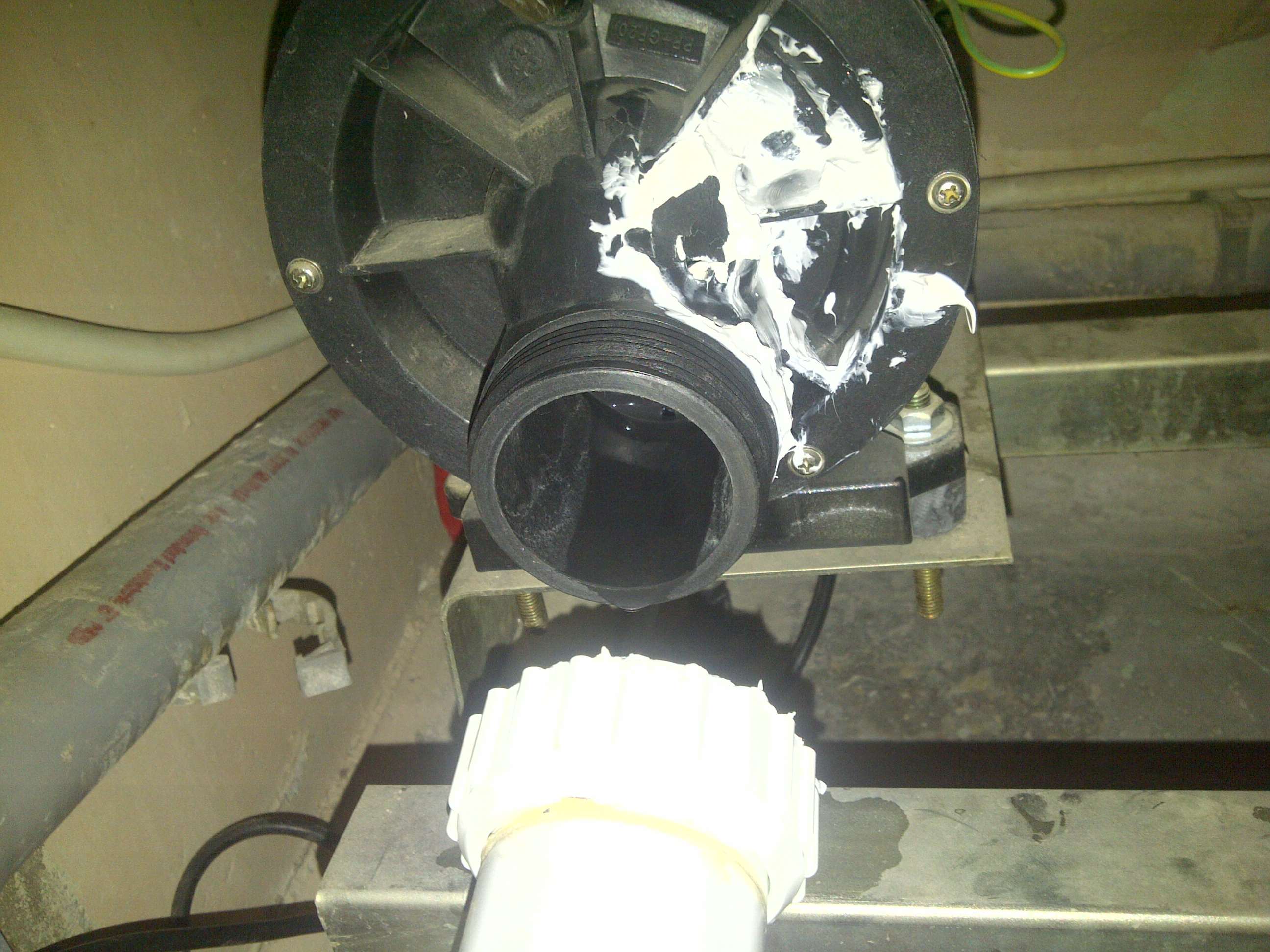

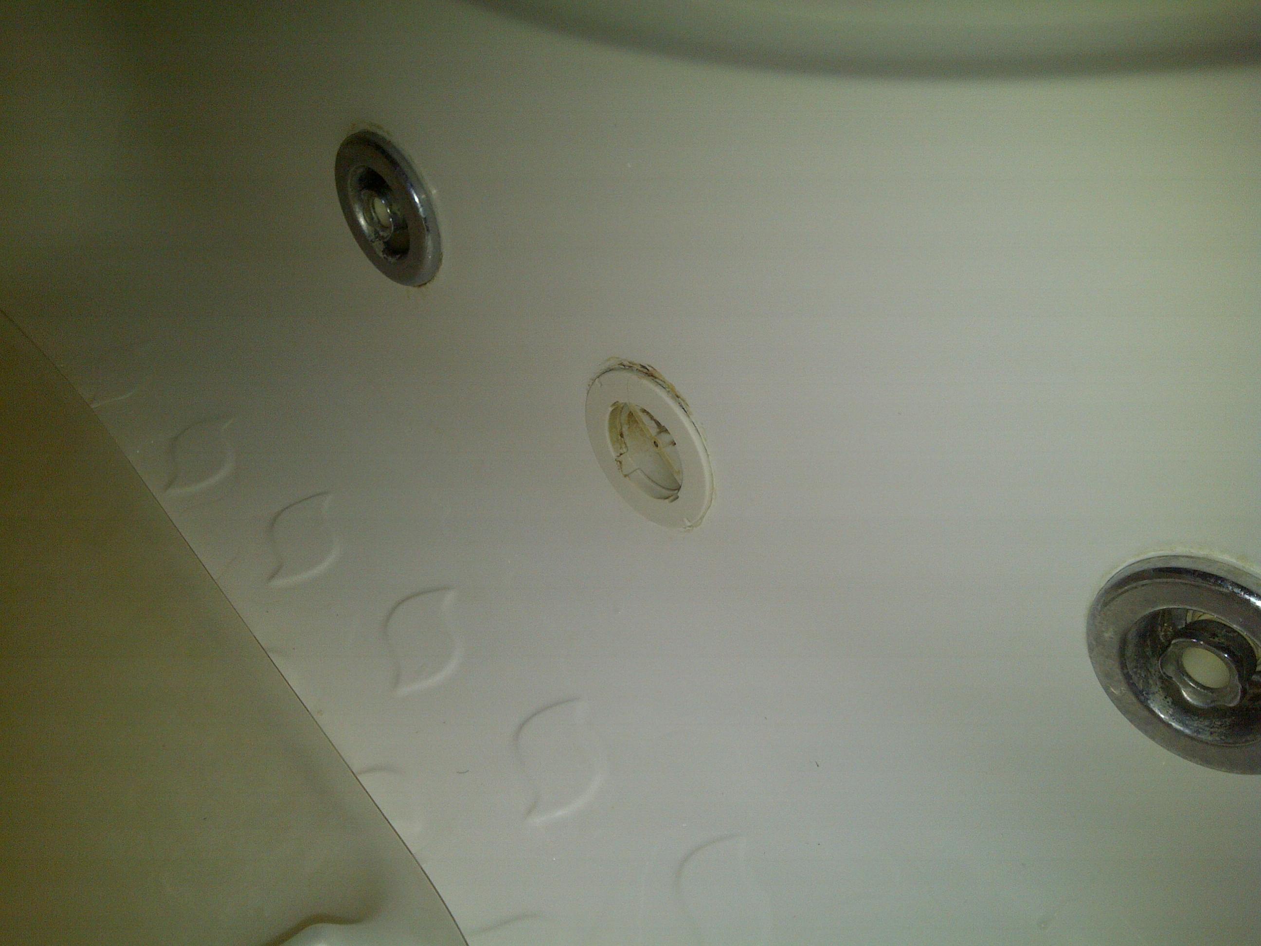

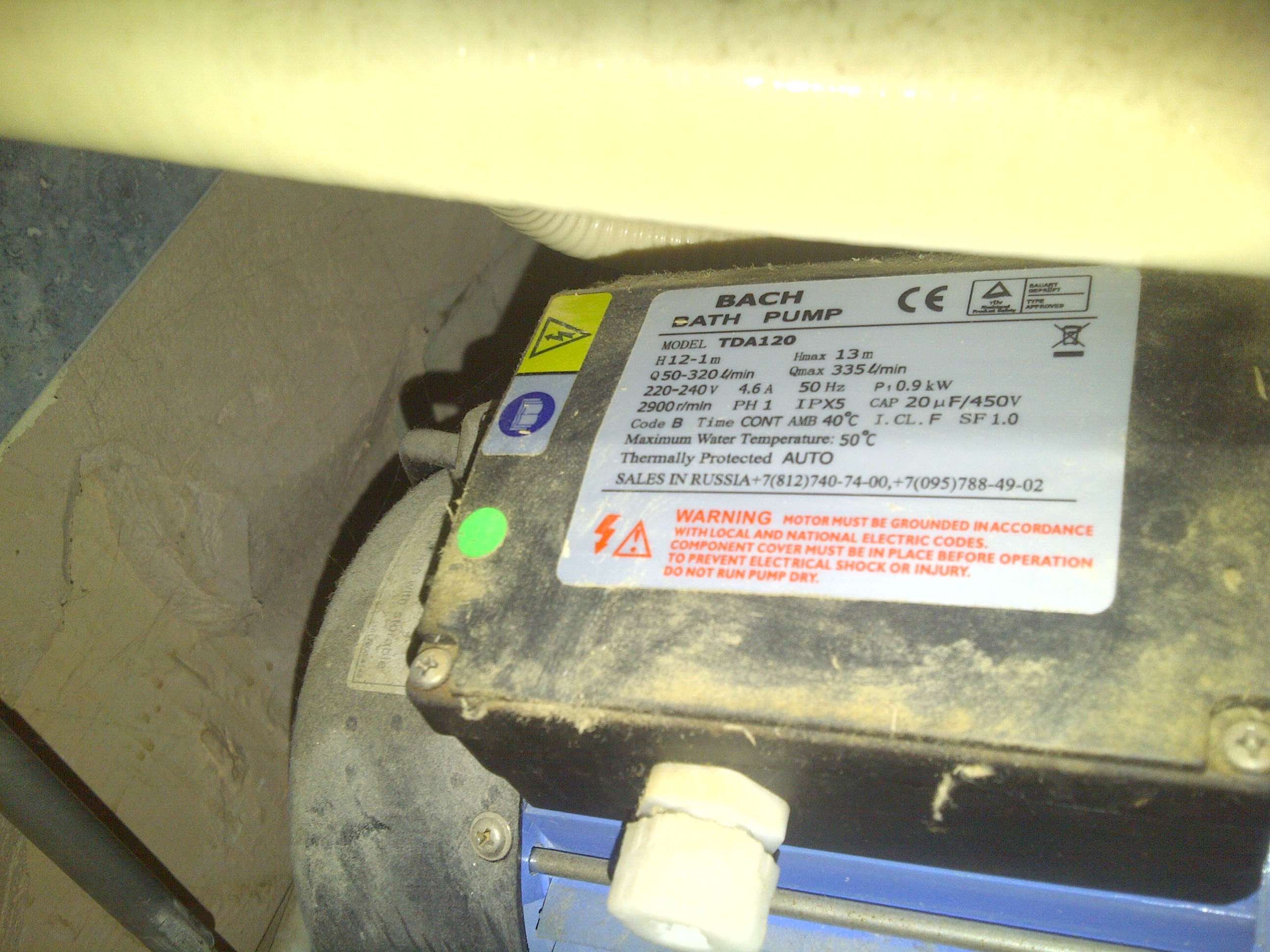

Всем привет, такая проблема, квартиранты отломили решетку водозаборника в гидромассажной ванне и туда засосало игрушку , которой порвало крышку(не знаю как называется точно) у насоса. Насос BACH TDA120.
При наборе воды в ванну, теперь оттуда капает вода, как можно это залепить? Насос не будет использоваться. В сервсином центре сказали, что у них нет такой запчасти, только замена насоса (8000 руб).Вобще думал поискать какую нибудь заглушку с резьбой под эту трубку как вариант.

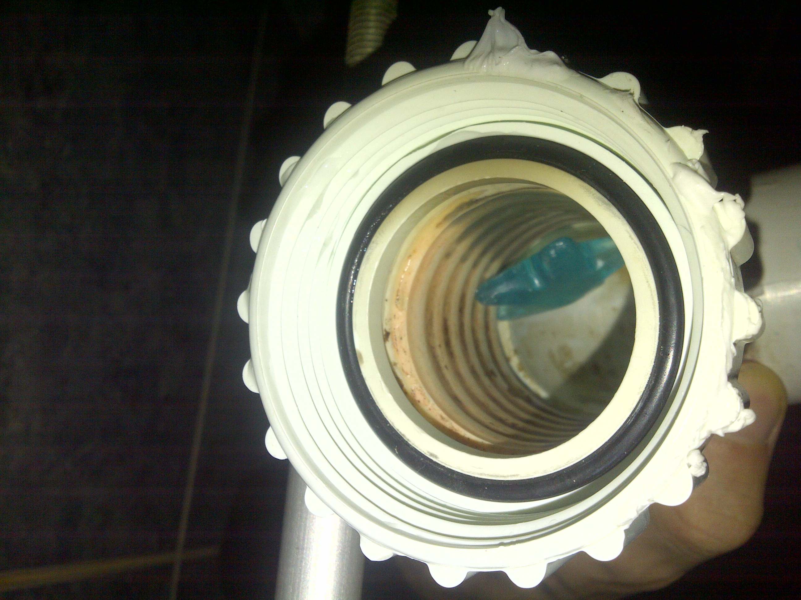

И вопрос как прочистить трубку, как можно снять ее, а потом одеть, кто имел дело с ваннами?

zigzag написал: Насос не будет использоваться.
тогда зачем прочищать трубки? Демонтировать их и закрыть наглухо отверстия форсунок.

BV, если форсунки заделывать, это надо вынну отодвигать и лишнюю работу делать, сам я понятия не имею как их заделывать, это надо оплачивать получается, мне как бы не интересен такой вариант из за большой стоиомсти.
Квартирантка сказала, что брезгует в такой ванне мыться) Ванну для себя делал, но так получилось, что переехал почти сразу, а квартира стала сдаваться, а квартиранты все -вандалы, что то косячат постоянно. А менять насос, чтоб опять его сломали, нет желания. Ее устроит вариант, трубку прочистить, и чтоб вода не бежала из щели в насосе, я предполагаю это будет более дешевый вариант.

zigzag написал: если форсунки заделывать, это надо вынну отодвигать и лишнюю работу делать, сам я понятия не имею как их заделывать, это надо оплачивать получается, мне как бы не интересен такой вариант из за большой стоиомсти.

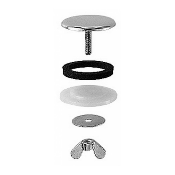

Дешево и сердито http://www.bild.ru/products/item9981.html http://www.bild.ru/products/item10042.html
