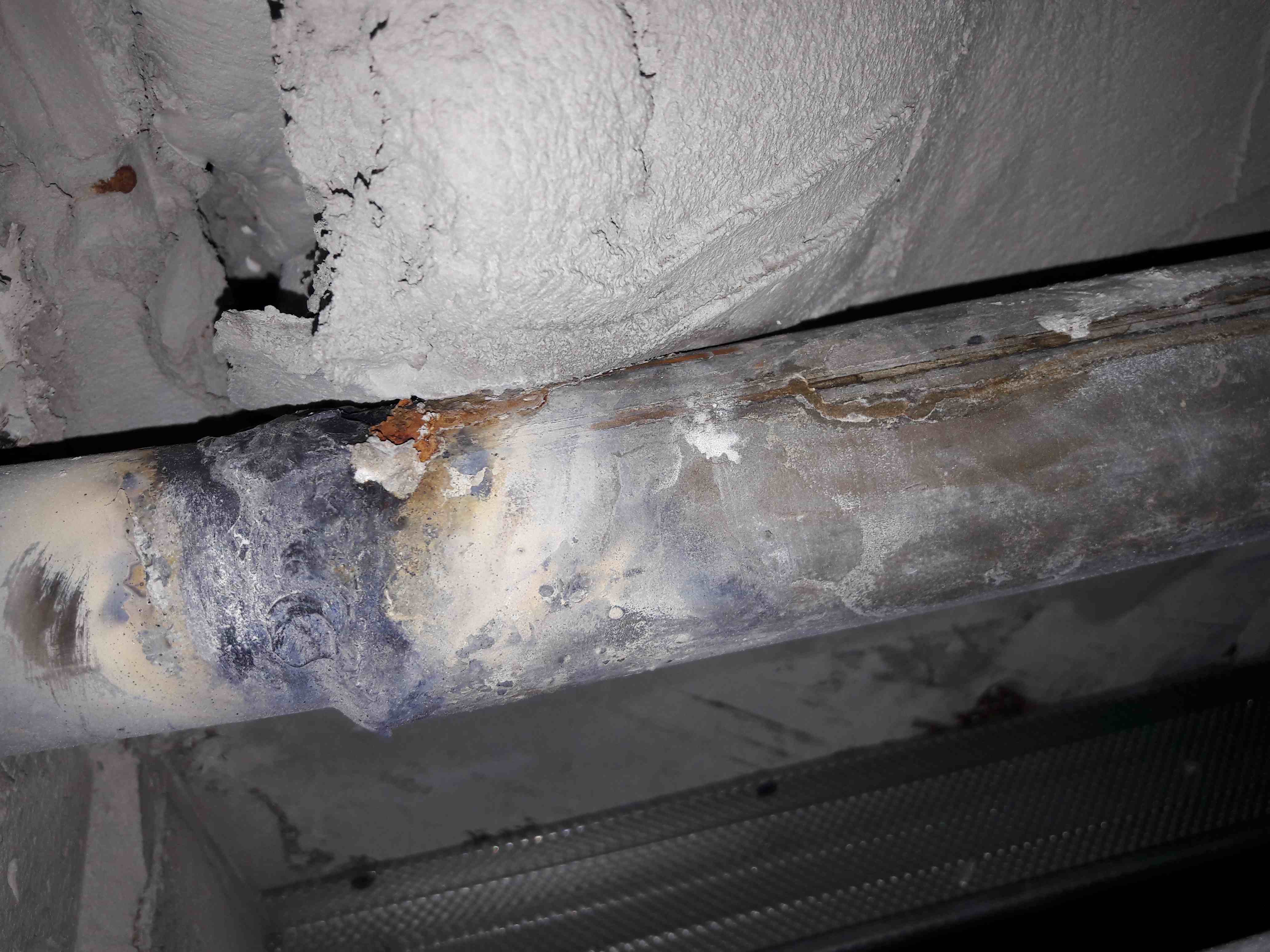

Всем привет. в Мае прошлого года меняли трубы- гвс и хвс (мастер криворукий попался) на гвс в ОЧЕНЬ труднодоступном месте на верхнем шве образовалось вот это спустя недельку или месяц-два (не помню)
Далее я зашкурил и покрасил.

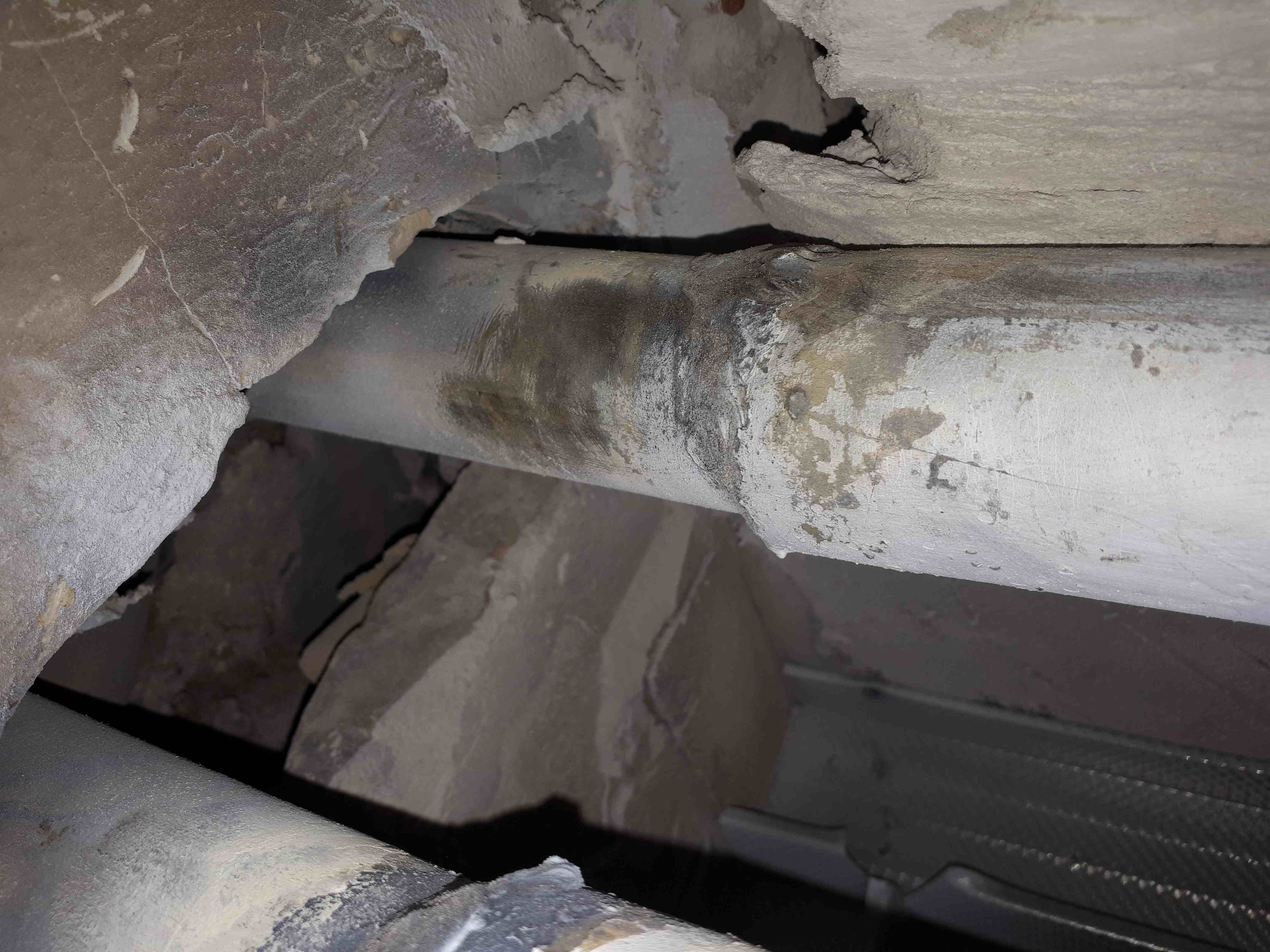

теперь сделал проверку и зачистил. вот результат
Хочу узнать ваше мнение- пару дней подождать? красить? замазать холодной сваркой и покрасить? аквариумный силикон? =) каково ваше мнение как дальше танцевать? Чем обработать нижнюю часть шва?
Спасибо)

Переварить.

Alexey_Spb, можно газовой сваркой проварить точку течи

Переварить с толщиной валика сверху по всей длине окружности, равным толщине стенок трубы, т.е.не менее 2,5-3мм

так я как бы это понял -переварить. пока я денег не наскреб на сварщика и разбор дорогого короба, с дорогой плиткой и т д чем замазать , заделать и т д? конкретно в данный момент

BV, Да нижний шов мне именно так переделывали, все супер. просто у меня рост 190 и я только на вытянутой руке в коробе могу сделать фото. можно газосваркой на вытянутой руке проварить, данную точку. Или все равно короб разбирать ? да и как бы она не течет. там ржавчина чуть была раньше . после того как зачистили ее и не было . как на 2 фото в принципе . может она забилась если и была. я с мая воды не видел там вообще
