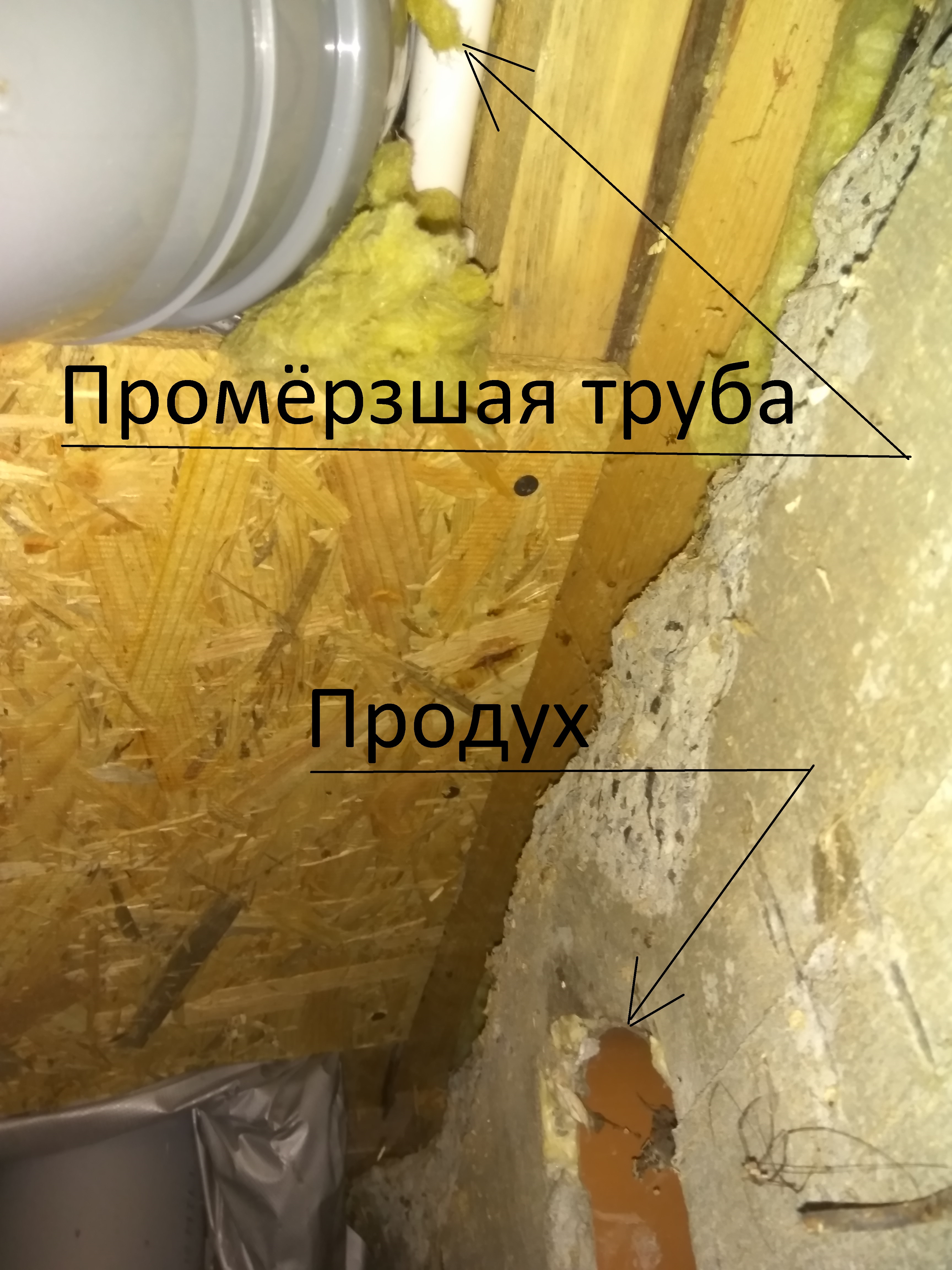

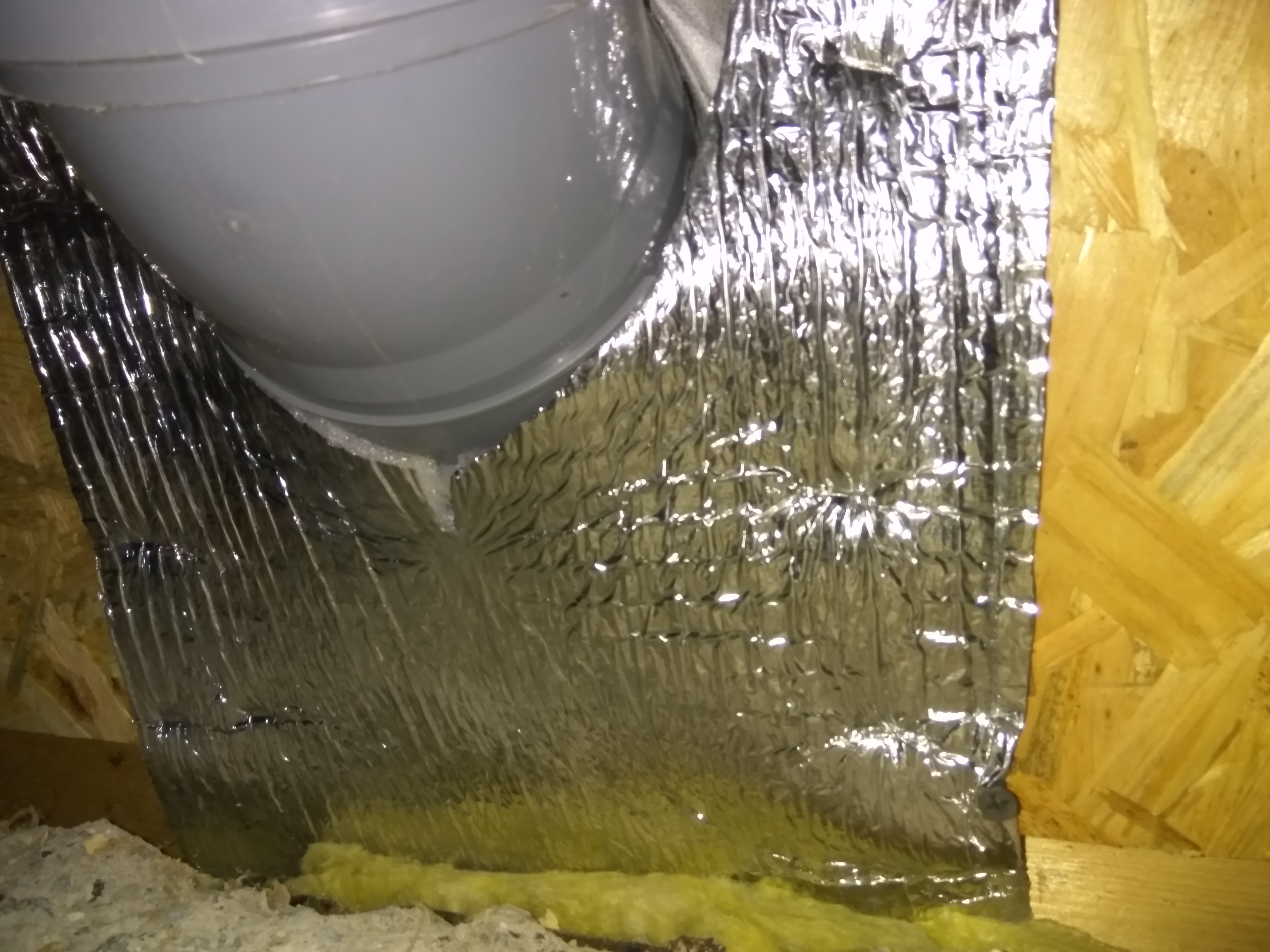

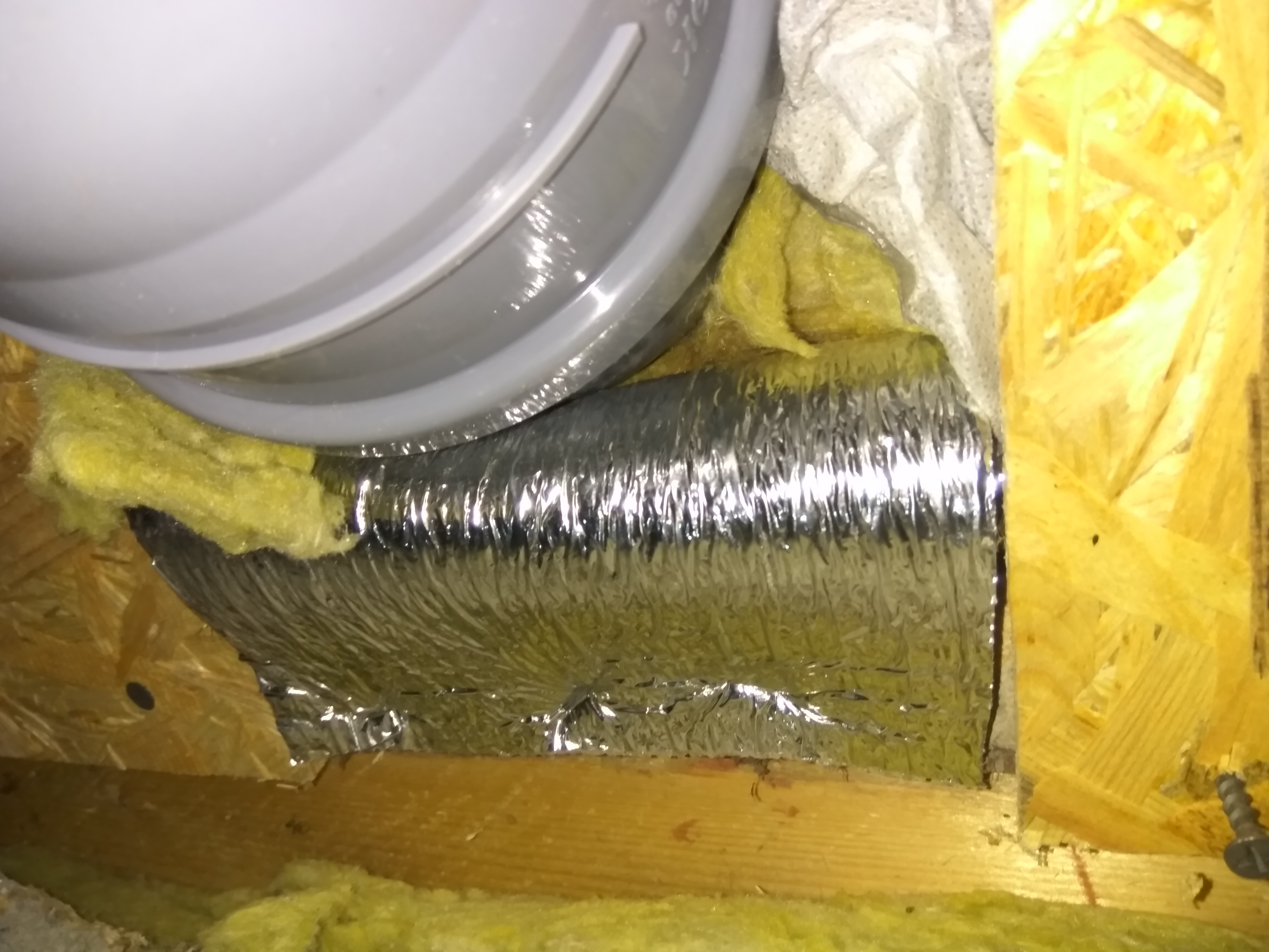

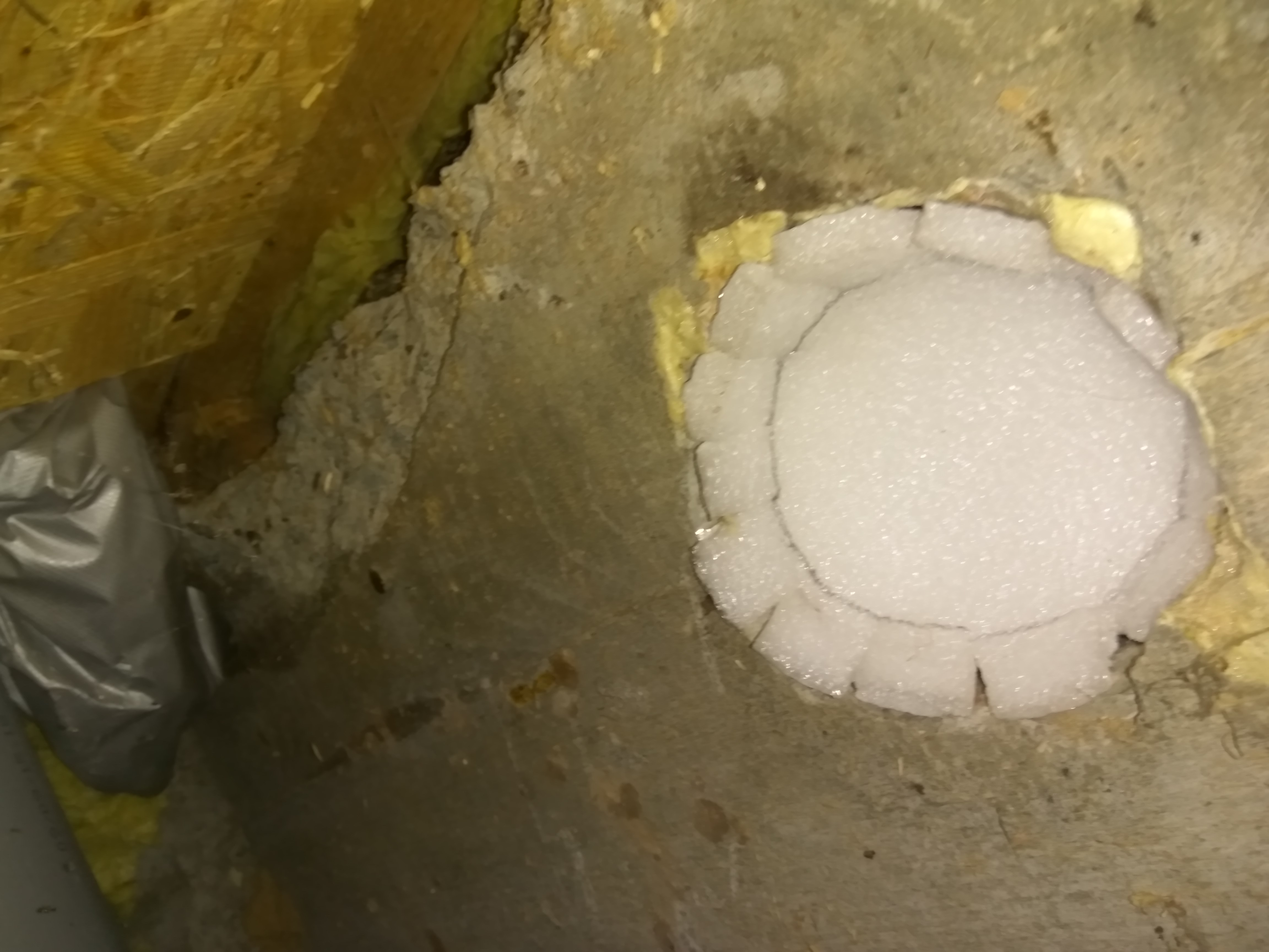

Вот и снова я здесь, с результатами совместных трудов. Но сначала хочу поблагодарить всех принявших участие в обсуждении этой темы. Почему совместных трудов, потому что на этот раз я приехал с внуком, он то и сделал всю работу и фотоотчёт, а я ему только "ключи подавал" и объяснял что как делать. На самом деле всё оказалось очень просто. Раздолбаи троители не закрыли злополучный кусок трубы теплоизоляцией, видно на фото, а там в полуметре вентиляционный продух, по моей оплошности не закрытый на зиму. Вот и результат, небыло подвода воды к бачку унитаза. Эту трубу он погрел строительным феном, вода пошла без каких либо других повреждений. Дальше, я нашёл кусок сантиметрового пенофола и он степлером закрыл всё это безобразие, и из того же пенофола сделал заглушку в продух.

Михаил 53 написал: Эту трубу он погрел строительным феном, вода пошла без каких либо других повреждений.
это типичный оптимизм дачника. Повреждения накапливаются в полипропиленовой трубе в виде остаточной деформации. После оттаивания, внутренний диаметр трубы в точке замерзания остаётся больше, чем до замерзания. Каждое следующее замерзание увеличивает этот диаметр. К первоначальному диаметру после растягивания льдом возвращаются полиэтиленовые трубы и армированные гибкие полипропиленовые шланги, но не трубы PPRC.
