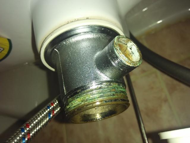

Здравствуйте! Протекает соединение между раковиной и сливом. Хотел открутить, поменять прокладку, но нет места куда зацепиться ключом. Посоветуйте пожалуйста что делать в такой ситуации?

А я что то полно места вижу. У вас ключ какой?

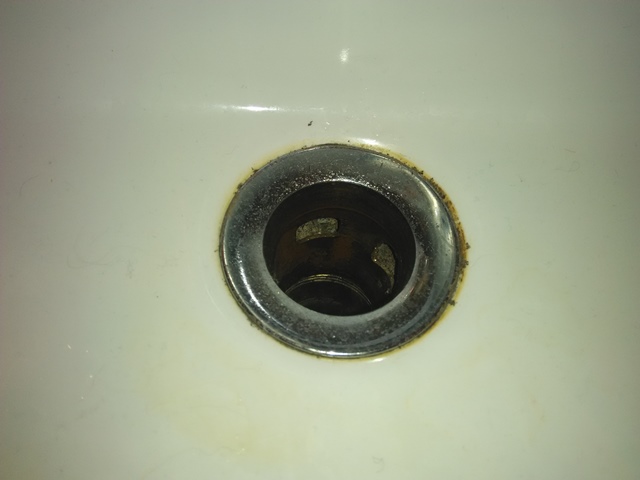

Эта проблема всплывает периодически, мой "стандартный" вариант - сверху две отвертки в пазы, перекрестив ).
Снизу проблем нет.

Длиногубцы могут не оказаться, тогда рожковый ключ соответствующего размера под данные вырезы в упор, снизу откручивая

Открутил по совету выше, сверху две отвертки в пазы, снизу длинную отвертку в отверстие для донного клапана. Рожкового ключа не хватало размера чтобы захватить полностью слив. Всем большое спасибо за советы!
