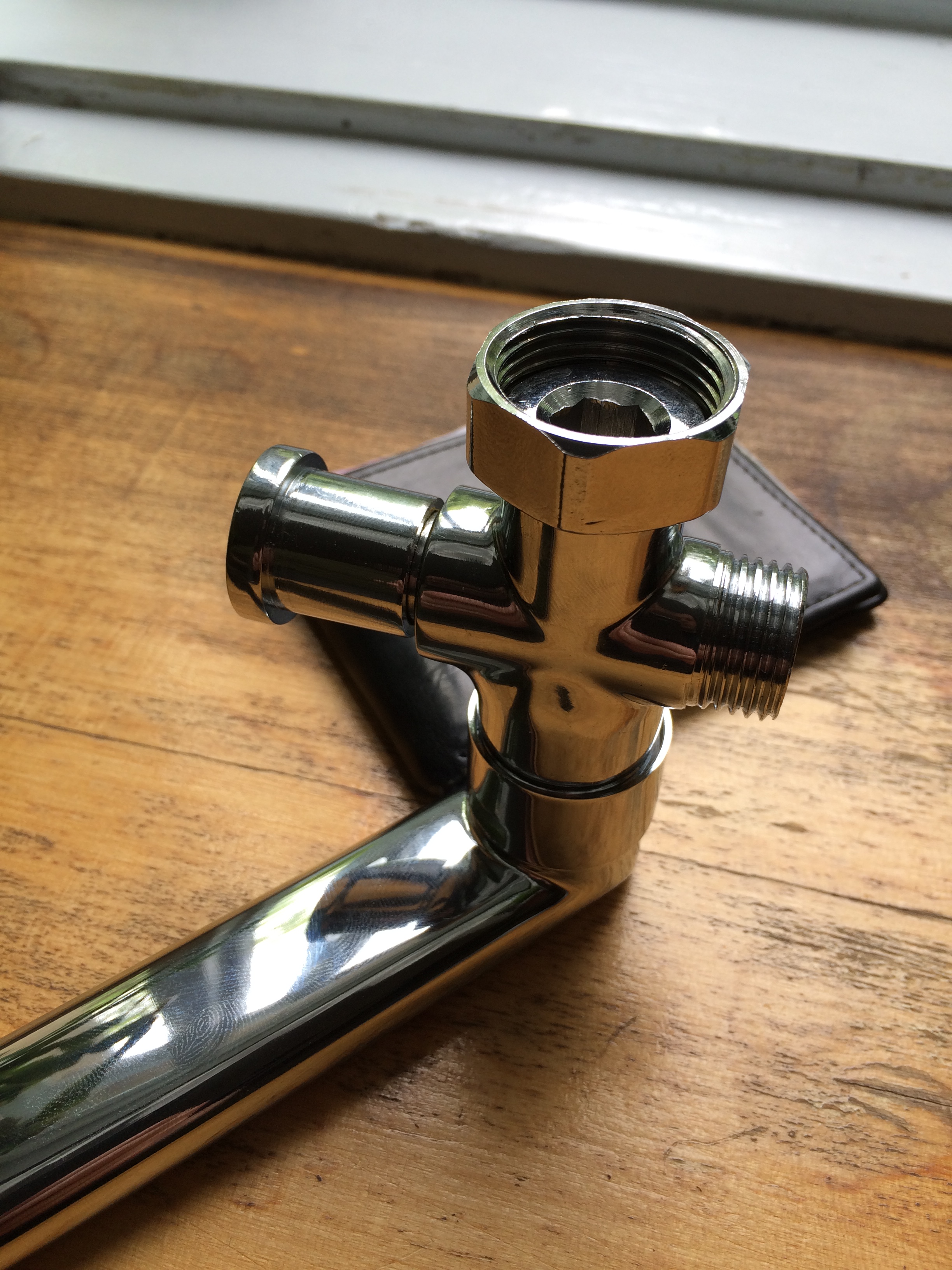

Так я и не поняла, можно ли купив набор с большой лейкой и термосмесителем типо грое отвинтить внизу место соединения для мелкого душа вкрутить туда небольшой гусак излив и прикрутить через переходник обратно шнур и как при этом пкреключать подачу воды на излив

Шмушму написал: Так я и не поняла, можно ли купив набор с большой лейкой и термосмесителем типо грое отвинтить внизу место соединения для мелкого душа вкрутить туда небольшой гусак излив и прикрутить через переходник обратно шнур и как при этом пкреключать подачу воды на излив
Переключатель на изливе будет работать - излив или ручная лейка, переключатель на смесителе - излив /ручной душ/ или верхняя лейка. http://www.megavanna.ru/izliv-s-pereklyuchatelem-jacob-delafon-july-e16318ru-4-cp-35-sm/

Шмушму написал: А какк воду с зонтика переключать на излив и в третье положение на мелкий душ,если на ручке только душ?
Методом установки дополнительного дивертора. вставляется между выходом смесителя и гибким шлангом.
