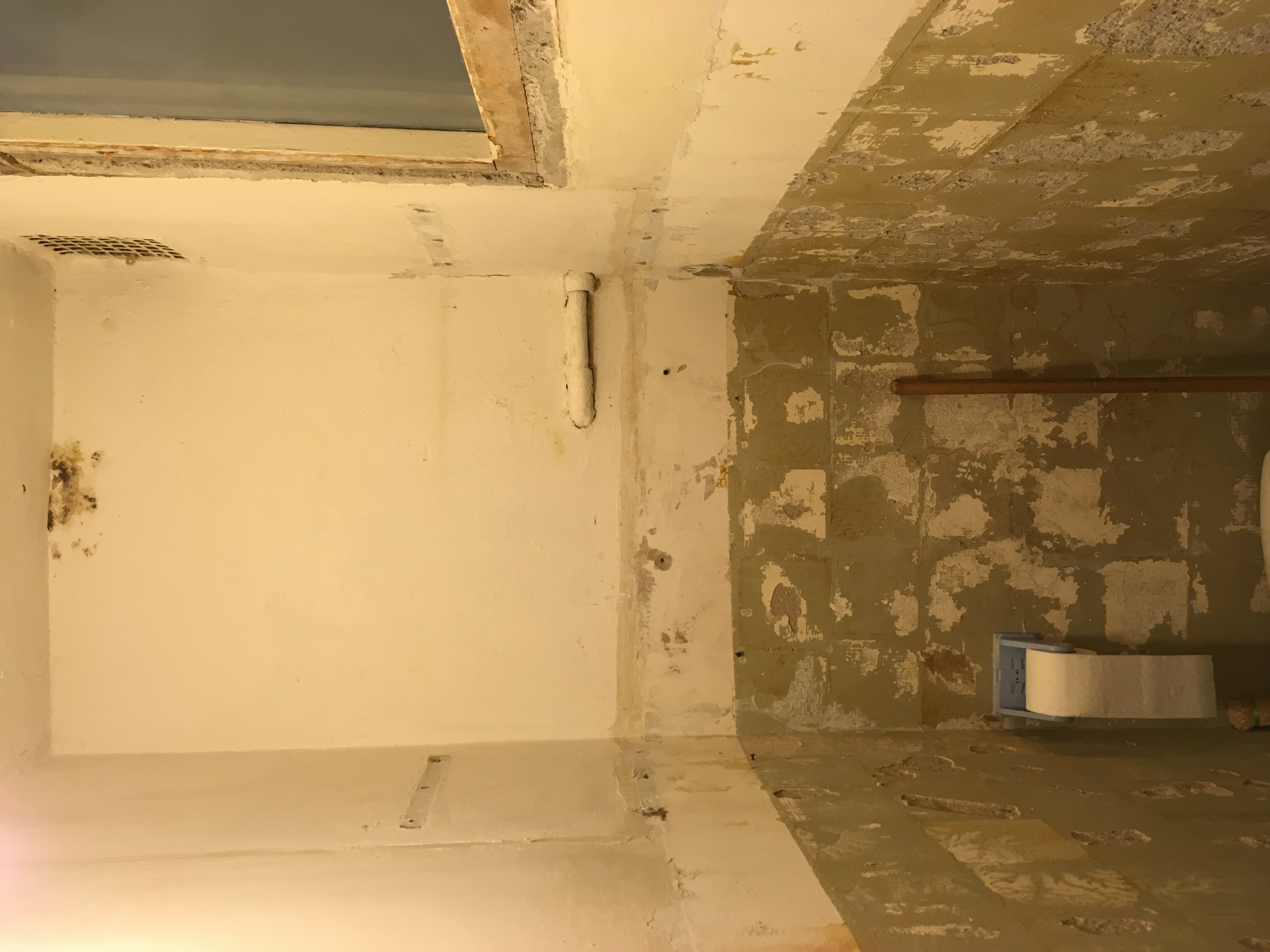

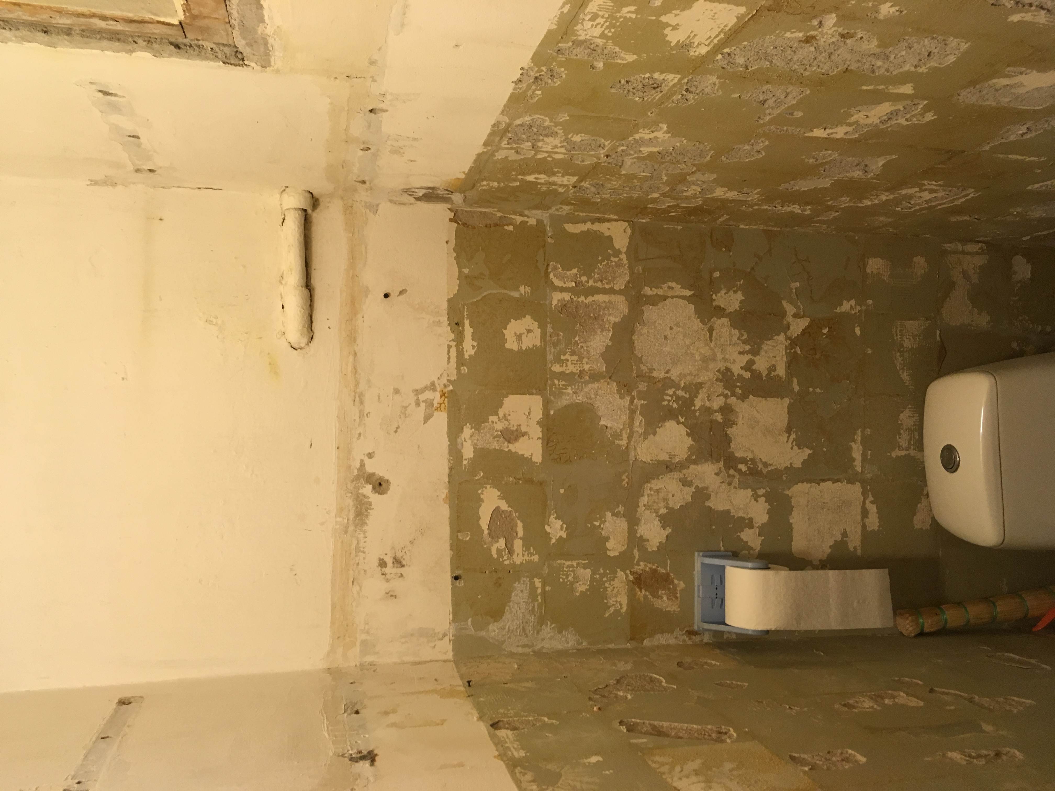

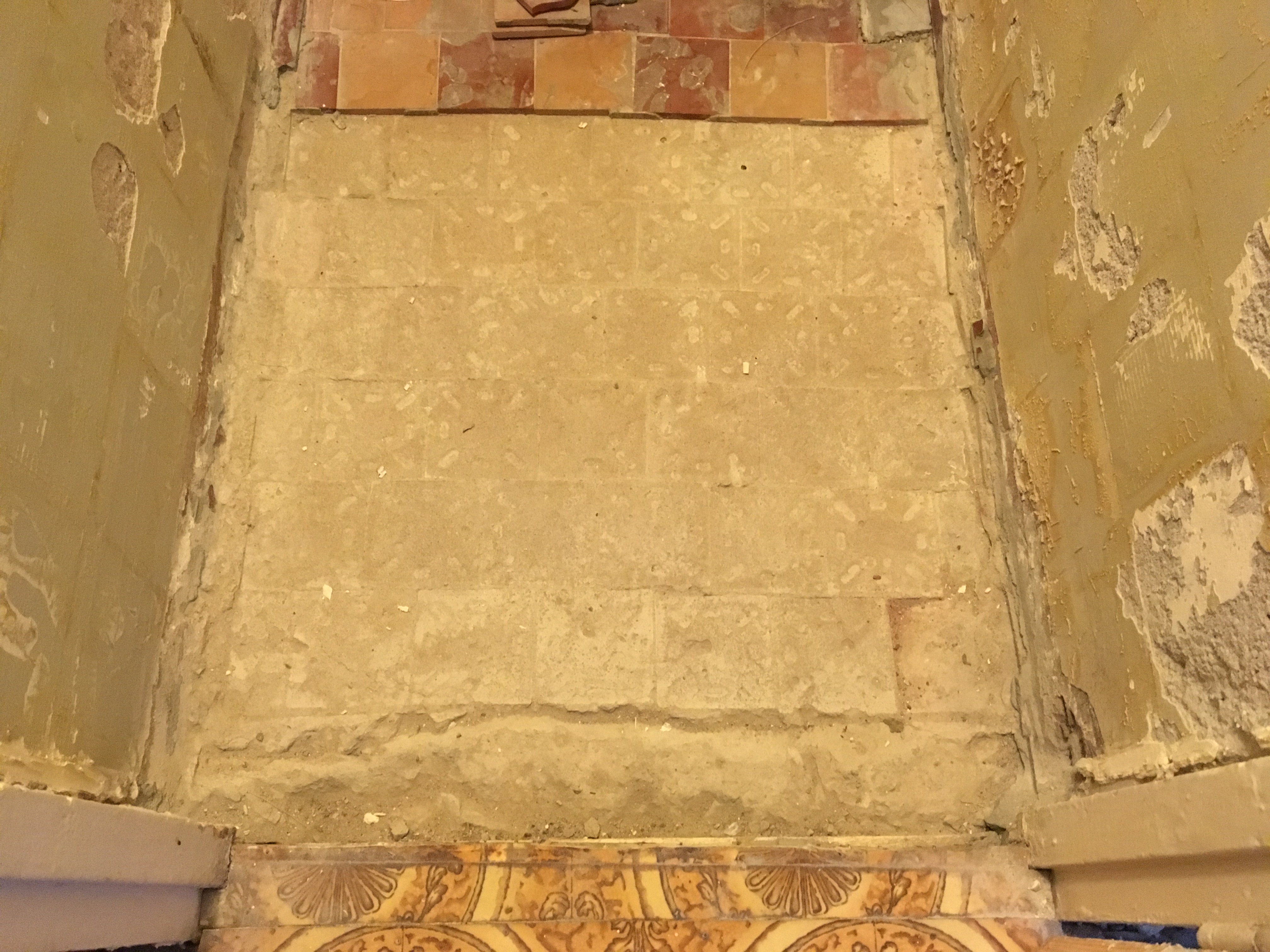

Добрый день! Прошу помощи в выборе инсталляции и вообще, имеет ли смысл её устанавливать в таком помещении. Дом кирпичный, 70-х годов. За стеной в туалете вроде трубы проходят. Плитку старую с пола снимаю. Какую инсталляцию лучше установить, чтобы не провалилась? У Геберита есть усиленная: Geberit Duofix 111.333.00.5 UP320 для некапитальных стен. Или подойдёт с обычным типом крепления, например, Geberit Duofix Платтенбау? И по поводу наливного пола - раму крепить к наливному полу или выдолбить его до перекрытия?

akfer, нормальные вводные, а пишете так, будто в дощатый барак выбираете :) Ставьте что угодно, стяжку долбить или нет - от её прочности зависит, если за инсталляцией трубы/фанера/воздух - ставите распорку поперёк между стенами из металла и к ней крепите раму.

Если планируете утопить инсталляцию в стену, сначала вскройте её. Я однажды нашёл в такой стене ревизию канализационного стояка, которая не доходила пары сантиметров до поверхности стены.

Утапливать не собираюсь. Стандартная установка. То есть усиленную покупать смысла нет, подойдёт обычная?

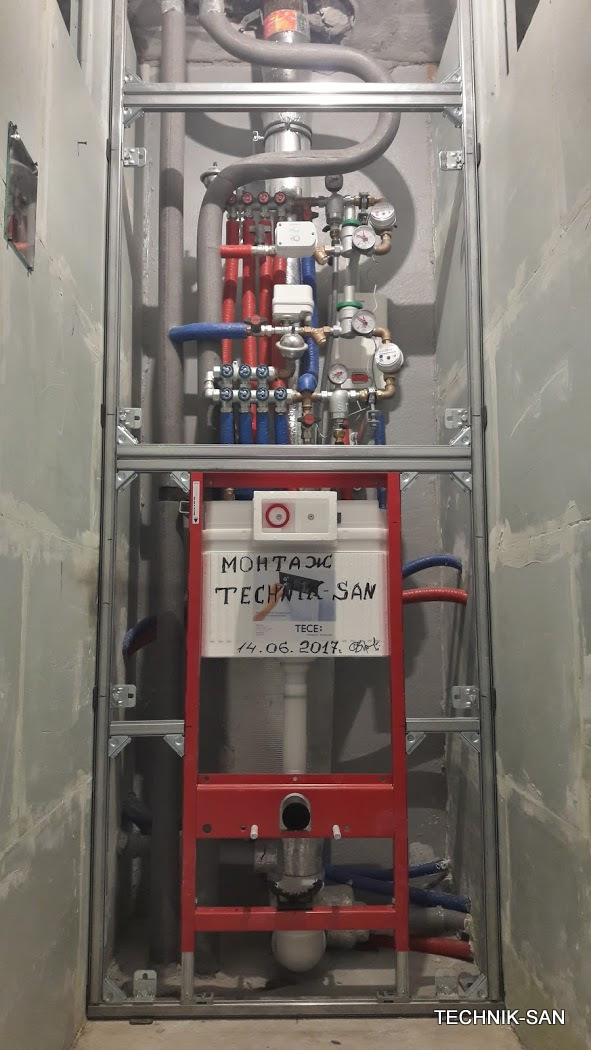

akfer - для вашего случая, как один из вариантов, можно использовать инсталляцию ТЕСЕ интегрированную в их же профиль

akfer написал: Какую инсталляцию лучше установить, чтобы не провалилась?
akfer написал: Geberit Duofix Платтенбау
она дешевле, а для нормального крепления к боковым стенам можно сделать прямоугольную трубу от стены до стены, и это будет в разы надежнее, чем ставить инсталяцию на "больших ногах" Еще дешевле http://www.geberit-russia.ru/installyaciya-dlya-unitaza-podvesnogo_geberit_duofix_458.103.00.1-125.21/
в комплекте с кнопкой
akfer написал: И по поводу наливного пола - раму крепить к наливному полу или выдолбить его до перекрытия?
рекомендуют на перекрытия, если наливной надежный - можно и на него
Зависит от толщины наливного пола. Если имеющийся пол неровный, нижний профиль может оказаться слишком глубоко в заливке, и листы придётся шурупить за самый край.
