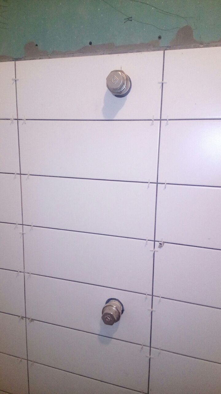

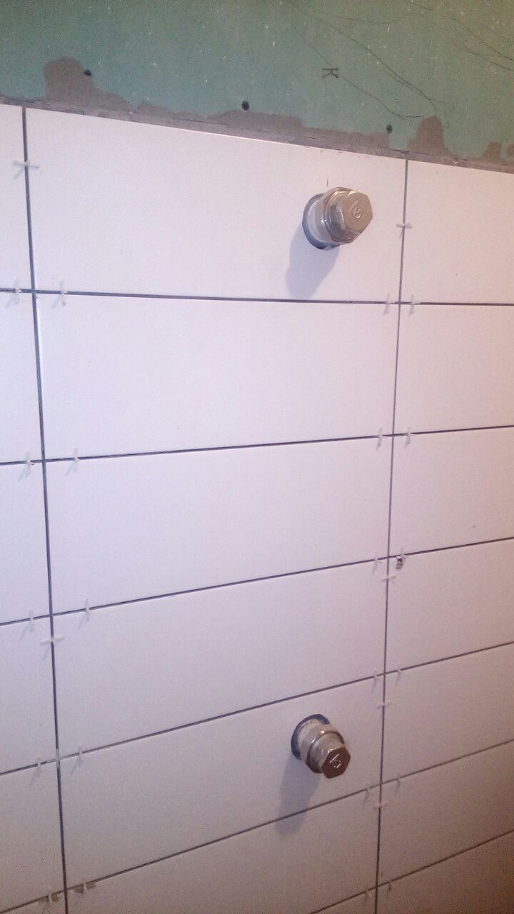

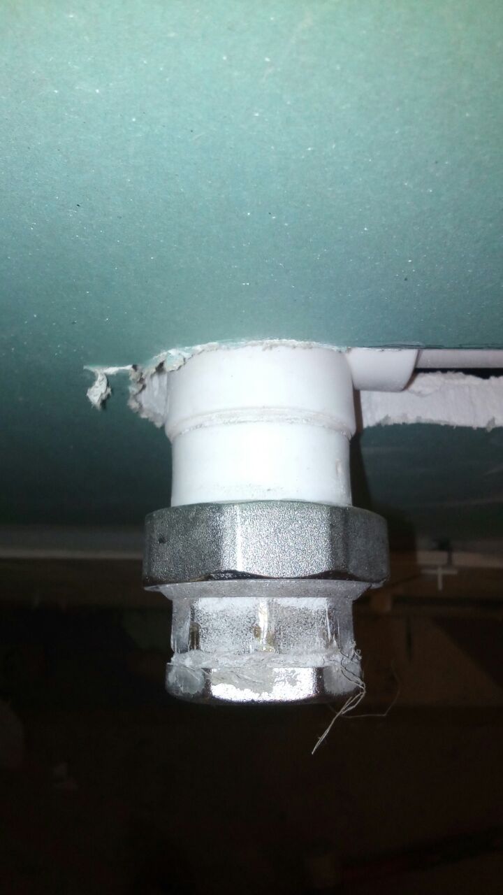

Здравствуйте! Очень нужен совет, получилась вот такая красота. как можно спрятать американку, или заменить ее на более наглядную вещь? кусок трубы так же смущает, но предполагаю скрыть отражателем, но может есть возможность укоротить отрезок от углового элемента? утопить в стену не получается, нет места для штрабления. Очень надеюсь на ваши ответы

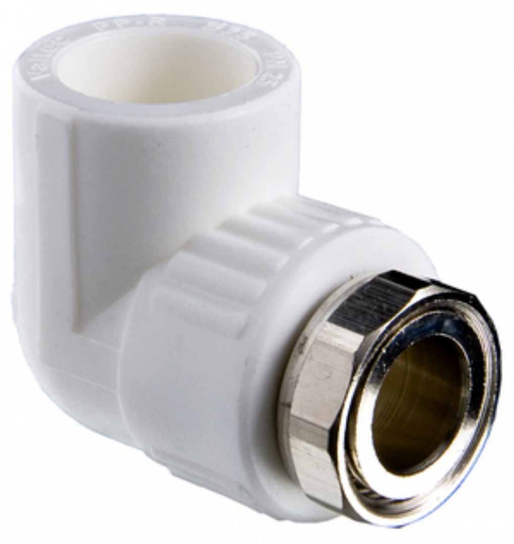

Используйте угловой элемент имеющий переход на резьбу как пример

spb-montage, а на трубы 40 такие есть?

spb-montage, нашла! спасибо! правда они это все уже замуровали, уже плиткой закрыли((( думаю как решить проблему с торчащей прямой частью. или ее уже физически не открутить?

nwhaa, так покажите фотографию уже обложенного плиткой выхода. Глубокий отражатель наверняка решит проблему.

На Вашем фото очень ненадёжная американка... Можно поставить обычный уголок с внутренней резьбой и в неё вкрутить нужный по размеру хромированный фитинг для полотенцесушителей: размеры там любые (хоть 3/4х3/4, хоть 3/4х 1дюйм, хоть уголки, хоть прямые)

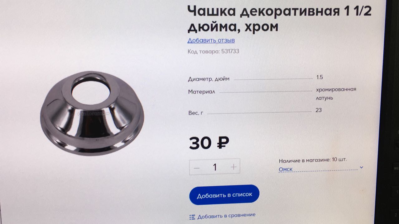

Вадим М, глубокий отражатель который нашла на 40 говорят не подходит, тк край гайки в 3 см, и им нет места закрутить гайку, если одевать сверху на американку. ну и разъемного на трубу 40 не могу найти, только если этот цельный распилить и склеить

самый большой, какой смогла найти

Совершенно не понятно, зачем было использовать такие американки, а не специальные хромированные для полотенцесушителя, в комбинации с ПП-водорозеткой. Теперь остаётся ходить по рынкам, подбирать разъёмные отражатели...
