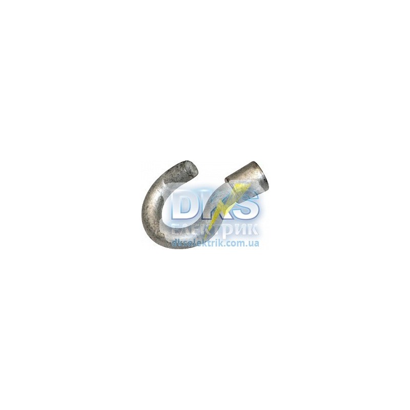

genuimous, анкер, шпилька да кусок перфоленты с гайкой
Сообщений: 139757
13.03.2018 в 03:47:30
Шпильку загнуть крюком и не парить себе мозг :)

BV, Пробовал? Шпилька ломается, ее загнуть не возможно по маленькому радиусу, чтобы колпак люстры закрылся.

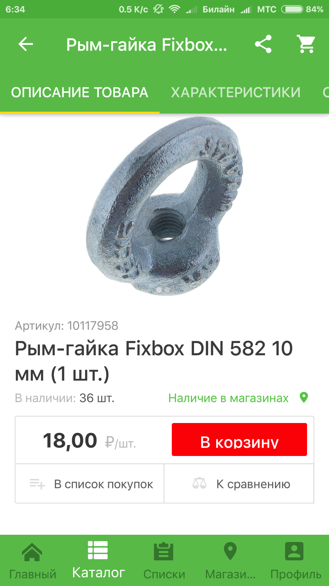

genuimous, Шпилька, цангу распорную и на нее гайку рым.

К рым гайке придется применить болгарку
Или искать
Но они вроде только от 16 и экзотика

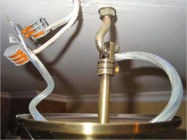

Или менять кольцо люстры на крюк
тоже не на каждом углу

А если гайку рым с люстрой через карабин соединить, плохо будет? Две точки свободы появится вместо одной в случае с крюком.

genuimous написал: А если гайку рым с люстрой через карабин соединить
Карабин должен быть правильный ссылка и надо учитывать его длину, хотя обходился 6 кой медью. Или типа экзотики - Талреп ссылка

Ну это само собой, по длине особых проблем нет. Просто думаю не будет ли люстра гулять сильнее чем на крюке? Потому что шпилька + гайка рым самое простое и лаконичное решение.

genuimous написал: Просто думаю не будет ли люстра гулять сильнее чем на крюке?
Так люстра фиксируется снизу декором. Я ж не зря про подрозетник упомяну - чтобы подвес был внутри потолка.

genuimous, на Новой Риге есть такой рынок «Петровский». В нем есть магазин «крепежи». Там брала анкер с крюком 15см (потолок шумоизоляции + натяжной, так что тоже расстояние не маленькое вышло). Выбор у них огромный
