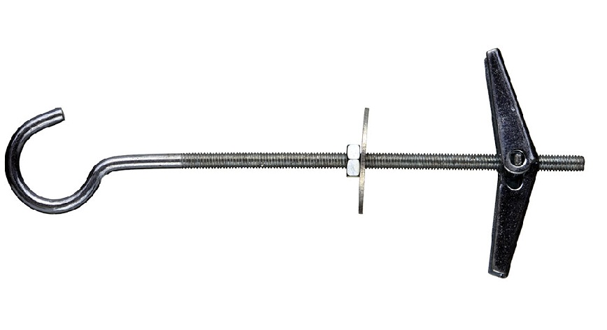

Есть потолок из ГКЛ, за ним в ~150мм плита. Надо просверлить ГКЛ и забуриться в плиту, "шобнавека". С этим проблем нет. Есть проблема с выбором крепежа. Сначала думал забить распорный латунный анкер на 10мм и в него шпильку 8мм, на шпильку через переходную гайку-муфту крюк. Но с наскока не удалось найти такой крюк, он кстати не должен быть слишком толстым (иначе люстру не надеть). Другой вариант - искать крюк нужной длины с дюбелем на конце. С этим еще сложнее. Сразу скажу что сильно не искал, так глянул в паре-тройке мест, продавцы как обычно мычат, блеют и норовят оскорбить (дескать я 30 лет успешно торгую саморезами всех (то есть двух) размеров и всем хватало, а ты какой-то извращенец хочешь странного, крепи в ГКЛ, мой сын рукожоп всегда так делает и никто не жаловался). Так вот, посовеуйте пожалуйста труЪ крепеж чтобы было не стыдно за бездарно повешенную люстру.
ЗЫ: крепить в ГКЛ не предлагать : ) ЗЗЫ: люстра 7 кг ЗЗЗЫ: все равно в ГКЛ не предлагать

genuimous, либо такое ссылка, но проблема в длине и толщине, чем длиннее анкер, тем толще крюк. Любо такое ссылка, та же проблема. как вариант, что бы крюк(кольцо) не торчал(о) в ГКЛ врезать подрозетник, а люстру повесить на карабине. Либо взять шпильку и рым гайку ссылка. Во нашёл: Винт-кольцо М 8х260 с метрической резьбой ссылка или Крюк с метрической резьбой М 6х200 ссылка

genuimous, такое не рассматривали?

haramamburu написал: такое не рассматривали?
Автор вроде сразу предупредил:
genuimous написал: ЗЫ: крепить в ГКЛ не предлагать : ) ЗЗЫ: люстра 7 кг ЗЗЗЫ: все равно в ГКЛ не предлагать
А так как
genuimous написал: Есть потолок из ГКЛ, за ним в ~150мм плита.
Я таких "зонтиков" длинных не видел.

megrad написал: но проблема в длине и толщине, чем длиннее анкер, тем толще крюк
Так автор вроде хотел шпилькой наращивать, люстра и на шестёрке нормально повисит, я обычно восьмёрку беру.

megrad написал: Автор вроде сразу предупредил:
я такие зонтики в пустотки вставлял
