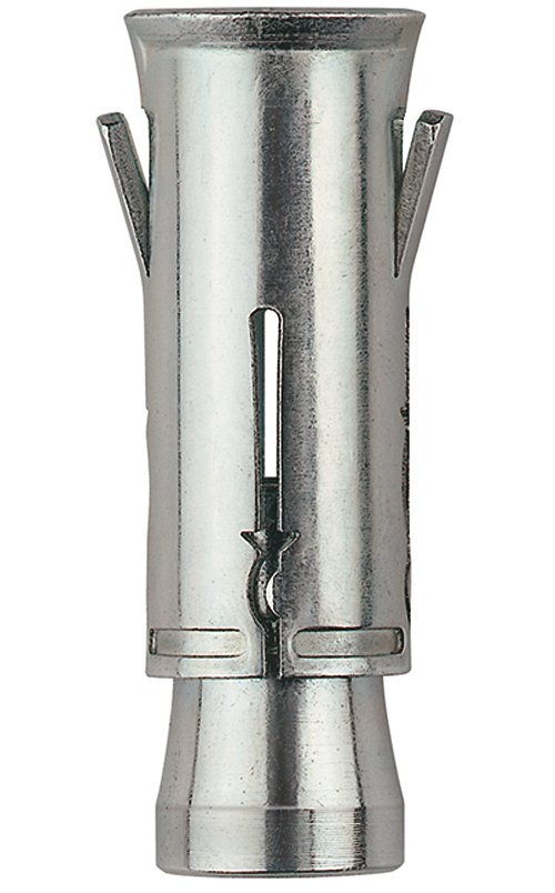

genuimous написал: мой любимый распорный анкер
такой ссылка

megrad, да, очень похож. держит хорошо, усилием человека вырвать почти невозможно.

genuimous написал: очень похож.
Там вроде условие есть-отверстие для установки должно быть глхуое.

megrad написал: Там вроде условие есть-отверстие для установки должно быть глхуое.
В смысле? Делать отверстие точно под длину анкера? Это само собой.

megrad написал: отверстие для установки должно быть глхуое.
Разумеется глухое - это же не болт)))

genuimous написал: В смысле? Делать отверстие точно под длину анкера?
Нет, глухое
Есть ещё анкер с внутренним клином
Но он тоже под глухое отверстие.

genuimous написал: Надо теперь глянуть, влезет ли оно в кольцо люстры. Если нет то придётся гайку рым и карабин.
проще кольцо люстры сменить... от любой старой, или промежуточное кольцо одеть, например мощное типа "для ключей", либо сдеать из толстой стальной проволоки.... варианты: http://unisaver.ru/files/uploads/_DSCF5585_2.jpg https://a.d-cd.net/70917du-960.jpg https://domoteka-market.ru/upload/iblock/809/809a254eaa0b2181638fafc387b8d35f_ab99f384f81ff0b3658219d49a6177e6_resize.jpg
пофиг, лишь бы не провернулся при заворачивании шпильки - т.е. важнее не разбить диаметр. С глухим просто удобнее устанавливать - вогнал до упора и длину не надо контролировать.
genuimous написал: Делать отверстие точно под длину анкера?
нет, глубже на пару см надо, иначе может выкрошиться бетон при раскрытиии. Если есть куда сверлить - то стараются делать глубже, чтобы отойти от края бетона растянутой зоны.
Хорошо бы предварительно проверить отсутствие арматуры.
Крюк шпильку обрезать по месту, после установки анкера в отверстие, иначе можно промахнуться с длиной

Глухое отверстие - под забивной анкер с "пулей"
