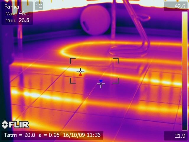

тепловизор вам поможет, телефон: +7 (812) 600-48-66 /www.pergam.ru
