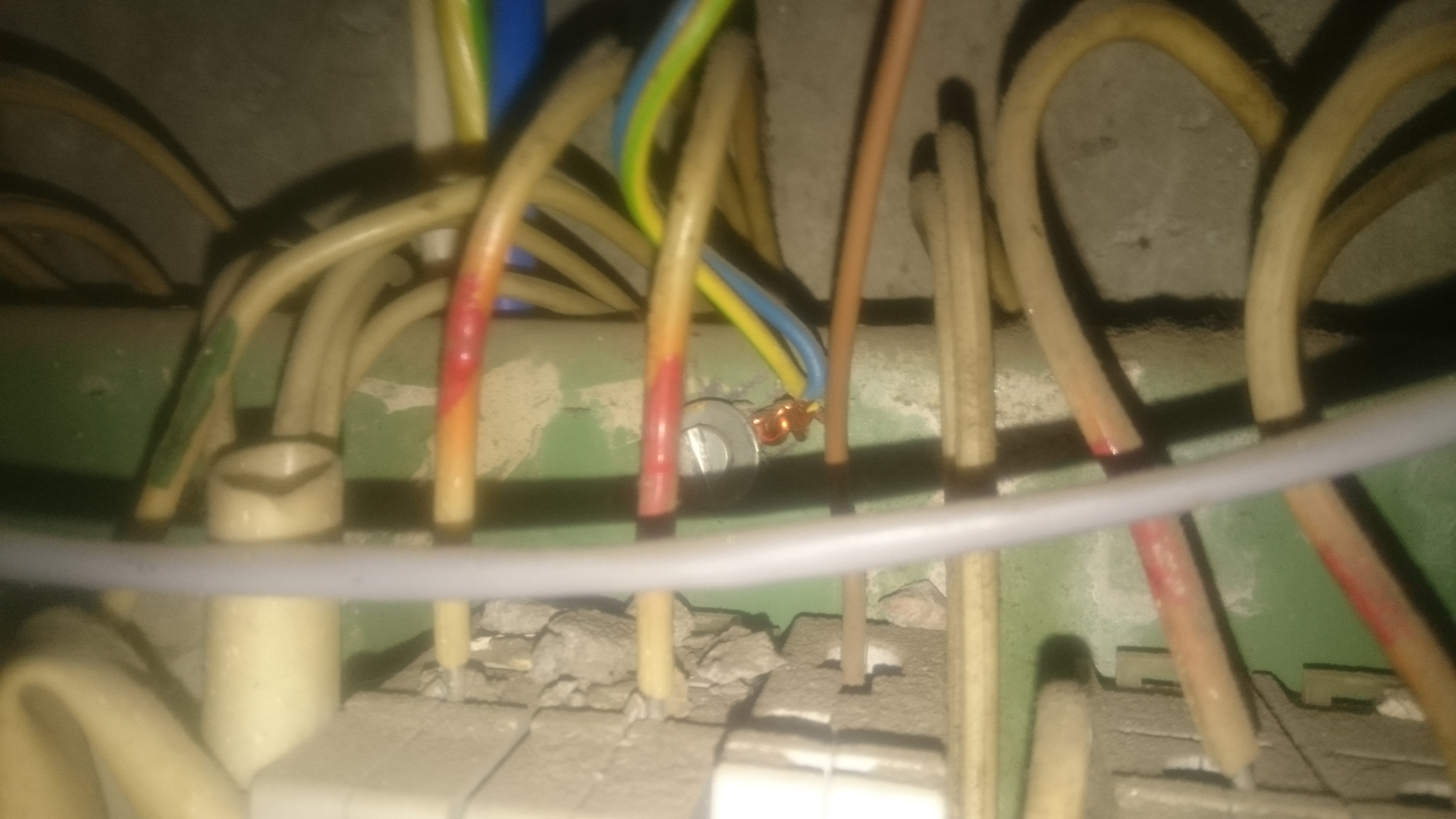

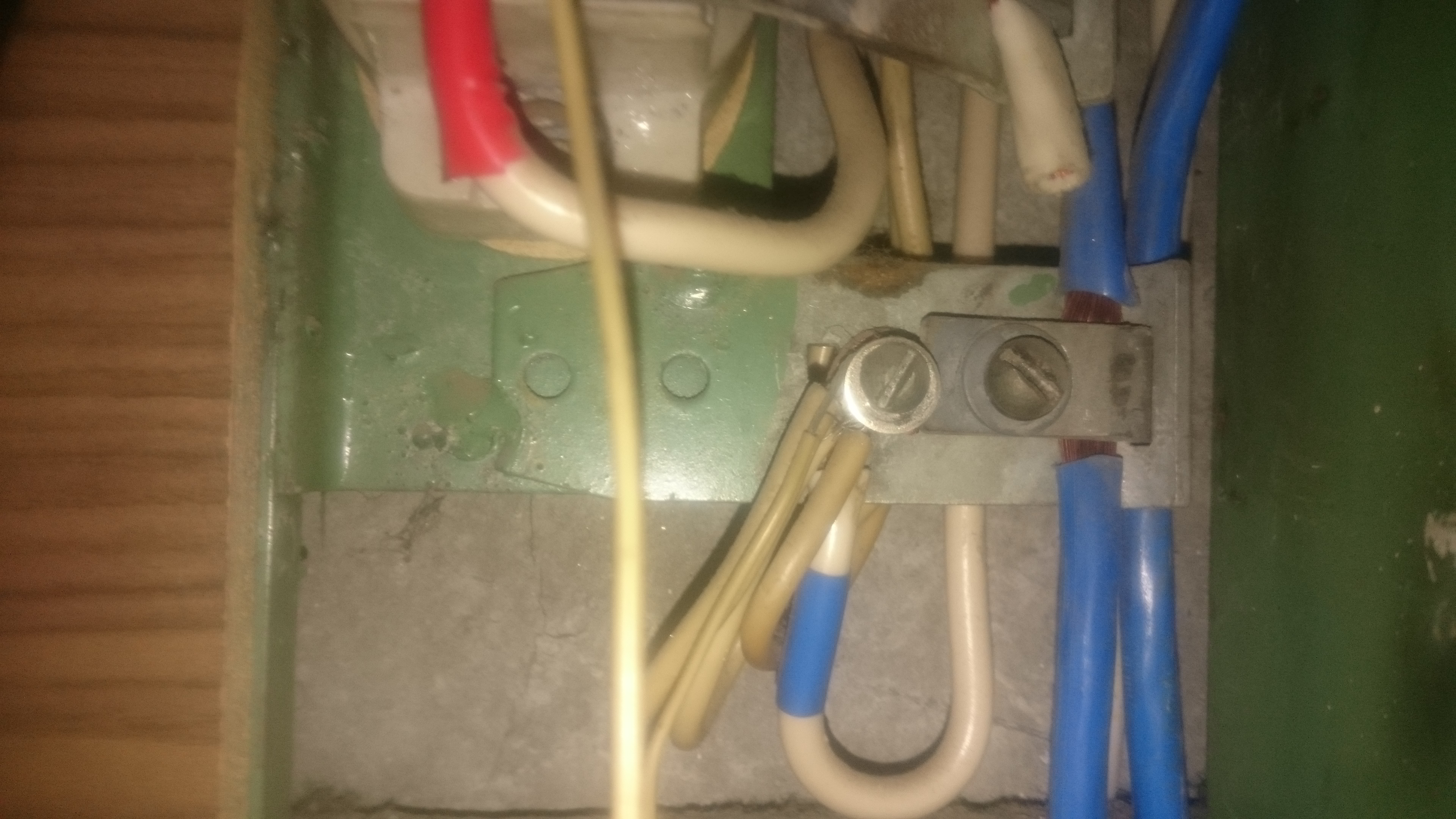

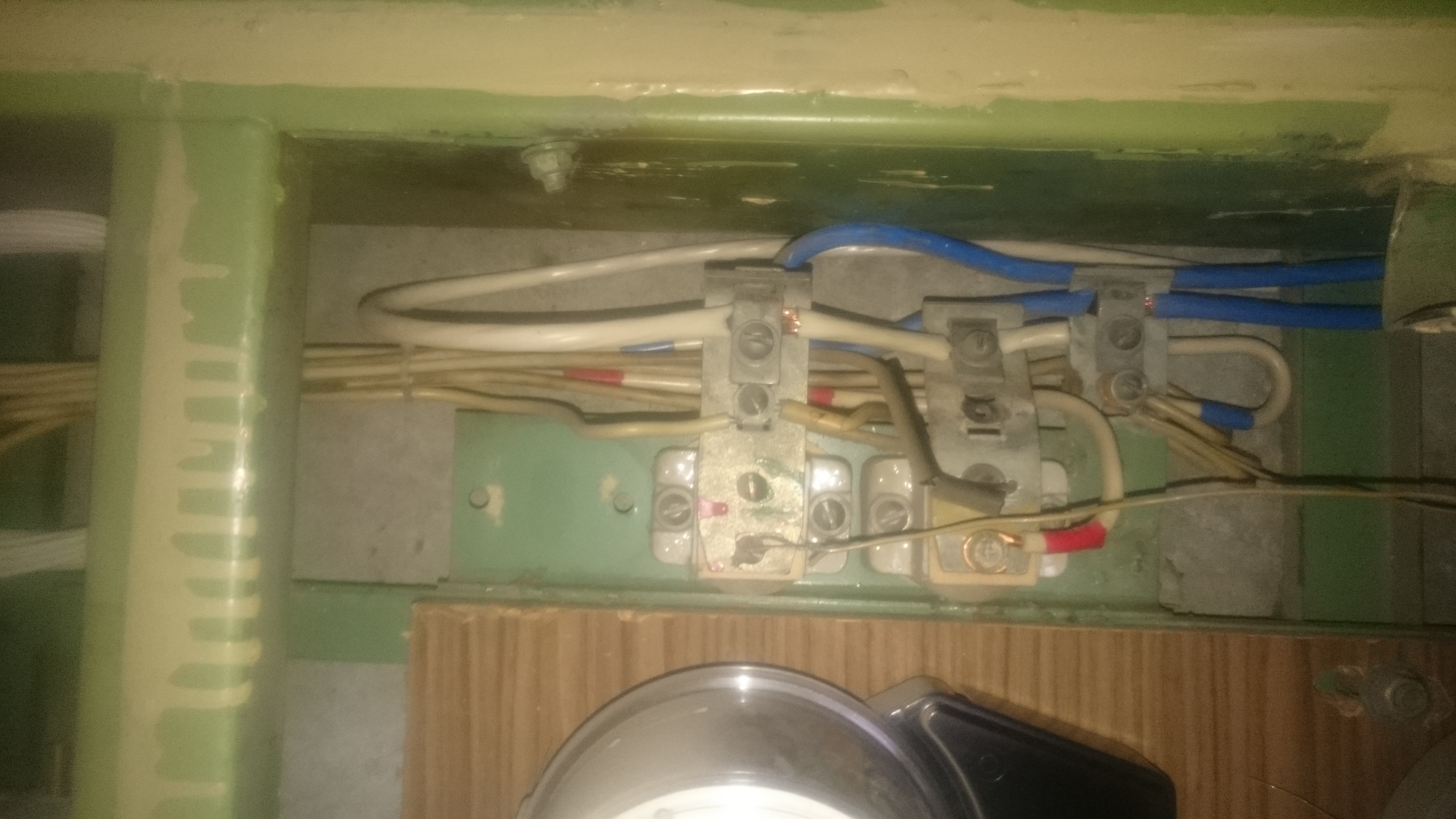

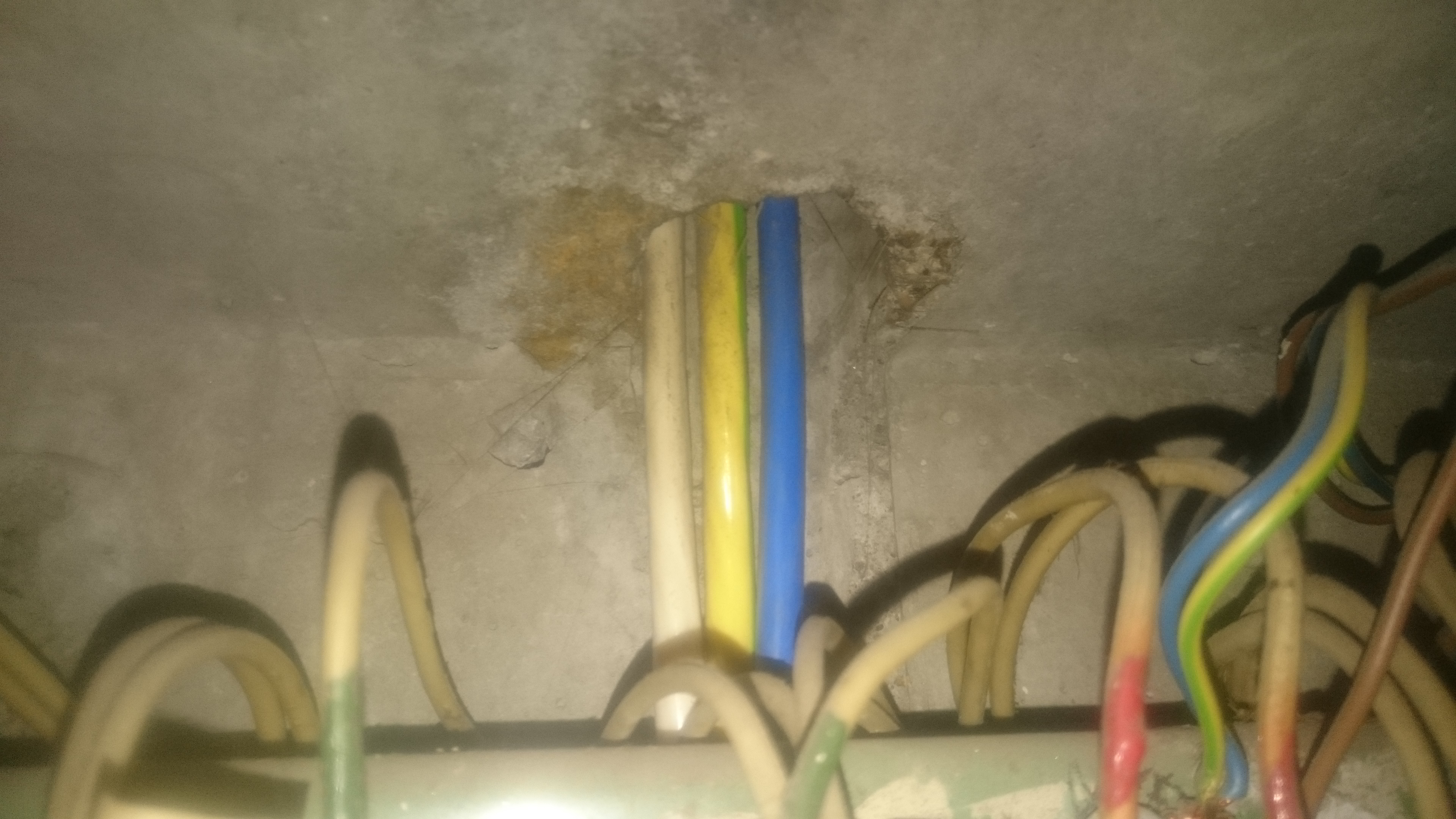

Вопрос по подключению провода PE. Дом панельный, 9 этажей, 1975 года. В квартире двухпроводная проводка. В щите стояк меняли лет пять-семь назад, три провода. Но желто-зеленый провод PE никуда не подключён. Ни в моем щитке на 7 этаже, ни в других куда я заглянул сравнить. Фаза (белый провод) через керамический изолятор отдельно, а ноль (синий провод) прямо на металлическую раму лестничного щитка. В итоге некоторые соседи цепляют ноль и заземление на эту самую раму (см.фото) Вопросы такие. Зачем тогда вообще третий провод (желто-зеленый PE)? Почему ноль на раме? Делать как у соседей или все же подключать к PE проводу стояка?

alterpin написал: . В щите стояк меняли лет пять-семь назад, три провода. Но желто-зеленый провод PE никуда не подключён
Не вижу у вас третий провод СТОЯКА . Стрелкой покажите .

alterpin написал: В щите стояк меняли лет пять-семь назад, три провода.
обычно 5 проводов. Но на последний этаж могут приходить три.
alterpin написал: Но желто-зеленый провод PE никуда не подключён
alterpin написал: Ни в моем щитке на 7 этаже, ни в других куда я заглянул сравнить.
Стояковый желтозеленый должен быть подключен под зажим на корпус щита, куда сейчас подключен синий стояковый. Те, кто делал монтаж - идиоты.
alterpin написал: а ноль (синий провод) прямо на металлическую раму лестничного щитка.
ноль должен выходить на изолятор, либо на нем должен быть орех, из ореха - 4 провода на вводные автоматы. Фаза может быть сделана аналогично. Это надежнее, чем через изоляторы и ржавые прижимы.
alterpin написал: В итоге некоторые соседи цепляют ноль и заземление на эту самую раму (см.фото)
ну если в голове ничего нет - их дело...
alterpin написал: Зачем тогда вообще третий провод (желто-зеленый PE)? Почему ноль на раме?
монтажники идиоты, по уму - переделывать весь дом. Переделки минимальные - один работник - 1 подьезд за день или меньше
alterpin написал: Делать как у соседей или все же подключать к PE проводу стояка?
Переделывать щит вместе с соседями. Нули в орех, ЖЗ цеплять к щиту вместо синего. Синие нули квартир с щита убрать.

dokar, первое фото же

alterpin написал:
alterpin, Откуда приходит - понятно. Непонятно - как пилится в этажном щите, вот в чем штука. Нужно посмотреть судьбу каждого проводника....

alterpin, Желто зеленый хвостик вытаскивается из под щита ?

BV написал:
BV, а как мотивировать на переделку соседей и/или домоуправление? Предвижу их аргумент - все же работает. Что сказать, на что сослаться?

alterpin, Думайте о себе, и фото, куда проводники идут не забудьте...
