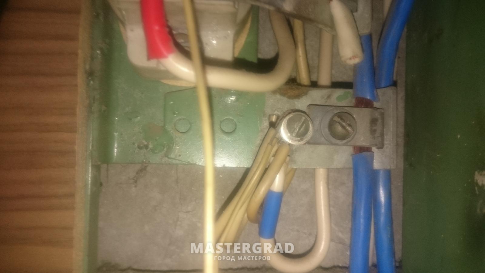

alterpin написал: почему именно так делать нельзя, на какой пункт какого документа, правил или ещё чего сослаться? Как грамотно сформулировать обращение в жилконтору?
Потому, что защитный нулевой проводник ЖЗ соединяется с металлическими констукциями, в т.ч. с корпусами щитов. А ноль - не соединяется. Почитайте ПУЭ, 1.7.82 Аналогичная информация в ГОСТах
BV, т.е. так и писать в заявлении? Прошу принять меры, т.к. согласно пункту и госту провода подключены неправильно. Я не спорю, я прошу помочь с правильной формулировкой сути претензии. Аргумент "А вот я на форуме прочитал, и вы почитайте" думаю не поможет
alterpin, ещё раз, я не электрик, поэтому не знаю, достаточно ли этого для предъявления претензий. А так да, прочитал

17.03.2018 в 16:11:45
alterpin написал: Зачем тогда вообще третий провод (желто-зеленый PE)?
Вероятно во исполнение, хотя бы формальное:
7.1.21. При питании однофазных потребителей зданий от многофазной распределительной сети допускается для разных групп однофазных потребителей иметь общие N и РЕ проводники (пятипроводная сеть), проложенные непосредственно от ВРУ, объединение N и РЕ проводников (четырехпроводная сеть с РЕN проводником) не допускается.
_
alterpin написал: Почему ноль на раме?
Потому что раньше, лет пять-семь назад, до замены стояка, это был не N, а PEN. Когда дом строили, это считалось допустимым. По современным требованиям это недопустимо (по опыту возгораний и поражений электричеством, у нас и в других странах).
alterpin написал: Делать как у соседей или все же подключать к PE проводу стояка?
По правилам, надо к PE. Но! Вопрос в том, почему при замене проводки этого не было сделано? Есть вероятность, что этот провод не доходит до ВРУ. Или ещё какая-то засада с ним.
alterpin написал: BV, Посититель, почему именно так делать нельзя, на какой пункт какого документа, правил или ещё чего сослаться? Как грамотно сформулировать обращение в жилконтору?
Можно сразу, и в прокуратуру, и в Ростехнадзор. Установка подвергает опасности жизнь, здоровье, имущество вследствие нарушений ПУЭ редакции 7 (ПУЭ-7) в части, пункта выше, и нижеследующих пунктов:
7.1.36. Во всех зданиях линии групповой сети, прокладываемые от групповых, этажных и квартирных щитков до светильников общего освещения, штепсельных розеток и стационарных электроприемников, должны выполняться трехпроводными (фазный - L, нулевой рабочий - N и нулевой защитный - РЕ проводники). Не допускается объединение нулевых рабочих и нулевых защитных проводников различных групповых линий. Нулевой рабочий и нулевой защитный проводники не допускается подключать на щитках под общий контактный зажим. 1.7.76. Требования защиты при косвенном прикосновении распространяются на: … 3) каркасы распределительных щитов, щитов управления, щитков и шкафов, а также съемных или открывающихся частей… … При применении в качестве защитной меры автоматического отключения питания указанные открытые проводящие части должны быть присоединены к глухозаземленной нейтрали источника питания в системе TN и заземлены в системах TT и IT.
Вопрос, что во ВРУ происходит, куда должен уходить провод PE? Возможно нарушены:
1.7.61. При применении системы TN рекомендуется выполнять повторное заземление РЕ- и PEN-проводников на вводе в электроустановки зданий, а также в других доступных местах. Для повторного заземления в первую очередь следует использовать естественные заземлители. … 1.7.82. Основная система уравнивания потенциалов в электроустановках до 1 кВ должна соединять между собой следующие проводящие части (рис. 1.7.7): 1) нулевой защитный РЕ- или PEN-проводник питающей линии в системе TN; 2) заземляющий проводник, присоединенный к заземляющему устройству электроустановки, в системах IT и ТТ; 3) заземляющий проводник, присоединенный к заземлителю повторного заземления на вводе в здание (если есть заземлитель); 4) металлические трубы коммуникаций, входящих в здание: горячего и холодного водоснабжения, канализации, отопления, газоснабжения и т.п.
Если трубопровод газоснабжения имеет изолирующую вставку на вводе в здание, к основной системе уравнивания потенциалов присоединяется только та часть трубопровода, которая находится относительно изолирующей вставки со стороны здания;
5) металлические части каркаса здания; 6) металлические части централизованных систем вентиляции и кондиционирования. При наличии децентрализованных систем вентиляции и кондиционирования металлические воздуховоды следует присоединять к шине РЕ щитов питания вентиляторов и кондиционеров; … 7.1.23 Питание электроприемников должно выполняться от сети 380/220 В с системой заземления TN-S или TN-C-S.
При реконструкции жилых и общественных зданий, имеющих напряжение сети 220/127 В или 3 х 220 В, следует предусматривать перевод сети на напряжение 380/220 В с системой заземления TN-S или TN-C-S.

BV написал: Потому, что защитный нулевой проводник ЖЗ соединяется с металлическими констукциями, в т.ч. с корпусами щитов. А ноль - не соединяется.
Без фанатизма бы, ибо "...Не допускается объединение нулевых рабочих и нулевых защитных проводников...". Зачем при большой мощности потребления или КЗ в соседней квартире(ах), получать у себя потенциал на корпусах?

17.03.2018 в 18:36:14
alterpin написал: Посититель, заинтересовался темой, пошёл в гости к другу на соседнюю улицу в такой же панельный 9-этажный дом. Глянули в щиток. Сделано аналогично, только без PE стояка. Ноль точно так же заведен на раму щитка. При этом один дом муниципальный, а другой кооперативный.
Вариантов много, например в одном доме была модернизация и реконструкция на современный тип заземления системы электроснабжения стояка парадного сделанная НЕ разбирающимися в электро/пожаро безопасности, а в другом была только модернизация электро стояка парадного, или РЕ электро стояка парадного украли, как я упоминал в дереве ссылок в предыдущем моём сообщении, которое Вы скорей всего если и читали, то не внимательно и по диагонали, а так же могут быть много других вариантов что в разных домах сделано по разному. .
Вы не внимательны!
Я писал что НЕЛЬЗЯ подключать РЕ как подключили соседи свой РЕ, а не про РЕ электро стояка парадного.
ПУЭ-7 Россия
7.1.36. ... Нулевой рабочий и нулевой защитный проводники не допускается подключать на щитках под общий контактный зажим. ...
По электро стояку парадного нужно знать по какому принципу делалась замена, если в документах нет что должна быть реконструкция с TN-C на TN-C-S, то ни каких нарушений кроме НЕ соблюдения техпроцесса НЕТ, так как действующие нормы НЕ имеют обратной силы.

17.03.2018 в 19:55:27
Посититель написал: должна быть реконструкция с TN-C на TN-C-S, то ни каких нарушений кроме НЕ соблюдения техпроцесса НЕТ, так как действующие нормы НЕ имеют обратной силы.
Нарушения, как мне видится, есть и по нормам 70-х, например:
Путь к пожару, однако, если не хуже.
Не говоря уж о том, что реконструкция(модернизация) проведена, в виду наличия проводки PE. И следующий капремонт электропроводки дома запланирован небось на 2040-е, поэтому должны выполнятся именно текущие требования.
P.S.
Приложение к журналу «Новости ЭлектроТехники» No 6(60) Александр Шалыгин, начальник ИКЦ МИЭЭ При реконструкции (модернизации) электроустановок старых зданий к ГЗШ должны быть подключены все необходимые элементы конструкции и коммуникации на вводе в здание, а также N-шина ранее установленного ВРУ и РЕ-шина ВРУ встроенного помещения. Соединения выполняются специальными проводниками уравнивания потенциалов.
