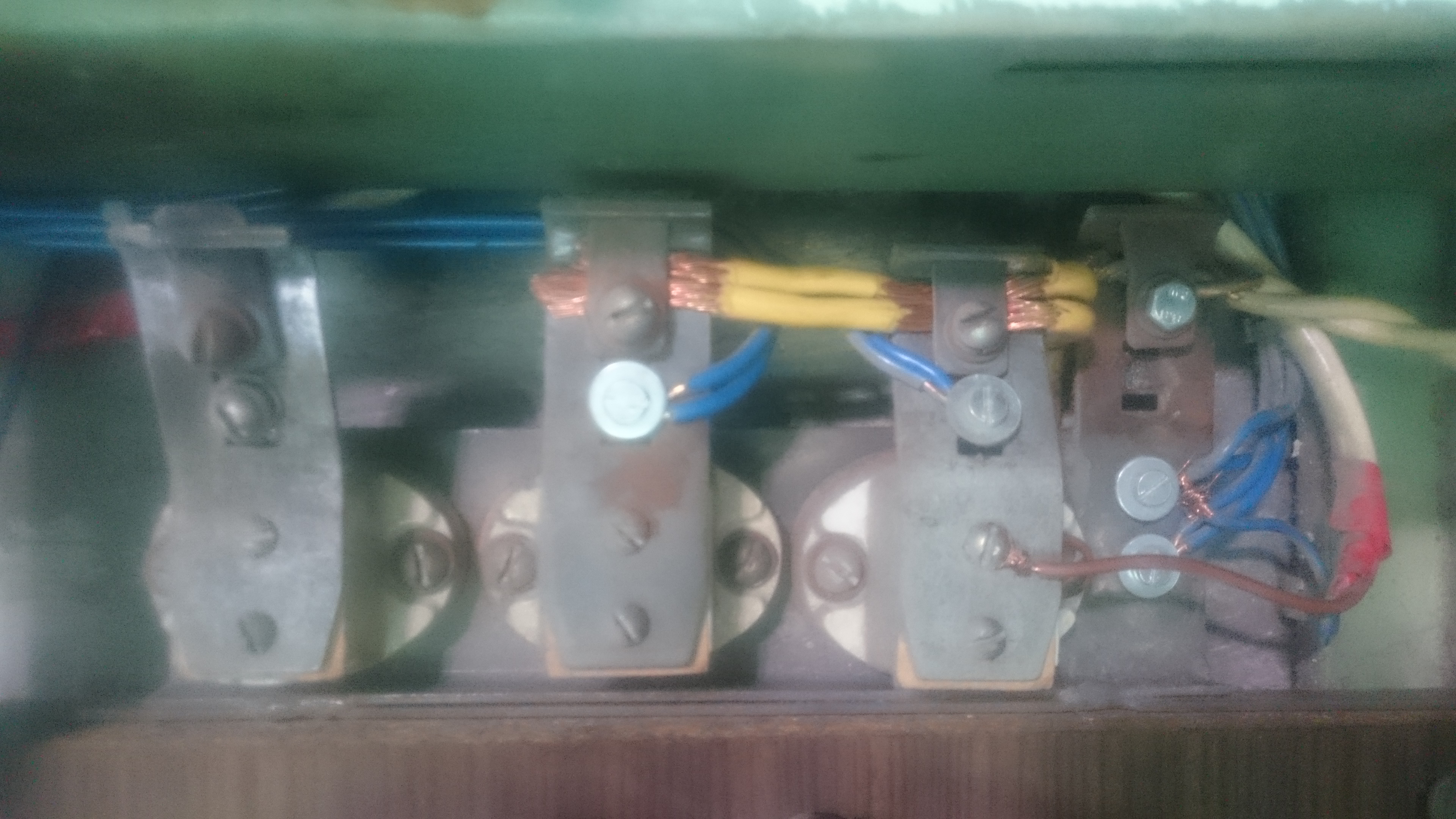

alterpin написал: В итоге некоторые соседи цепляют ноль и заземление на эту самую раму (см.фото)
Как минимум, по конструктиву подключения РЕ так делать НЕЛЬЗЯ! .
alterpin написал: Зачем тогда вообще третий провод (желто-зеленый PE)? Почему ноль на раме?
Возможно в проекте была реконструкция под современные нормы, а НЕ разбирающиеся в электро/пожаро безопасности сделали только замену проводников стояка без реконструкции этажных щитов. .
alterpin написал: Делать как у соседей или все же подключать к PE проводу стояка?
Не исключен вариант что на желто-зелёном проводнике стояка может быть транзитная ФАЗА!!!

alterpin написал: В щите стояк меняли лет пять-семь назад, три провода.
обычно 5 проводов. Но на последний этаж могут приходить три.
alterpin написал: Но желто-зеленый провод PE никуда не подключён
alterpin написал: Ни в моем щитке на 7 этаже, ни в других куда я заглянул сравнить.
Стояковый желтозеленый должен быть подключен под зажим на корпус щита, куда сейчас подключен синий стояковый. Те, кто делал монтаж - идиоты.
alterpin написал: а ноль (синий провод) прямо на металлическую раму лестничного щитка.
ноль должен выходить на изолятор, либо на нем должен быть орех, из ореха - 4 провода на вводные автоматы. Фаза может быть сделана аналогично. Это надежнее, чем через изоляторы и ржавые прижимы.
ну если в голове ничего нет - их дело...
монтажники идиоты, по уму - переделывать весь дом. Переделки минимальные - один работник - 1 подьезд за день или меньше
Переделывать щит вместе с соседями. Нули в орех, ЖЗ цеплять к щиту вместо синего. Синие нули квартир с щита убрать.
BV, а как мотивировать на переделку соседей и/или домоуправление? Предвижу их аргумент - все же работает. Что сказать, на что сослаться?
alterpin, жалобу в Жилинспекцию и прокуратуру о преступных нарушениях в электроустановке, и несоответствии квалификации директора экспл организации:) - Забегают.

Посититель, заинтересовался темой, пошёл в гости к другу на соседнюю улицу в такой же панельный 9-этажный дом. Глянули в щиток. Сделано аналогично, только без PE стояка. Ноль точно так же заведен на раму щитка. При этом один дом муниципальный, а другой кооперативный.
BV, Посититель, почему именно так делать нельзя, на какой пункт какого документа, правил или ещё чего сослаться? Как грамотно сформулировать обращение в жилконтору?

alterpin написал: почему именно так делать нельзя, на какой пункт какого документа, правил или ещё чего сослаться? Как грамотно сформулировать обращение в жилконтору?
Потому, что защитный нулевой проводник ЖЗ соединяется с металлическими констукциями, в т.ч. с корпусами щитов. А ноль - не соединяется. Почитайте ПУЭ, 1.7.82 Аналогичная информация в ГОСТах

BV, если это сделано в одном доме, можно допустить криворукость конкретного электрика. А если в разных домах с гарантированно разным обслуживанием сделано в точности одинаково - это странное совпадение.
BV, т.е. так и писать в заявлении? Прошу принять меры, т.к. согласно пункту и госту провода подключены неправильно. Я не спорю, я прошу помочь с правильной формулировкой сути претензии. Аргумент "А вот я на форуме прочитал, и вы почитайте" думаю не поможет

alterpin, Вы потрудились прочитать названный пункт правил?
