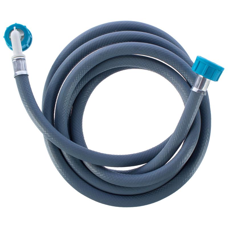

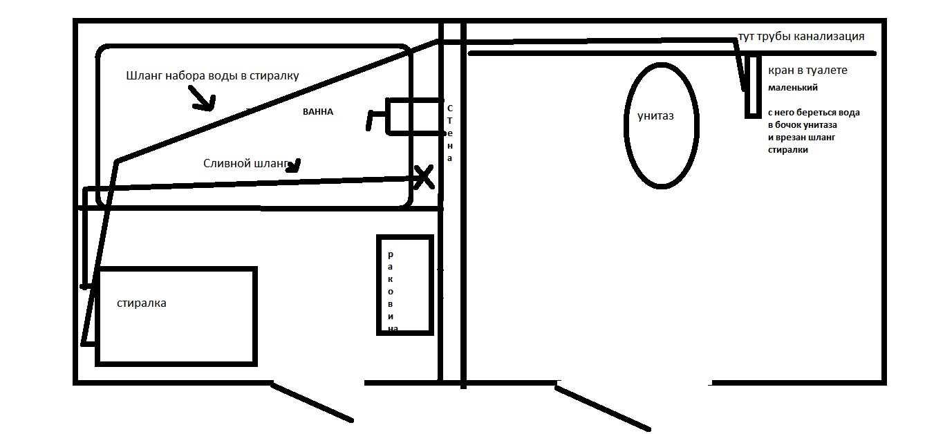

Здравствуйте, прошу помощи , купил стиральную машину Bosch WAN28290OE, возникла проблема подключении ее к водоснабжению , дело в том что в ней стоит система аквастоп вот как выглядит шланг, обведенное красным это шланг забора воды, на нем сам аквастоп и металлическая резьба, до этого стояла стиральная машина подключена по такой схеме как смог так нарисовал ) вот таким шлангом длинным, прямо с крана туалета, возникает вопрос как подключить боша к воде, каким то переходником можно соединить длинный шланг с туалета в шланг самого боша, на стирке шланги родные они не откручиваются оба что слив что набор

Если по уму, то всё же подтянуть водопровод ближе к стиральной машинке, водяную розетку, угловой кран (или уголок) вниз или в сторону, потом туда клапан машинки.
По простому соединить шланги через ниппель 3/4, бывают металлические и пластиковые:

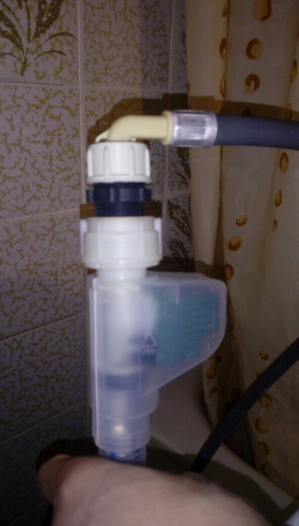

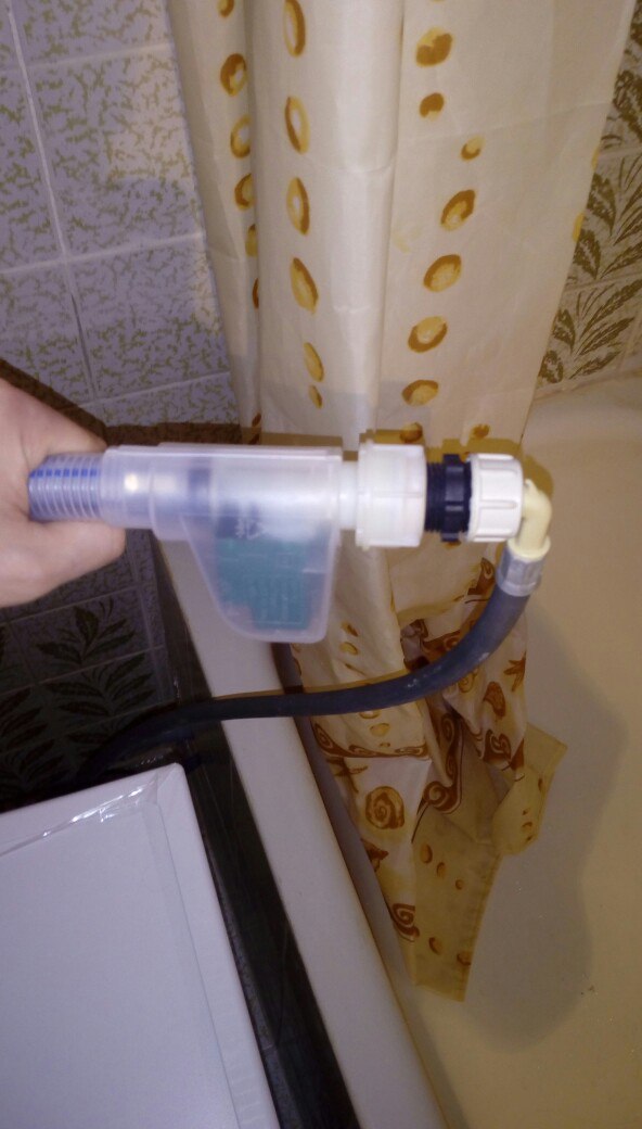

Вот купил переходник, получилось вот так, стянул руками , этого достаточно или нужно хорошо ужать? вот что получилось , это терпимо вообще такое подключение ?

Tether написал: Вот купил переходник, получилось вот так, стянул руками , этого достаточно или нужно хорошо ужать? вот что получилось , это терпимо вообще такое подключение ?
Tether, клапан должен стоять вертикально - см инструкцию

BV написал: клапан должен стоять вертикально - см инструкцию
Вероятно зависит от клапана, в сетях есть такая картинка:

ser000, Два "боковых" способа - "хороший" способ отломать штуцер или гайку при рывках шланга от работы клапана

В таком положении закрепить за стиральной машиной хамутом ? или вы имеете ввиду сам шланг из под ванны, то что он изогнутый на конце

BV написал: Два "боковых" способа - "хороший" способ отломать штуцер или гайку при рывках шланга от работы клапана
При спокойном лежении на полу больше пострадает от наступания.

Tether написал:
Tether, примерно так, но по месту надо смотреть - чтобы рывки еще штуцеры не ломали

BV написал: примерно так, но по месту надо смотреть - чтобы рывки еще штуцеры не ломали
Что бы рывки ни чего не ломали надо сам ниппель закреплять, а ещё лучше воду дотянуть до стиральной машинки трубой, хотя вероятно проще водопроводный фитинг розетку 1/2 к стене прикрутить (один выход будет перпендикулярно стены - туда можно входной шланг, второй вдоль - туда клапан повесить) с переходниками с двух сторон на 3/4, вот тогда будет реальная и шланги будут приходить на зафиксированный узел. Ну или вместо ниппеля кусочек трубы 3/4 с резьбами с двух сторон, закрепить хомутами эту трубу к стене.
А тут даже зацепиться не за что. Как бы наоборот закрепление не сыграло плохую службу, нежели всё это свободно лежало на полу.

ser000 написал: хотя вероятно проще водопроводный фитинг розетку 1/2 к стене прикрутить (один выход будет перпендикулярно стены - туда можно входной шланг, второй вдоль - туда клапан повесить) с переходниками с двух сторон на 3/4, вот тогда будет реальная и шланги будут приходить на зафиксированный узел.
и закрепить шланги к стене недалеко от этого узла
ser000 написал: А тут даже зацепиться не за что. Как бы наоборот закрепление не сыграло плохую службу, нежели всё это свободно лежало на полу.
я ж говорю - по месту смотреть надо
