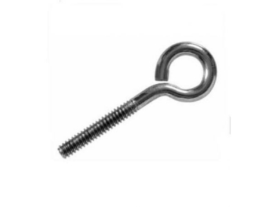

принципе могу и к стене, у меня есть вот такие приблуды , вкрутить их в стену и к стене прикрепить на хамуты сам аквастоп этот, или же к корпусу стиралки все же на хамуты присобачить? к стене могу тоже плитки не жалко , обязательно что бы эта конструкция была мёртво закреплена ? а то что шланг под углом в нее заходит это не чего страшного?

ser000, Дело в том что в далёкие годы , заложили ванну кирпичами и положили плитку, под ванну не пролесть не как , чего стоило протянуть эти шланги с туалета мама дорогая просто.. хотя бы на какое то время сделать более менее надежно с тем что есть хотелось бы

Tether, не так сложно пропихнуть под ванной ПЕКС трубу по тому же маршруту, что и гибкий шланг

если так оставить на месяца 2-3 , терпимо ?
Сообщений: 139782
16.03.2018 в 20:20:27
Tether написал: если так оставить на месяца 2-3 , терпимо ?
Tether, трястись будет при отжиме, но пойдет. Иногда посматривайте туда - пробуйте поджать гайки руками
