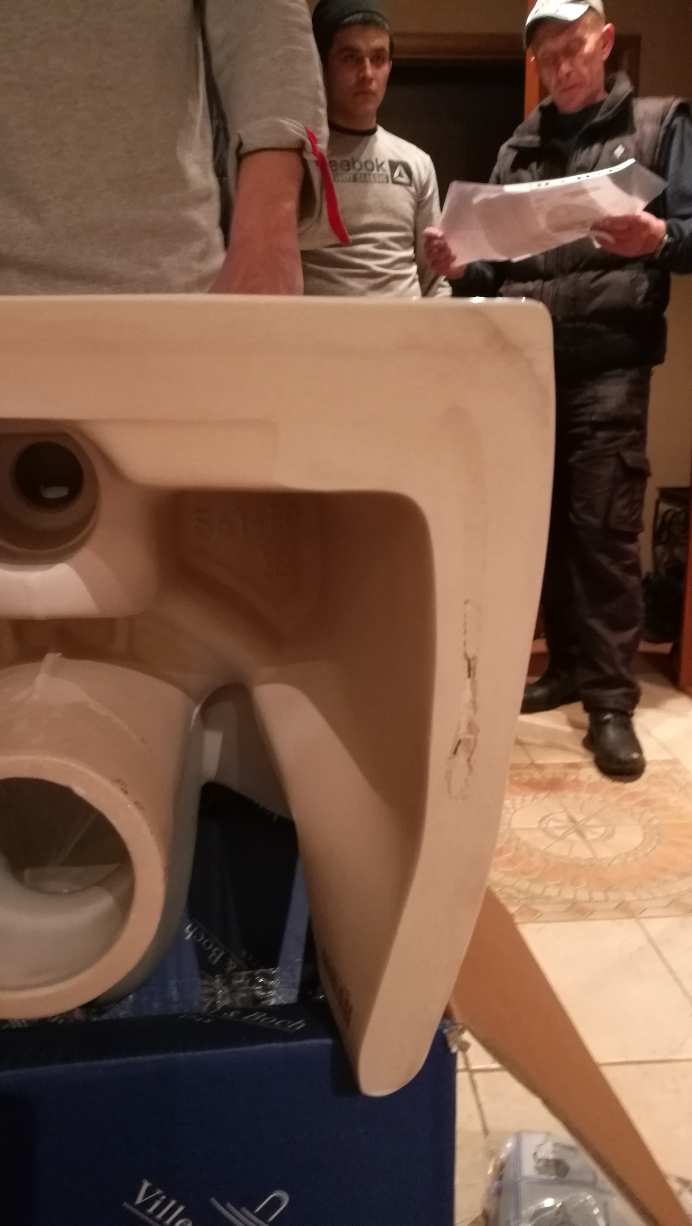

Подвесной унитаз Vileroy@Boch. С обратной стороны , которая должна прилегать к стене вот такое. Это брак (недозалив фарфора) или технологическое отверстие? Не треснет ли унитаз во время эксплуатации? Крепление выше, скрытое. Куплено у официального диллера. Водитель который привез- говорит ничего не знаю.

vintikch, у меня на унитазе такого не было :confused:
Но думаю, что ничего страшного - полностью не отвердел фарфор, рано слили - на жесткость не повлияет. В случае поломки, поменяют.

vintikch написал: Это брак (недозалив фарфора) или технологическое отверстие?
подобные дефекты на не лицевых поверхностях браком не считаются не треснет он, не переживайте

ГидроС, а по поводу унитазов этой фирмы с нестандартным сливным патрубком (35 мм) Вы что-нибудь знаете? Как к ним организуется подключение? http://www.mastergrad.com/forums/t241225-installyacii-villeroy-boch/?p=6286718#post6286718

Вадим М написал: сливным патрубком (35 мм)
не знаю, первый раз такое вижу вот на фото стандартное отверстие для всех инсталяций подходит
