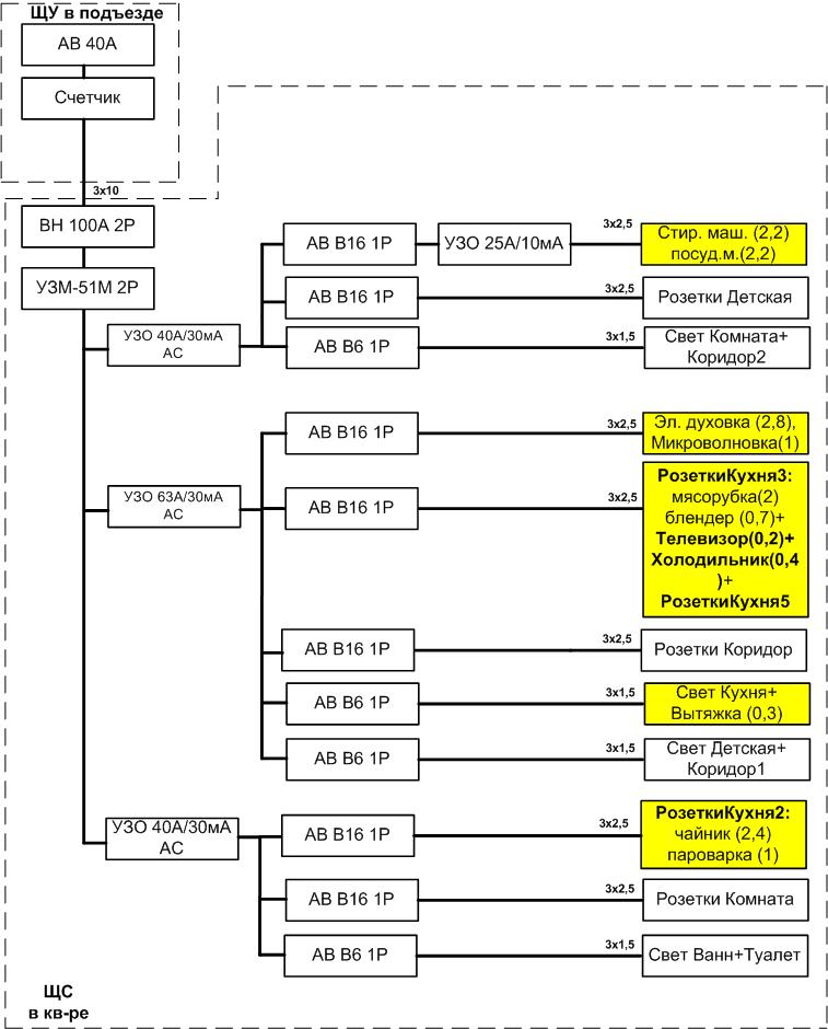

Добрый день! Оцените, пожалуйста, схему щитка для 2-комнатной квартиры. Планирую собирать на ABB. 1)Хотелось бы уложиться в щиток 24 модуля (например, ABB Mistral IP41 24M или посоветуйте что-нибудь подешевле). Сейчас по схеме задействовано 23 модуля. 2)УЗО планируются AC. Может быть,принципиально на какую-нибудь группу поставить A? 3)Скорее всего, вместо ВН буду использовать АВ ABB S203 C32, так как он есть в наличии. Он 3P. Можно ли его переделать под 2P?

BaggioR, УЗО под стиральную уберите

BaggioR написал: Планирую собирать на ABB.
У них нет 25 А 10 мА . И это
MaSeVi написал: УЗО под стиральную уберите
верно .

MaSeVi написал: BaggioR, УЗО под стиральную уберите
MaSeVi, Вы что ? Как можно ? Я возмущен ! А что будет ловить страшную утечку более 10 мА ? :) ;)

1) Ни когда не говорите что вы хотите уложиться в определённый объём. Пустая трата времени. 2) В качестве выключателя нагрузки используйте всё же выключатель нагрузки и именно на два полюса. Можно не ABB. Но если в этажном щите стоит неведома зверушка из поднебесной, то лучше взять и поставить на вводе надёжный автомат. 3) А чего оно жёлтенькое такое? Чего с жёлтеньким связано, какая функциональность?

web-rr написал: Ни когда не говорите что вы хотите уложиться в определённый объём. Пустая трата времени.
Отнюдь. Есть масса примеров, когда мужик сказал - мужик сделал.
BaggioR, узо 10мА уберите, да и четыре группы света можно сократить, и по розеткам кое-что.

BaggioR написал: Может быть,принципиально на какую-нибудь группу поставить A
Деньги есть - ставьте А
BaggioR написал: вместо ВН буду использовать АВ ABB S203 C32, так как он есть в наличии.
Ну раз есть, то почему бы и нет. Сам ввод какого номинала? У Вас на свет 4 линии. Если не планируете использовать модные ЛЕД ленты повсюду, то можно весь свет под 2 автомата.
BaggioR написал: ABB Mistral IP41 24M
Не берите, страшные они. Возьмите DKC RAM Base, правда надо докупать шины. Или Hager Golf...

Подскажите, а почему узо на 10мА нужно убрать? Просто пытаюсь определиться с щитком для квартиры и как раз на посудомойку и стиралку думал поставить по LEGRAND DX3-ID УЗО 2P 16А ТИП A 10MA.

Merzlikin13 написал: Подскажите, а почему узо на 10мА нужно убрать? Просто пытаюсь определиться с щитком для квартиры и как раз на посудомойку и стиралку думал поставить по LEGRAND DX3-ID УЗО 2P 16А ТИП A 10MA.
Merzlikin13,
Потому что соленое не надо солить. А у вас именно так получается. Эта линия уже под диффзащитой и установка УЗО на 10мА безопасности не прибавит. А вот 2Р автомат на нее вместо однополюсного рекомендую поставить

Merzlikin13 написал: а почему узо на 10мА нужно убрать
Его нужно ставить отдельно и, опять же, при наличии ДС.
СтранникXXI написал: Тоже не шедевр дизайна. Опять же, кому что, мне, например, Гольф совершенно не понравился
Я тоже не любитель, но выбирает заказчик по велению бюджета. Мне больше Вольта нравится.
Merzlikin13 написал: стиралку думал поставить по LEGRAND DX3-ID УЗО 2P 16А ТИП A 10MA.
Ставьте только на СМ, на ПММ не надо.
