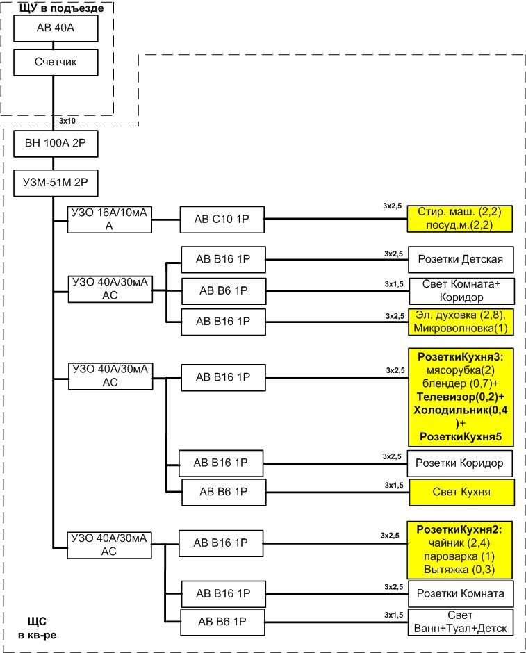

На счет сократить линии на свет сейчас перерисую. Линии на розетки - уже не получится сократить, все проложено.

MaSeVi написал:
MaSeVi, Данное УЗО уже приобрел (УЗО 16/10мА тип А - сейчас схему перерисую)
MaSeVi написал:
Линии проложены? Всё-таки таким нагрузкам лучше свои отдельные линии.
MaSeVi, Линии проложены. Я не буду СМ И ПМ включать одновременно.
MaSeVi написал:
А нет её. Ставите отдельно УЗО на т.н. "мокрые" линии и всё...
MaSeVi, Значит, вынести данное УЗО в отдельную группу?

BaggioR написал: Значит, вынести данное УЗО в отдельную группу?
Да, УЗО можно было взять на 25А 10 мА. К чему всё время такая спешка - купить, а потом думать?)))

BaggioR, если хотите оставить узо на 10 мА, то подключайте не так, как на Вашей схеме, это фиг знает что (хотя работать будет). Подключите это узо не к выходу первого узо, а к выходу узм, как подключены остальные три узо.

20.03.2018 в 14:24:38
Исправил схему с учетом ваших замечаний. 1)Вместо УЗО 63А, поставил все УЗО 40А, так как разница в цене существенная 1500р (4500р против 3000р). 2)УЗО 10мА вынес в отдельную группу. Автомат поставил С10, так как СМ и ПМ одновременно включаться не будут и чтобы защитить УЗО 16А. 3)Число линий на свет сократил до 3-х. Итого получается 22 места в щитке. 4)Пока думаю, ставить ли АВ вместо ВН. У меня АВ АВВ 32А в наличии, но он 3Р. Не очень хорошо (красиво) влазит в щит: если использовать щит 2 ряда по 12 мест, одно УЗО придется ставить в нижний ряд.

20.03.2018 в 14:28:24
BaggioR написал: Автомат поставил С10, так как СМ и ПМ одновременно включаться не будут и чтобы защитить УЗО 16А.
C16 A д.б.
BaggioR написал: . У меня АВ АВВ 32А в наличии, но он 3Р
Замените ВН на 2Р 40А, зачем ограничивать себя?

20.03.2018 в 15:10:15
MaSeVi написал:
C16 A д.б.
MaSeVi, Почему С16? УЗО должно быть защищено автоматом номиналом ниже. А так мне и С10 хватило бы теоретически.

20.03.2018 в 15:14:28
BaggioR написал: УЗО должно быть защищено автоматом номиналом ниже.
Оно и так прекрасно защищено будет С16.

20.03.2018 в 15:59:48
Еще один вопрос. Имеет ли смысл, убрать одно УЗО 40А и раскидать нагрузки с него на два других УЗО 40А, а на вводе в таком случае поставить АВ ? В целях экономии денег...

20.03.2018 в 16:03:28
BaggioR, Вам и 2-х УЗО будет достаточно. И снова задаю вопрос - зачем ставить 32А автомат и ограничить себя?

20.03.2018 в 16:12:28
MaSeVi написал: BaggioR, Вам и 2-х УЗО будет достаточно. И снова задаю вопрос - зачем ставить 32А автомат и ограничить себя?
MaSeVi, Вы имеете ввиду 2 УЗО: 1 УЗО на 16А и 1 УЗО на 40А? На счет АВ на 32А - потому что он есть в наличии))) 32А на квартиру - за глаза хватит.
