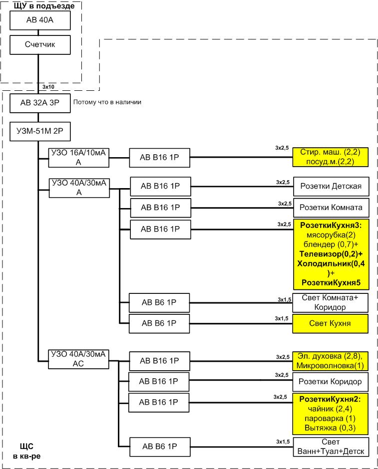

BaggioR, водогрей, тёплый пол, аквасторож планируется?
BaggioR написал: Хотелось бы уложиться в щиток 24 модуля
Может сразу на 18 модулей, вся схема на одно диновых электронных дифах уложится в 15 дино мест.
BaggioR написал: ВН буду использовать АВ ABB S203 C32, так как он есть в наличии. Он 3P. Можно ли его переделать под 2P?
Естественно. Клёпки высверлить, убрать один модуль, останется подумать как закрепить модули между собой.

Убрал еще одну группу УЗО. Получилось 3 группы: 1-16/10 тип А - в наличии 2-40/30 тип А - куплю. На эту группу перенес Розетки, где планируется включать наиболее технологичное оборудование)) 3-40/30 тип АС - в наличии Надеюсь, окончательная схема. Еще что-нибудь есть добавить ?

Нормально. Если дом новостройка, то в автоматах категории В смысла нет.

Vadim 161, Дом 80-х гг. Проводка подъездная старая, в квартире-новая

BaggioR, водогрей, тёплый пол, аквасторож планируется? нет
Может сразу на 18 модулей, вся схема на одно диновых электронных дифах уложится в 15 дино мест. на данный момент получается 21.Думаю, нормально. Электронный дифы? Они наверное не так надежны, как механические?

BaggioR, Я бы АВ на свет на 10А заменил, всяко подешевле будет...

MaSeVi, И правда, разница больше 100р. Возможно, заменю

megrad, там не в клёпках проблема, модули соединяются пластмассовыми двусторонними защёлками входящими одновременно в оба смежных модуля. Их можно выковырять и оставшиеся два модуля останутся соединёнными. Проблема в этой чёрной накладке из алюминия - могут обломиться зубья при сгибании/разгибании и её отпиливать надо.
BaggioR, купите на линию СМ/ПММ дифф. автомат ABB DS201 A B20/0,03 и не морочьте голову с УЗО + автомат. :)

Abrikos написал: купите на линию СМ/ПММ дифф. автомат ABB DS201 A B20/0,03 и не морочьте голову с УЗО + автомат. :)
У ТС уже куплено УЗО 16А 10мА.

Abrikos написал: Добавлю розетку в спальне. Потому что в наличии.
Полностью согласен. Не важно, что нужен 2Р и желательно 24 модуля, главное, что есть 3Р. :)
