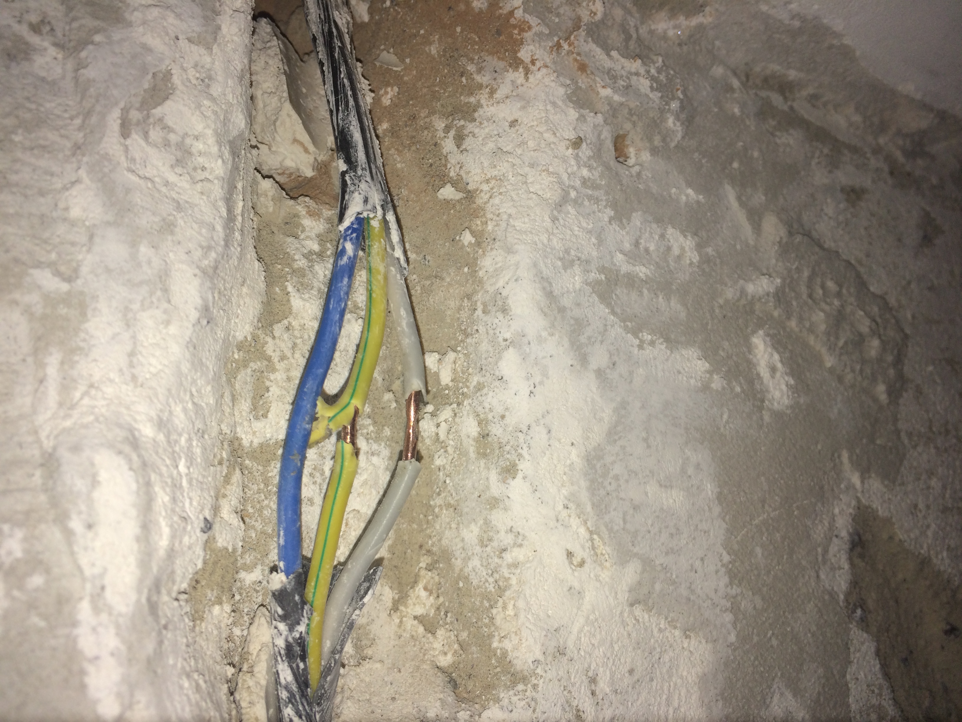

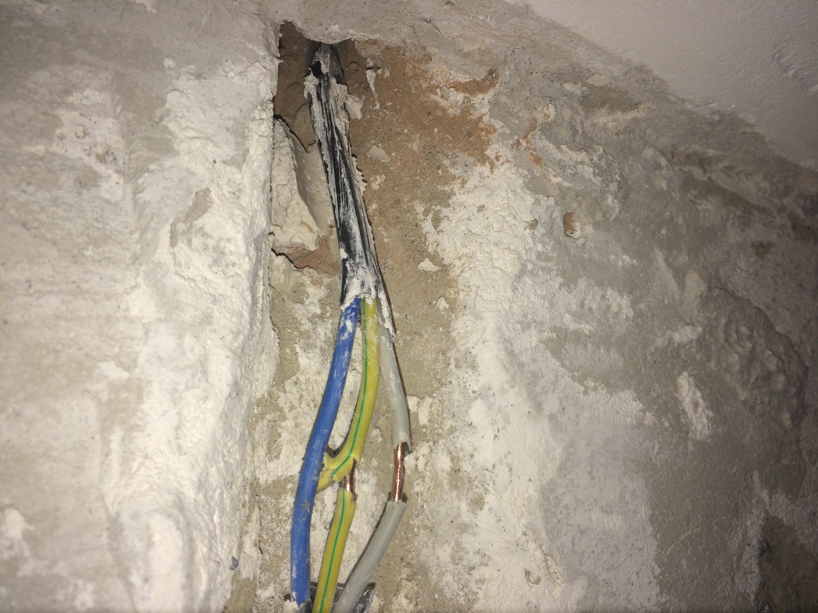

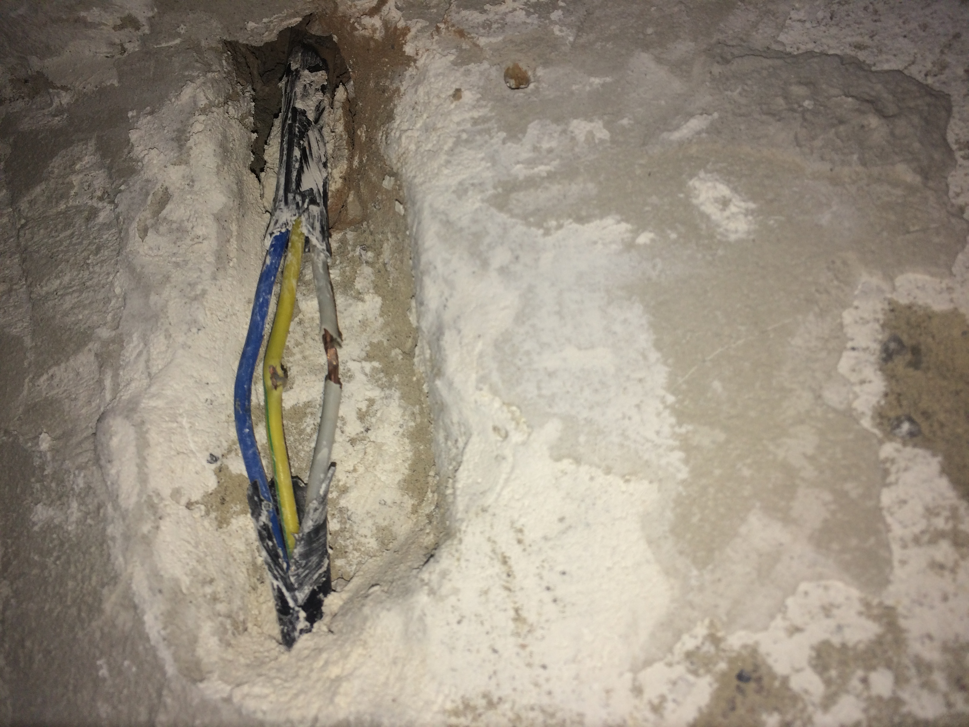

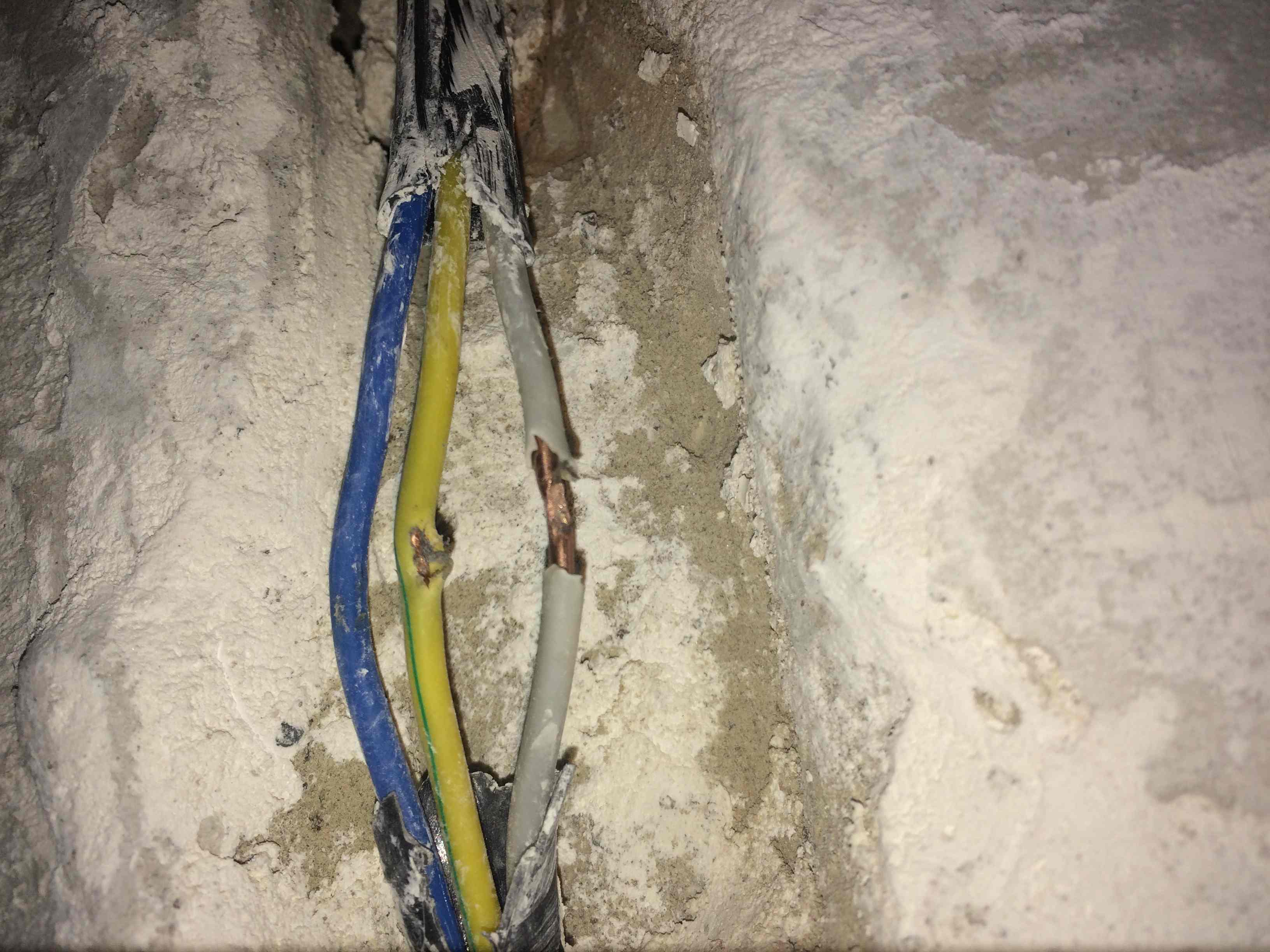

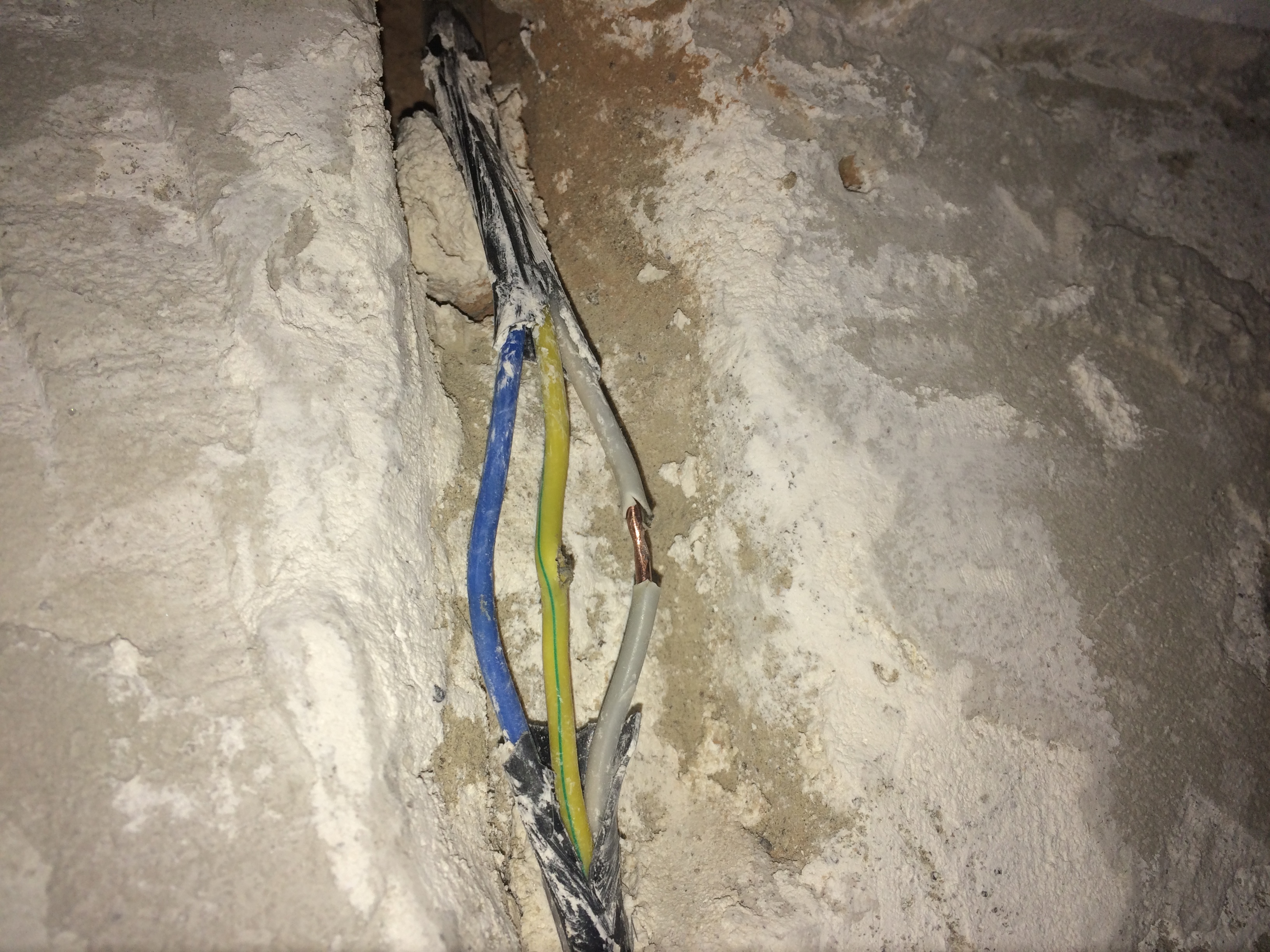

Задели случайно перфоратором провод на 2 розетки. Сняли изоляцию чтоб проверить. Критично ли такое повреждение у белого провода? Он не перебит но немного жила попорчена. Что сделать если опасно такое оставлять в скрытой проводке?

shandorkar, намотать бандаж и пропаять.

Зачистить по 1.5 см в каждую сторону. Зачистить медь ножичком аккуратно до блеска. Примотать 3см зачищенного до блеска провода 1.5мм2 жилой от витой пары виток к витку. Пропаять с канифолью. Заизолировать хорошей изолентой с натягом в 3-4 слоя. Заизолировать землю в три слоя. Раздолбить по 5см чтобы появилась оболочка. Отчистить от грязи. Наложить кусок оболочки от кабеля с заходом на 3см на оболочку. Плотно обмотать изолентой в 4-5 слоев.

BV, от витой пары? Не лопнет?

BV, колхоз , все тоже самое самоспикаймой изоляцией . Особенно повеселили про оболочку с заходом в 3 см http://techelectro.ru/prod/abcarm/ground-device/sil_20/

Димон114, мда... А что-же не порекомендовали муфту поставить и компаундом залить ? Вы бы хоть почитали для чего эта изолента применяется...

Задача восстановить сечение жилы. Сечение поврежденной оригинальной жилы + намотанной пропаянной "трубочки" из волоска из витухи это обеспечивает
Изоляцию - Без всякой ленты, просто залить силиконом обеспечив толщину в не менее нескольких мм со всех сторон и между фазой-землей, и доходя до наружной изоляции
Альтернативное решение - разрезать, одеть термоусадку, припаять с помощю короткого проводка-перемычки, задуть усадку, покрыть силиконом для наружной изоляции

Vadim 161, я то почитал ,вот - Предназначена для восстановления и ремонта повреждений изоляции проводов СИП, а также оболочек кабелей и проводов на напряжение до 1 кВ. А вы почитали ? Можно и компаундом но это дороже гораздо .

Димон114, вот именно, в первую очередь именно для СИП, ибо она защищена от разрушения солнечными лучами и обеспечивает герметичность. Такая изолена нафиг не нужна в квартире.

Т.е. не нужно обеспечивать герметичность вышеупомянутому участку кабеля? Тогда подмотать чуток желто-зеленой и замазывать спокойно.

Vadim 161, вы читали? ДЛЯ оболочек кабелей и проводов также ВОТ такими буквами написанно! И почему же вы против восстановления герметичности?
