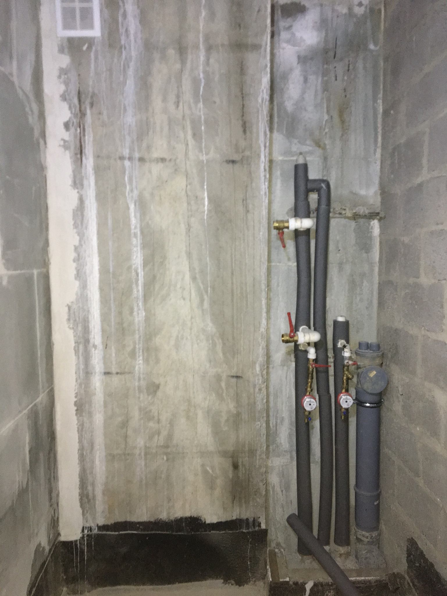

Квартира в новостройке. Последний этаж. Фановая труба заканчивается в квартире, при этом в потолке видно место куда она ранее выходила на крышу, но потом видимо застройщик передумал, отверстие в крыше заделали, а трубу заглушили. Вот теперь переживаю, что весь запах от стояка будет у меня в санузле. Что можно предпринять в такой ситуации?

Надо выводить на верх и делать вентиляцию. Срочно долбите застройщика по гарантии. Проблема будет в том, что при спуске воды нижними соседями у вас будет срывать/высасывать водяные затворы. У соседей ниже - аналогично. Стояк нормально работать не будет.

BV написал: Надо выводить на верх и делать вентиляцию. Срочно долбите застройщика по гарантии. Проблема будет в том, что при спуске воды нижними соседями у вас будет срывать/высасывать водяные затворы. У соседей ниже - аналогично. Стояк нормально работать не будет.
BV, К застройщику уже обращались. Показали утверждённый проект, на основании которого, труба именно заглушена

Акт строительной экспертизы. Ну или просто акт с представителем застройщика с описанием «как есть» Письменный запрос в проектную организацию с требованием ПТСЬМЕННОГО ответа ( не очень важно что они там напишут). Гидрозатворам это не поможет, но если жизнь станет совсем невозможной из за ошибки в проекте-будет с чем по судам ходить :-(. К застройщику вопросов в этом случае нет-сделал как в проекте. НО! Ведь кто то этот проект согласовал… СП надо посмотреть. В общем странная какая то история с этой заглушенной трубой.

Чортов телефон… отправил раньше времени. В целом Ваша задача не судиться, а обезопасить себя от обвинений в нарушении в том случае если это действительно ошибка в проекте, и Вам придётся это переделывать.

MetisMS, судиться-не судиться - с этим вакуумным клапаном (не заглушкой) будет срывать гидрозатворы у всего подъезда. Дальше вонь от ядовитых газов в санузлах. Ну и шуметь-сипеть-пердеть он будет у Вас в квартире при залповых сливах.

AirMakks написал: В общем странная какая то история с этой заглушенной трубой.
Да, ибо не вывели выше не спроста.

AirMakks написал: Но мне по прежнему кажется что ТС этому решению не будет рад.
Понятное дело, но боюсь что интересы ТС просто проигнорировали.
ТС можно только посоветовать решить эту проблему любыми средствами. Не факт, что кто-то заставит его вернуть всё обратно.

MetisMS, попросите копию проекта, и координаты проектировщика. В штампе листа посмотрите две фамилии Разработал и Утвердил. Сходите в гости к проектировщику, найдите этих людей и спросите, сколько промилле алкоголя было у них в крови, когда они это нарисовали и утвердили? ;)
MetisMS написал: Квартира в новостройке. Последний этаж.
Сколько всего этажей?
Можете сфотографировать лист проекта, где есть этот узел, и лист спецификации где указан точный тип вакуумного клапана?

AndyMirror, Поддерживаю. Вот поэтому и рекомендовал обложиться бумагами - пусть проектировщики отмазываются сейчас, а не ТС потом. ТС - Ну и проход через перекрытие оставьте в состоянии, позволяющем быстро его (проход) восстановить :(
