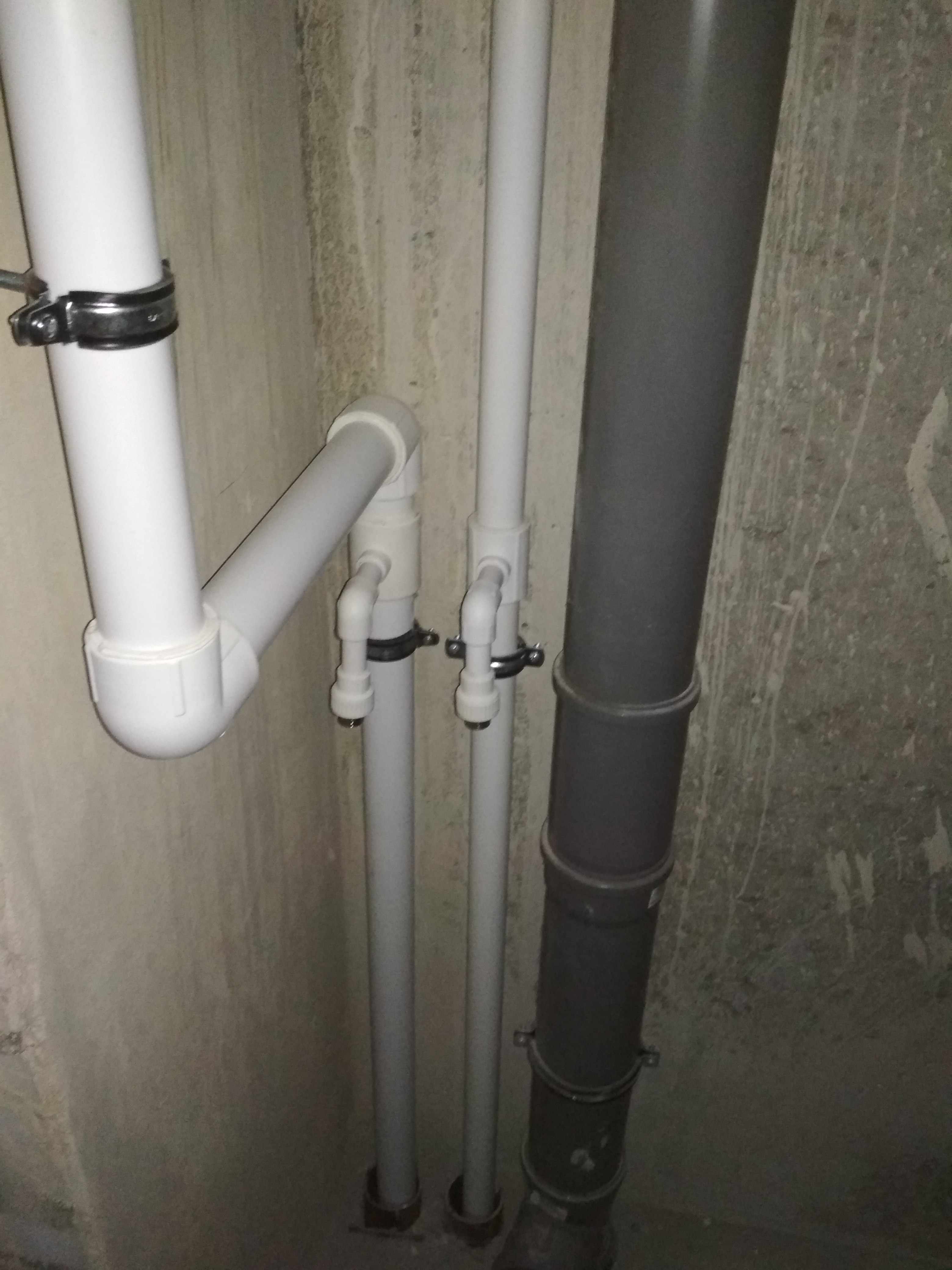

Всем добрый день! Помогите пожалуйста решить такую проблему. Исходные данные:новострой, 18 этажей, в трехкомнатной квартире 2 стояка горячего водоснабжения на одном из которых смонтирован П-образный изгиб. Строители утверждают что это полотенцесушитель. Труба стояка судя по всему дюйм. Каким образом здесь правильно подключить полотенцесушитель? В доме уже произошла ситуация со срывом полотенчика, на сколько мне известно он был подключен взамен П-образного изгиба, но я так понимаю что это не верно. А как верно?

Должно быть 2 крана. На верху и внизу а перед ними перемычка.

Требуйте проект, если они это под соусом ПС приподносят, то пусть переделывают на стояк и отводы от стояка. Из пластика ПС не делают, т.к. толку от такого ПС не много, такой фокус прокатывал со стальными трубами. В доме могут быть не предусмотрены ПС и это может быть проблемой в будущем, если компенсатор заменить на ПС, но с другой стороны М или П полотенцесушитель вполне нормальный компенсатор обычно... А если будут предираться, то можно срезать часть ППр стояка и заменить его на нержавеющую трубу в том числе и компенсатор, а будут вопросы ответите, что просто труба более безопасная для вас.

BrightSpring, на фото компенсатор тепловых деформаций стояка, не полотенцесушитель.

Mazayac, на компенсаторе должны стоять скольззящие хомуты. а тут зажато все по самые "не балуйся". так что это- вообще непонятно что.

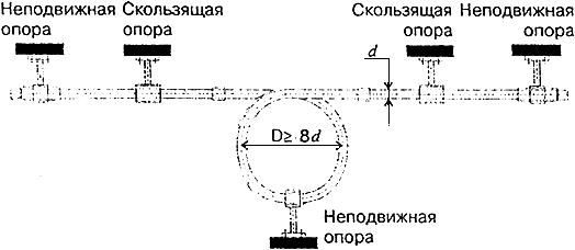

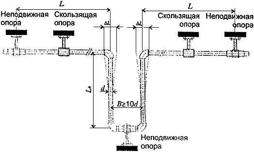

Что то вы напутали. Как раз таки компенсатор и фиксируется, а вот подходящие к компенсатору трубы уже скользящие (СП 40-101-96 Проектирование и монтаж трубопроводов из полипропилена "Рандом сополимер"):
http://docs.cntd.ru/document/871001059

C2h5-OH, центр компенсатора обязан быть зафиксирован. А если и трубы выше-ниже его зажаты насмерть - не удивлюсь ни капли. Бездумный шараж-монтаж от застройщика максимально дешёвой рабсилой.

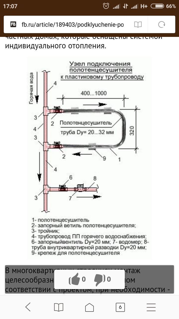

ser000, срыв в анологично построенном и уже сданном подъезде. Вы предлагаете переделать примерно так?

Mazayac,если это компенсатор, то почему только на одном из стояков горячего водоснабжения его нет? В доме уже аналогично построены и сданы два подъезда год назад. Там тоже есть стояки без этих изгибов, за год с ними не произошло никаких изменений.

Не понял Ваших выводов про стояки ГВС. На них обязаны быть П или О-образные компенсаторы, не на каждом этаже, но через один-два - строго обязательно. Если их нет - порвёт и поломает что угодно за счёт тепловых деформаций длинной трубы.

Mazayac, были на нескольких этажах, когда проверяли наличие ревизии на канализации. По второму стояку в нашей трешке нет никаких изгибов на как минимум 7 этажах подряд.
