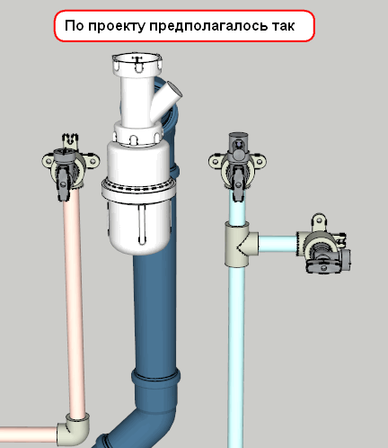

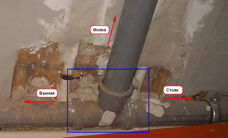

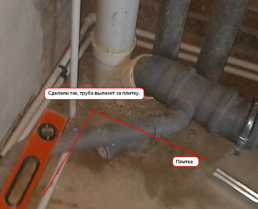

1. Тройник с углом 90. Изначально предполагалось поставить тройник с углом 45, почему-то поставили 90, аргументируют, что через канализацию мойки можно почистить как в сторону ванной так и в сторону стоянка.

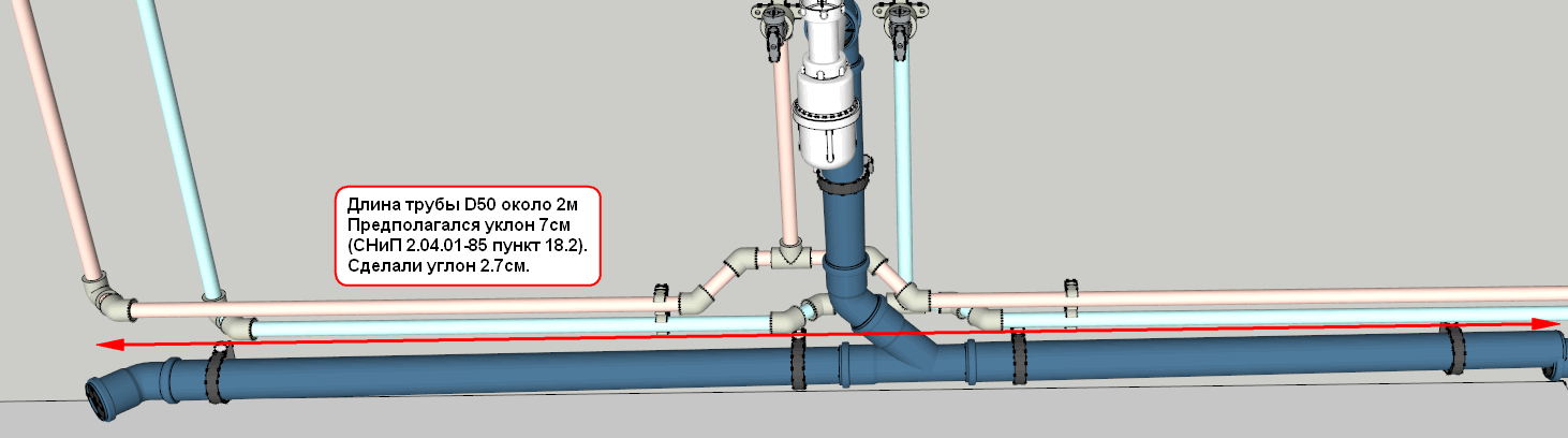

2. Уклон 2м трубы D50 от ванной до стояка около 2.7см. Аргумент - так делали, из ванной все будет нормально стекать.

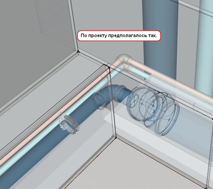

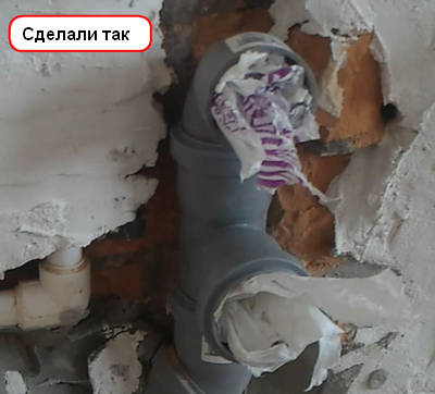

3. Не получилось сделать отвод на мойку и ванну, в пределах контура плитки. Пока думаю над вариантом впаять в колено D100 45, отвод D50.

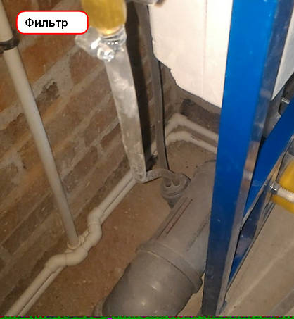

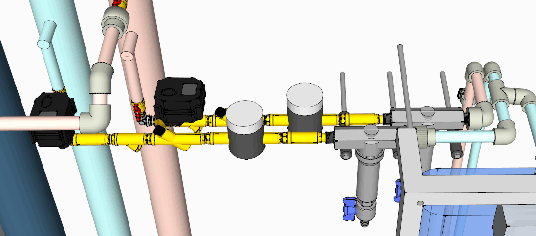

4. Слив с самопромывного фильтра прямо в канализацию. Предполагалось просто повесить шлаг и когда нужно выводить его в унитаз, сделали в канализацию. Вроде бы по СНиП водопровод от канализации должен быть отделен с разрывом струи. Аргумент - бактерии не пролезут через шаровый кран и все смоется. Вроде бы шар в кране смочен тонкой пленкой воды, а в трубке от фильтра в канализацию есть конденсат.
5. Конструкцию из металлических фитингов на вводе предполагалось подрежать хотя бы шпильками, что бы можно было снять в случае аварии через лючок. По факту висит на вводе и на ППР трубах, вроде не болтается. Нормально так, не ослабнет со временем резьбовое соединение на вводе?

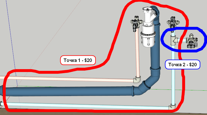

6. На кухне по проекту должен быть сифон с отводом под канализацию, сделали 2 отвода. Зачем не пойму. Стоки из посудомойки без сифона можно сливать прямо в канализацию.
7. Сантехник считал смету по точкам труб водоснабжения и канализации + прокладка труб, 550 грн ($20) за точку. Посчитал мойку на кухне отдельной точкой и подвод к посудомойке отдельной точкой (водорозетка + 10см трубы). Это обычно так и считают?

silabs написал: ($20) за точку
Для подобного сильно дорого. Там всей работы на 100 баксов.

silabs, Ваших знаний вполне достаточно для того, чтобы понять: Вам налепили кучу косяков! Многие из которых критичны. 1, 3, 4, 5 пункты точно бедовые. Второй пункт, как ни странно, может работать реально хорошо - потому что как правило уклоны канализационных труб закладываются без расчёта и этот безрасчётный уклон - с перебором.
Всё исполнение совершенно похабное. Трубы не закреплены, замурованы без теплоизоляции.

silabs, Сделано плохо. Но и "проект" так себе. В частности п.3 - просто детский рисунок, никакая "врезка" не поможет, надо переделывать стояк, менять тройник на крестовину или как то еще подругому
Реально нет запрета так сделать, только , но если замуровано, то прочистить трубу будет сложно. Ну и больше вероятности засора с прямым тройником.

  1. Уклон 2м трубы D50 от ванной до стояка около 2.7см.
Для пластика ф50 уклон 2см на метр.

  1. Слив с самопромывного фильтра прямо в канализацию. Предполагалось просто повесить шлаг и когда нужно выводить его в унитаз, сделали в канализацию. Вроде бы по СНиП водопровод от канализации должен быть отделен с разрывом струи.
В СП или СНиП к бытовому водоснабжению нет таких требований, но у производителей фильтров могут быть. Но и шланг опущенный в трубу/воронку/ дренажа тоже не есть разрыв струи.
silabs написал: не ослабнет со временем резьбовое соединение на вводе?
Нет, но закрепить все таки надо.

  1. Сантехник считал смету по точкам труб водоснабжения и канализации
Стандартная схема подсчета работы.

  1. Не вижу большой беды, хотя да, непорядок
  2. Нормально. Большой уклон тоже плохо.
  3. Какая-то фигня, задача не выполнена, мастер делал "мне так удобнее"
  4. Беда не в этом а в том что слив в дурку в заглушке, а должен быть через редукцию (сифон уже второй вопрос)
  5. Держаться будет, но нехорошо
  6. Это чтоб дороже было. Косяк в том что тройник прямой, стоки с мойки будут попадать в шланг посудомойки. Но ваш вариант с сифоном тоже плох, по-хорошему надо было делать отдельный нормальный отвод.
  7. Дороговато, а для данного качества монтажа - прораб просто украл минимум половину.

ЗЫ: вороватый прораб сэкономил даже на копеечных заглушках, заткнув отверстия пакетами : ) Гнать ссаными тряпками. Не то чтобы это сильно плохо, но дальше будет хуже. Сейчас это проверка лох/не лох.
