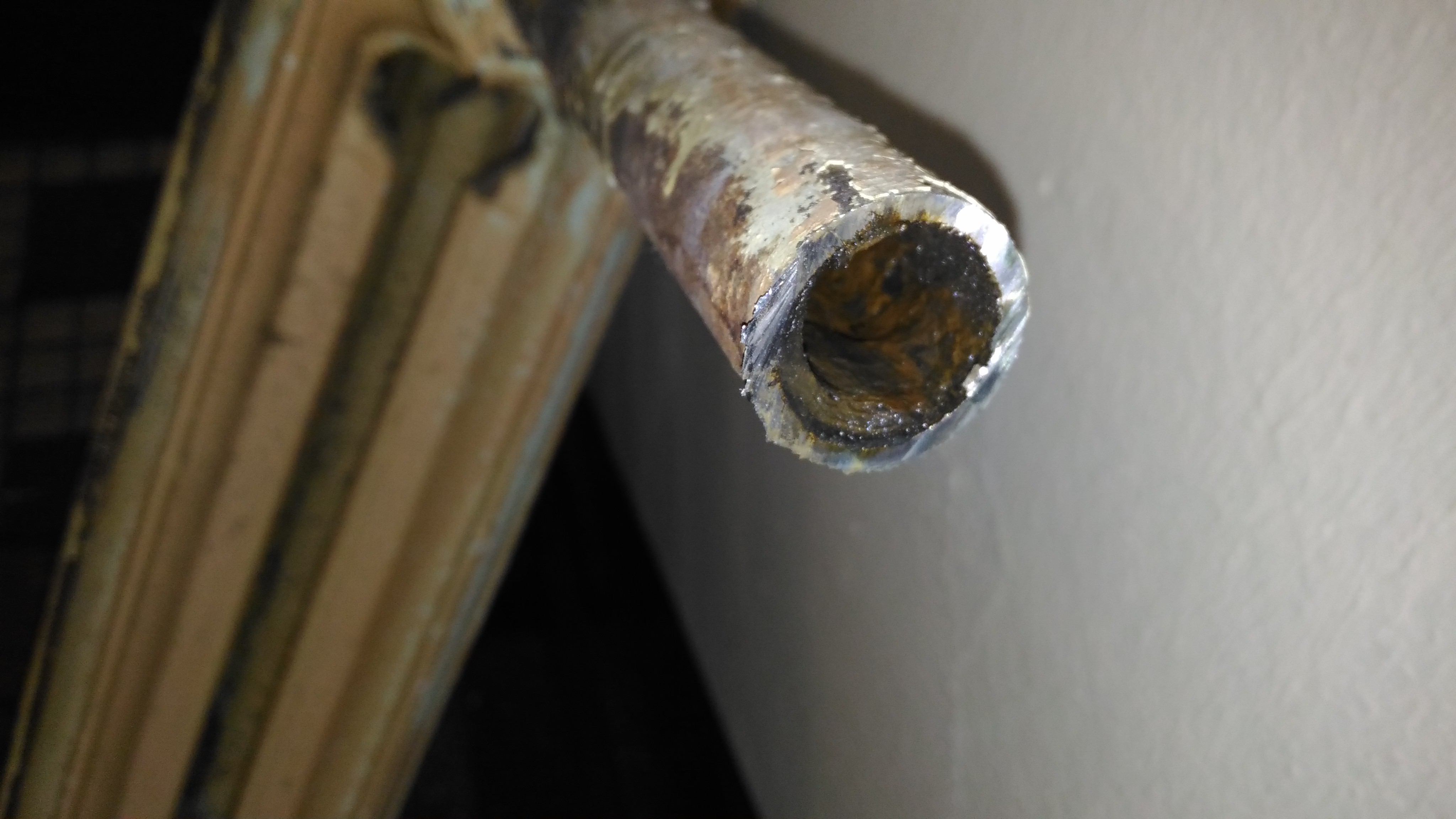

Сообщений: 139960
01.04.2018 в 17:39:22
BV написал:
это труба однотрубной ЦО проработавшая около 43 лет.
Отложений не так много, но видны следы коррозии стенки, которые через несколько лет могли бы перейти в сквозные свищи.
