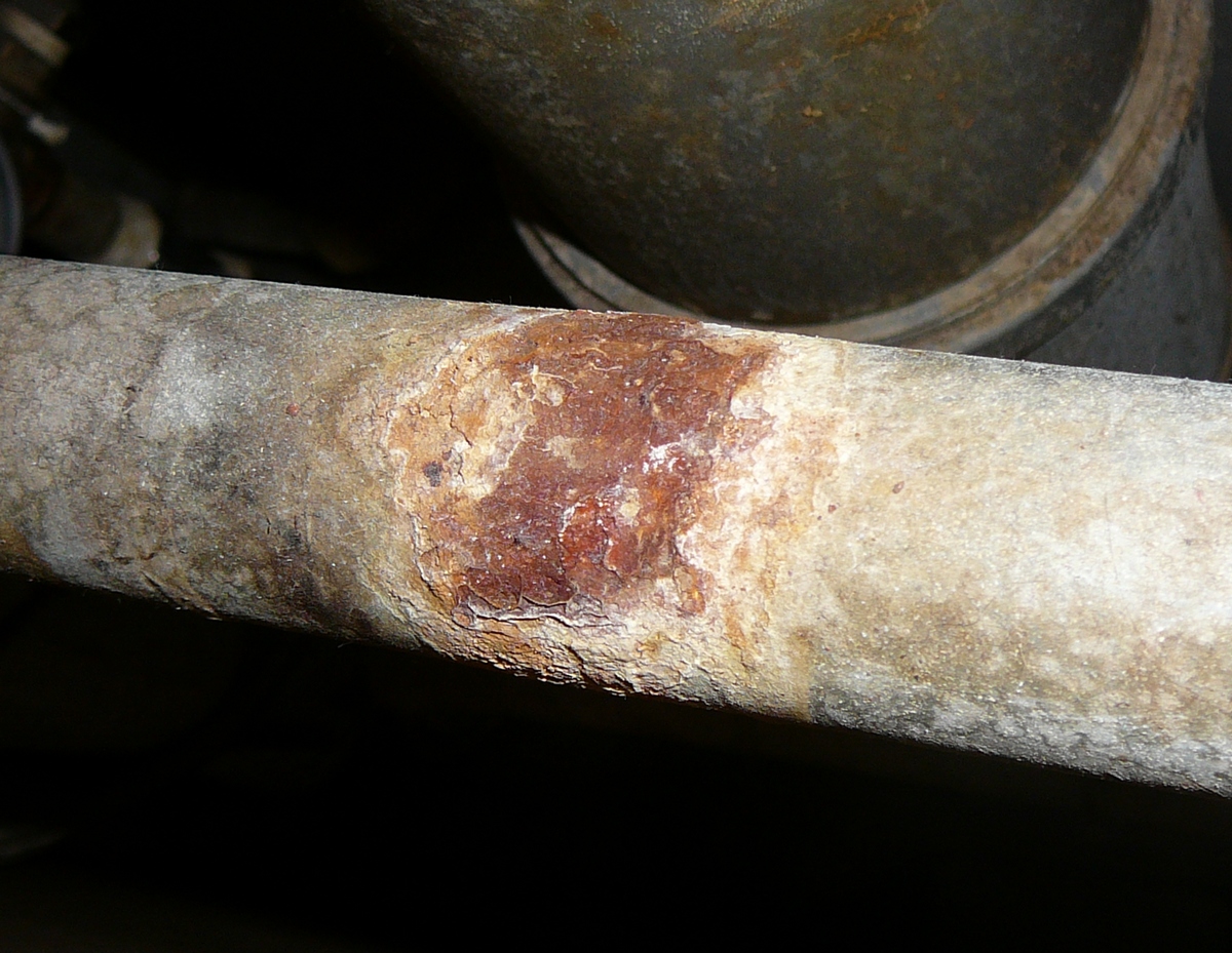

Как-то случайно заметил подкапывающий шаровый кран, капал он на советский полотенцесушитель, точнее на трубу, ведущую к нему, на которой появилась ржавчина, которая немного разъела поверхность трубы. Кран поменяли, труба сухая, в том числе эта ржавая рытвина в виде пятна. Не могу понять, будет ли сухая ржавчина дальше прогрессировать без воды на горячей трубе? Проблема еще в том, что пятно это до полотенцесушителя, т.е. чтобы поменять трубу, придется ее отрезать и приваривать новую. Может шкуркой ее как-то зашкурить, но на ощупь там бугры заметные, как бы не прошкурить дырку.

красиво. как будто слюна чужого капала. вроде как чуть чуть только не докапала. что то не внушает чувства надежности

Вообще, труба должна быть толстостенной, там где на нее накручена гайка полотенцесушителя, резьба довольно глубокая и массивная. Непонятно, будет ли ржавчина насухую прогрессировать. Кто физику и химию хорошо знает? Вот, что вычитал на одном сайте, только непонятно, распространяется ли это на горячий металл:
Что интересно, для появления ржавчины необходима вода, а вот уже начавшаяся коррозия может развиваться и в сухом воздухе. Так получается из-за того, что ржавчина притягивает и удерживает содержащуюся в воздухе влагу. Именно поэтому от ржавчины проще защититься, чем бороться с уже возникшей.

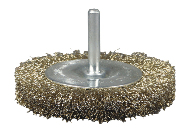

dpetrovs, зачистите корщёткой и покрасьте цинковым спреем - радикальный вариант.

Mazayac, а что за корщетка?

dpetrovs, правильнее корДщётка. Например в дрель/шуруповёрт:
