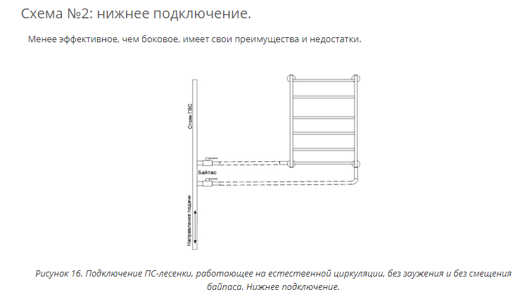

Стояк ГВС расположен в трех метрах от будущего места расположения водяного полотенцесушителя. Тянуть подводку по стенам - не вариант (часть - несущие). Вопрос - будет ли работать, если протянуть эти 3 метра в стяжке и вывести подводку уже к самому ПСШ ? Как сделать, чтобы работало?

Через насос с защитой от сухого хода на обратке

молоток, спасибо, думал об этом. Насос не хотелось бы..
На сайте Сунержи показан работающий вариант с нижним подключением. Неужели если от обычных отводов от стояка опустить трубы под стяжку - схема не заработает?

Есть вероятность не большая, но отводы максимально низко. Соседи ниже этажом не разрешают врезаться? :) ;)

Длина трассы протяженная работоспособность не полная, две врезки на одной трубе рядом в стяжке не поместятся. Одна будет выше стяжки, то есть бугор присутствовать будет. Есть надежда теплоноситель проходить будет.
qq585 написал: какие факторы могли бы повлиять на ее повышение?
Труба большого диаметра например полипропилен 32-го диаметра

Не-не, врезки остаются штатные (ну или чуть ниже переварить, но точно не в стяжку)

qq585, надо четко понимать, что чудес не бывает - есть только физика и гидродинамика. В стенах - не хочу, насос - не хочу, хочу чуда! :) Ну хотите дальше.....

qq585, со штатными отводами имеет полное право не заработать или заглохнуть в любой момент. В той же статье объясняется почему - читали невнимательно? Несущие стены проходятся наклеиванием слоя газобетонных блоком сантиметров пять толщиной.

qq585 написал: Тянуть подводку по стенам - не вариант (часть - несущие
Если Вы исключаете ВСЕ возможные варианты, то у Вас нет вариантов иметь работающий без насоса водяной ПС. Остается иметь вешалку для полотенец заполненную водой под давлением.
