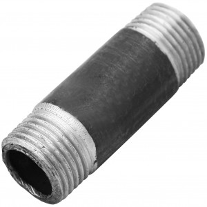

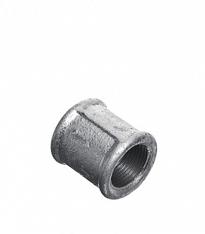

Уважаемые мастера подскажите, как установить смеситель в ванной в доме серии П-3. Подводка воды идёт из туалета через стену толщиной примерно 75 мм метал трубами, трубы не горизонтальны и не соосны, поэтому проблемы с установкой (трудно натянуть смеситель, доп прокладки, стоит криво и тд). При использовании удлинителей для проходки стены не понятно как исключить провёртывание удлинителя при будущих заменах, как прикрепить смеситель с удлинителями к стене в туалете при подводке неметал трубами. Наверное есть уже наработанные варианты, серия дома распространённая. Спасибо. Ps Можно ли вместо красивого и дорогого бронзового удлинителя за 500р использовать обычную мет трубу 1/2 с муфтой.

and57 написал: использовать обычную мет трубу 1/2 с муфтой
Пожалуйста, бочонок удлинитель стальной резьбовой, муфта соединительная стальная или в чугунном исполнении
Вместо бронзы и чернухи можно в латунном исполнении
and57 написал: как исключить провёртывание удлинителя при будущих заменах
Соединение вглубине наматываете больше витков льна с пастой, соединение ближе - слой льна тоньше

and57, если эксцентрик предварительно закрутить до упора, посчитав витки, потом можно оба при паковке закрутить ровно до нужного угла. Это чтобы не отворачивать, рискуя открутить удлинитель. Также можно удлинитель посадить на анаэробный герметик максимальной прочности, а эксцентрики — на лён с пастой, тогда можно их вкуручивать — выкручивать сколько угодно.
