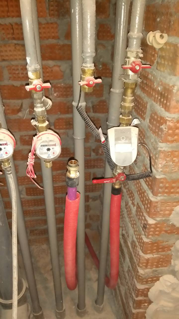

Всех приветствую!
Искал тему на форуме, что-то попадаются все 8-10 летней давности, а хочется получить свежую, актуальную информацию по теме. Вопрос стоит в выборе регулятора давления в квартиру. Обживаюсь в ЖК, который обслуживается собственной котельной, и местные коммунальщики "шалят" - иногда скачет давление в системе. На прошлой неделе в один день в соседнем доме рвануло аж 2 радиатора. Хочется перестраховаться от подобных неожиданностей. Ситуация такова - в санузле есть стояки: 1) ХВС 2) ГВС 3) Отопление (двухпроводная система - подача + обратка) 4) Вывод под полотенцесушитель. (см. фото, снято чуть кривовато, и полотенцесушитель не попал в кадр)
Для информации - качество воды в доме не ахти.
Собственно вопросы: на все ли стояки можно ставить редуктор давления и имеет ли вы этом смысл (хочется защитить все контуры - и водоснабжение, и отопление, и полотенцесушитель) ? Какой контруктив выбрать (поршневые/мембранные), и какие есть годные производители в среднем ценовом диапазоне ?
Буду рад любой информации, спасибо!

Гарриссон написал: на все ли стояки можно ставить редуктор давления
только
Гарриссон написал: 1) ХВС 2) ГВС
VT.085 и то если давление повышено.
Возможно - защита от протечек.
Отопление и полотенцесушитесь - вариант, если есть деньги - теплообменник и свой насос.

Гарриссон, редукторы необходимы, из всего того, что ставят - наиболее необходимы. А также косые фильтры. В принципе этим можно и обойтись. Далее - защита от протечек. Полотенцесушитель - отдельная тема, редукторы вы на него не поставите. А те трубы, которые хороши для водопровода, для полотенцесушителя не всегда наилучший вариант

BV, А на отопление посему нет смысла? И на полотенцесушитель?

Гарриссон, потому что циркуляция. Думайте

BV, Дошло)) А какие есть меры поберечь полотенцесушитель и контур отопления от скачков давления,если редуктор типа "после себя" тут в принципе не подходит ? Или остается только надеяться на то, что коммунальщики чудить не будут ?..

Гарриссон написал: А какие есть меры поберечь полотенцесушитель и контур отопления от скачков давления,если редуктор типа "после себя" тут в принципе не подходит ? Или остается только надеяться на то, что коммунальщики чудить не будут ?..
А прочитать еще раз второе сообщение темы - не судьба?

Гарриссон, полотенцесушитель беречь не нужно: они, как правило расчитаны на давление. А вот с выбором труб для подводки к нему, надо более ответственно, чем к выбору труб для водопровода: не только потому, что нет возможности поставить редукторы, но и ввиду более жестких условий для труб к полотенцесушителю, чем на водопроводе Из-за постоянной высокой температуры, в отличие от водопровода, где она эпизодически
