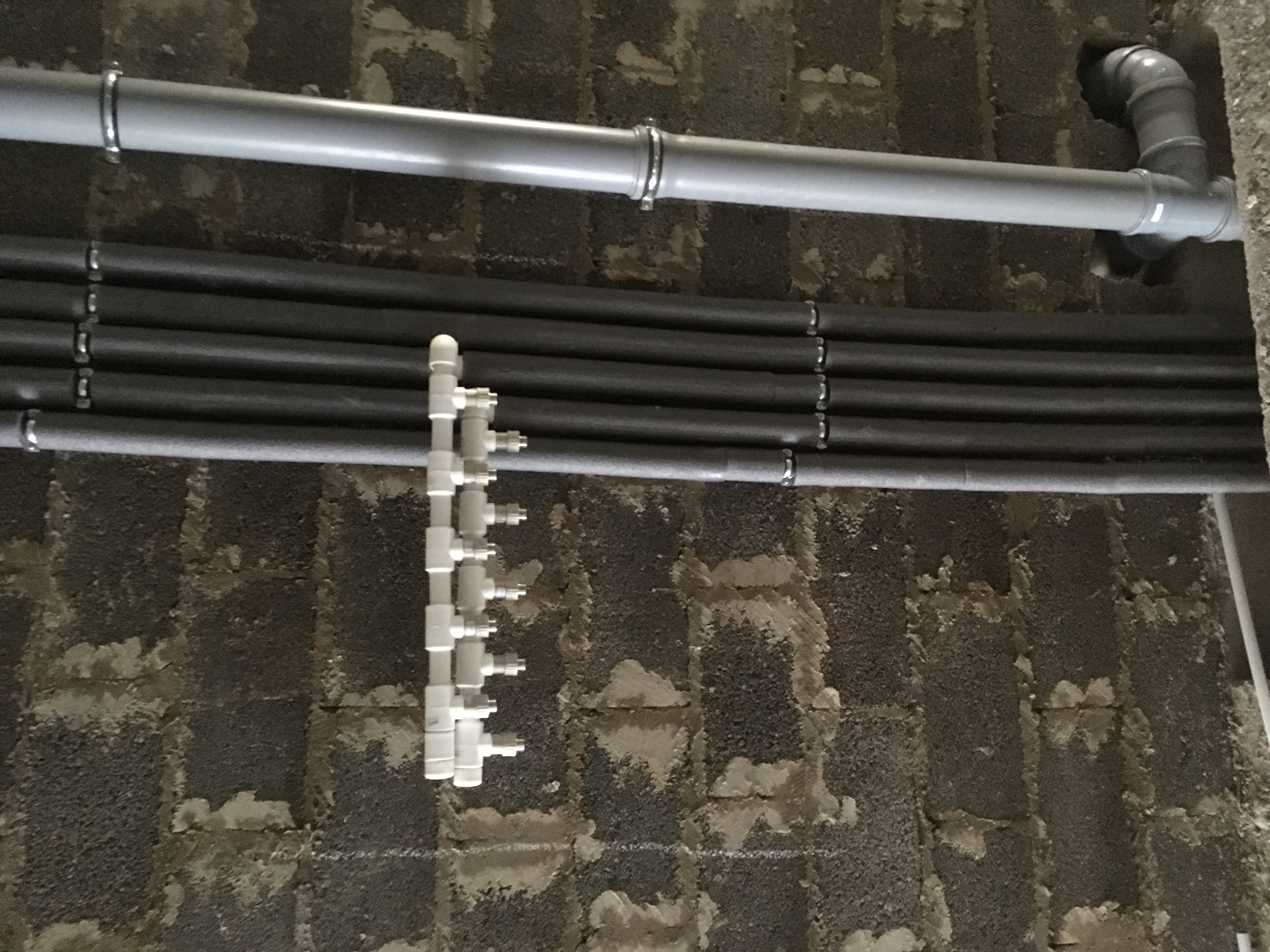

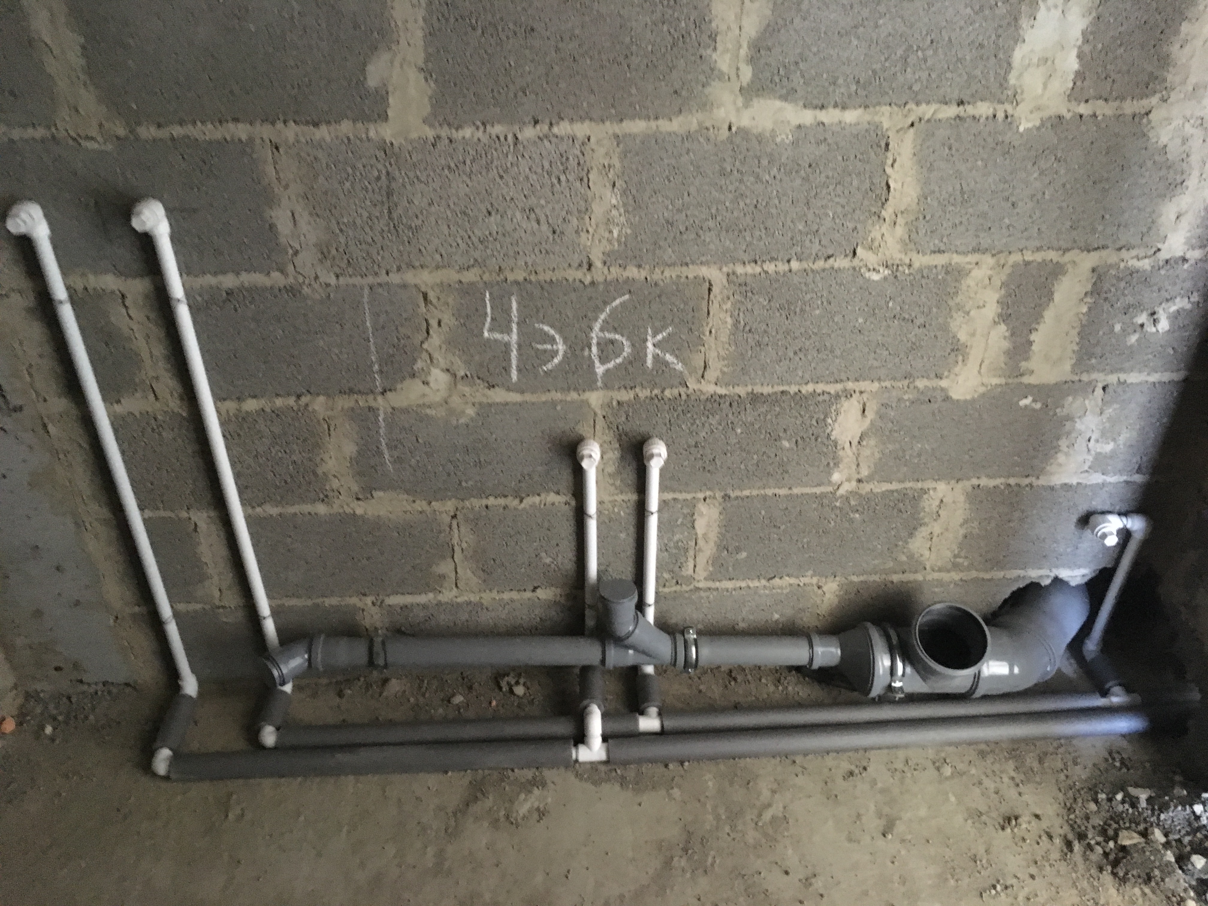

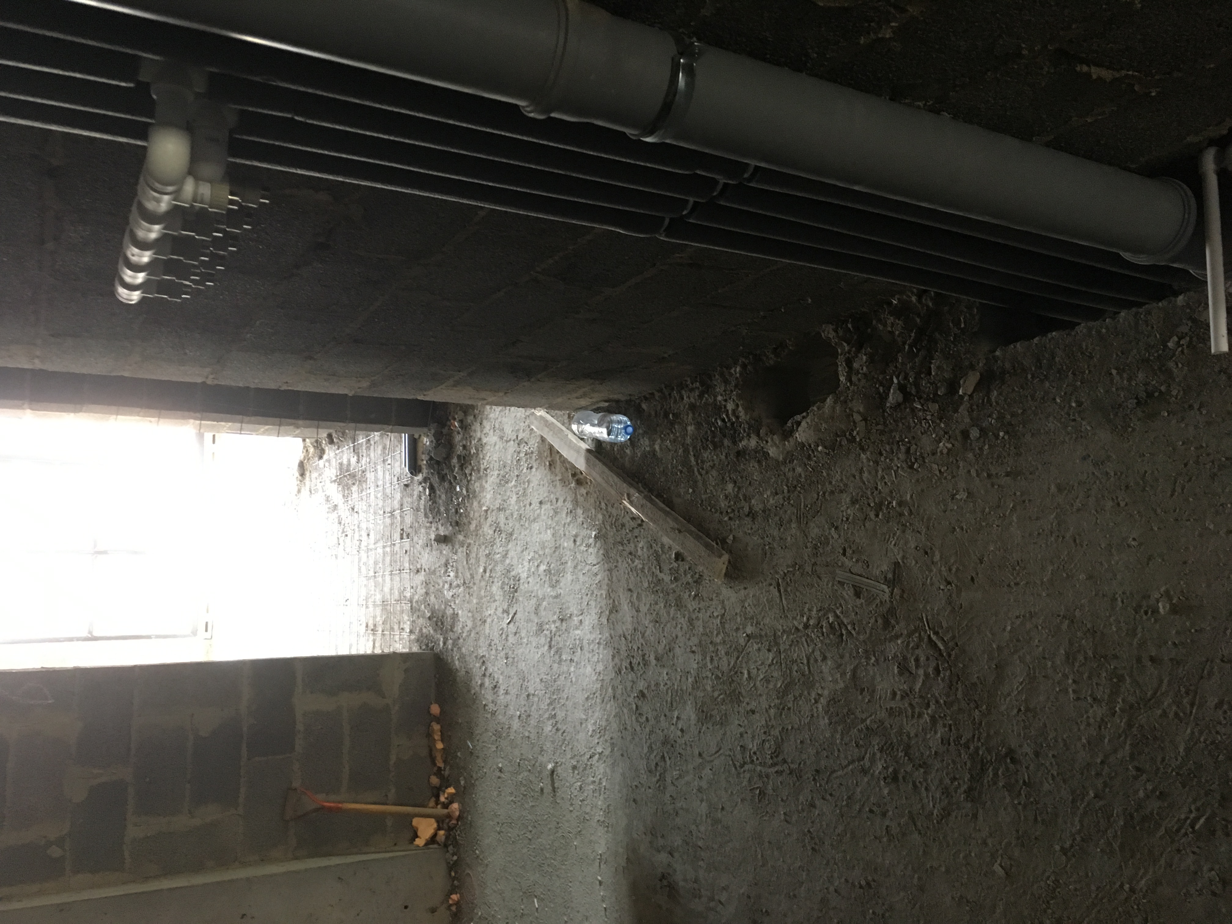

Новостройка, 1к квартира, 4/5 этаж. Своя котельная на ГВС и отопление. Стояки дублируются, подключение через этаж. Счетчики в подъезде.
Пока монтажники работают в других квартирах, есть возможность повлиять на их будущую работу в своей. Возможно предоставить свои материалы, что-то доработать своими силами.

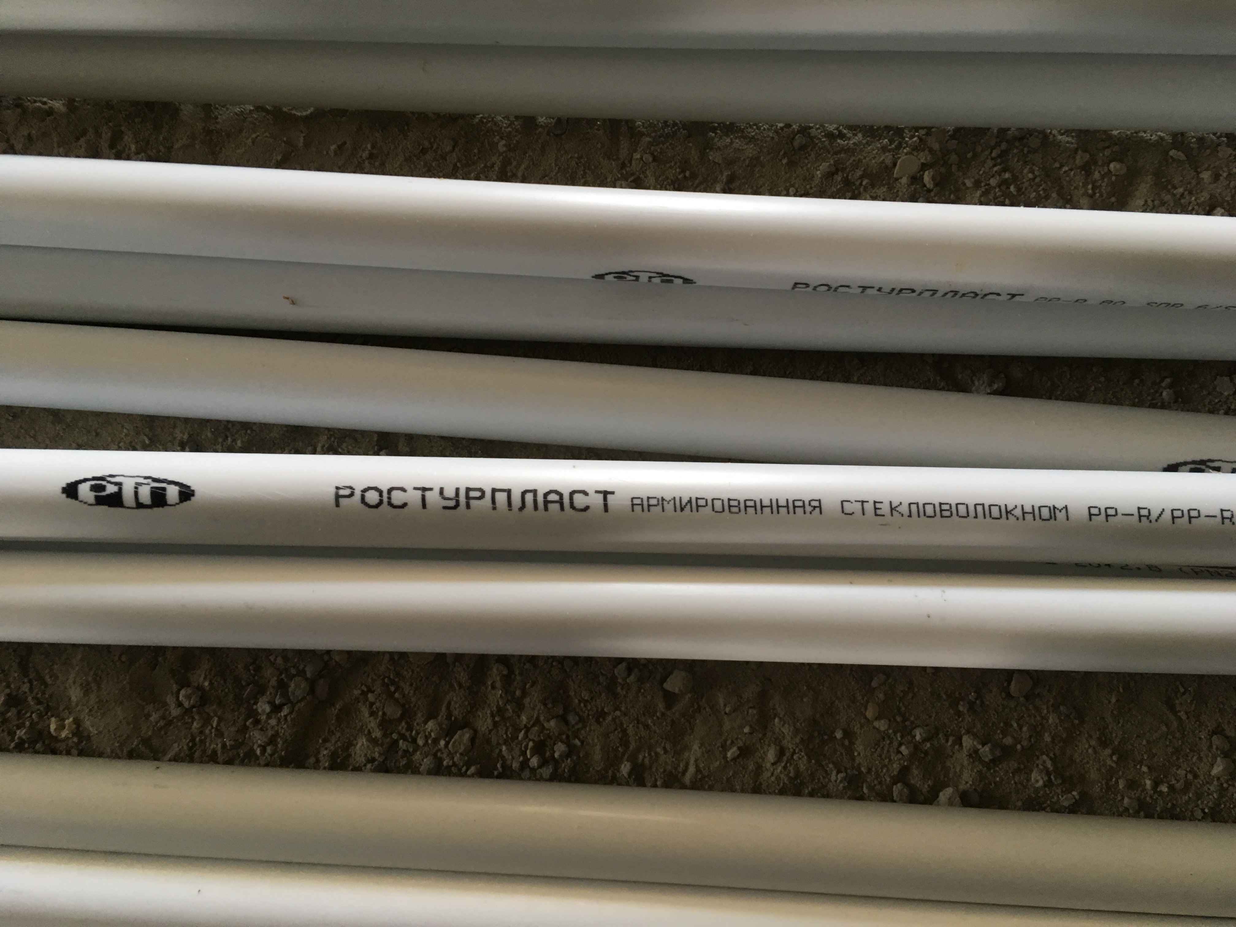

От стояка идет труба 20, дальше расходится по 16. Теплоизоляция 9 мм, тройники не закрывают.
Прошу советов и рекомендаций, все не сделали и не залили бетоном.
Наверное, стоит привезти свои трубы Ekoplastik или FV-Plast?
Стоит ли ставить коллектор и рехау при таких коротких трассах?

Subbotin написал: Наверное, стоит привезти свои трубы Ekoplastik или FV-Plast?
да
Subbotin написал: Стоит ли ставить коллектор и рехау при таких коротких трассах?
по вкусу

Вообще ваши трубы перед сдачей проходят гидроиспытания. Но работая на большой стройке я знаю что это все делается из самого дешевого и низкокачественного материал. Так то лучше поменять, тем более это недорого.

Subbotin, вам под ваш фоянс придётся в любом случае переделывать дренаж и под смесители по высоте и оси. Так что менять , но после черновой отделки санузла.

АПОСТОЛ написал: Subbotin, вам под ваш фоянс придётся в любом случае переделывать дренаж и под смесители по высоте и оси. Так что менять , но после черновой отделки санузла.
АПОСТОЛ, с этим для меня непонятная ситуация. Предполагается, что жильцы будут везде ломать стяжку, чтобы вывести трубы нужным образом? :)
BV написал: по вкусу Сан Саныч (Москва) написал: Вообще ваши трубы перед сдачей проходят гидроиспытания. Но работая на большой стройке я знаю что это все делается из самого дешевого и низкокачественного материал. Так то лучше поменять, тем более это недорого.
BV, Сан Саныч (Москва), сейчас пытаюсь выбрать между ППР и Рехау. Второй по сумме материалов (трубы, фитинги, коллекторы) набегает на 25000 даже без фильтров. При массовых рекомендациях на форуме, на практике вижу преимущество только в потенциально меньшем количестве заужений и возможности установки фильтров. Стоит ли оно того? За эти деньги можно запастись аэраторами на весь срок службы.

Subbotin написал: только в потенциально меньшем количестве заужений
проще пройти узкие места, гладкие повороты
Subbotin написал: и возможности установки фильтров.
фильтры? Разве это хоть как-то связано с выбором трубы? Удивили, такого еще никто не придумал - Вы первый.

BV написал: фильтры? Разве это хоть как-то связано с выбором трубы?
Если оставлять разводку от застройщика - ППР в стяжке, то фильтры, редукторы и прочие вещи поставить просто некуда. Если делать все на рехау с коллектором, то будет шкаф под все эти дела.

Subbotin написал: Предполагается, что жильцы будут везде ломать стяжку, чтобы вывести трубы нужным образом?
Не все кто-то да оставит :)
Subbotin написал: Своя котельная на ГВС и отопление
Здорово, экономить будете
Subbotin написал: Новостройка
Для жильцов вашим застройщиком позволительна разводка индивидуальная, другим оставляют торчащие трубы :)
Subbotin написал: Возможно предоставить свои материалы, что-то доработать своими силами
Производителя труб поменяйте конечно пока стяжка не залита, и под расположение потребителей делаете выводы водорозеток точнее с небольшим углублением в стену, с учетом толщины штукатурки.
