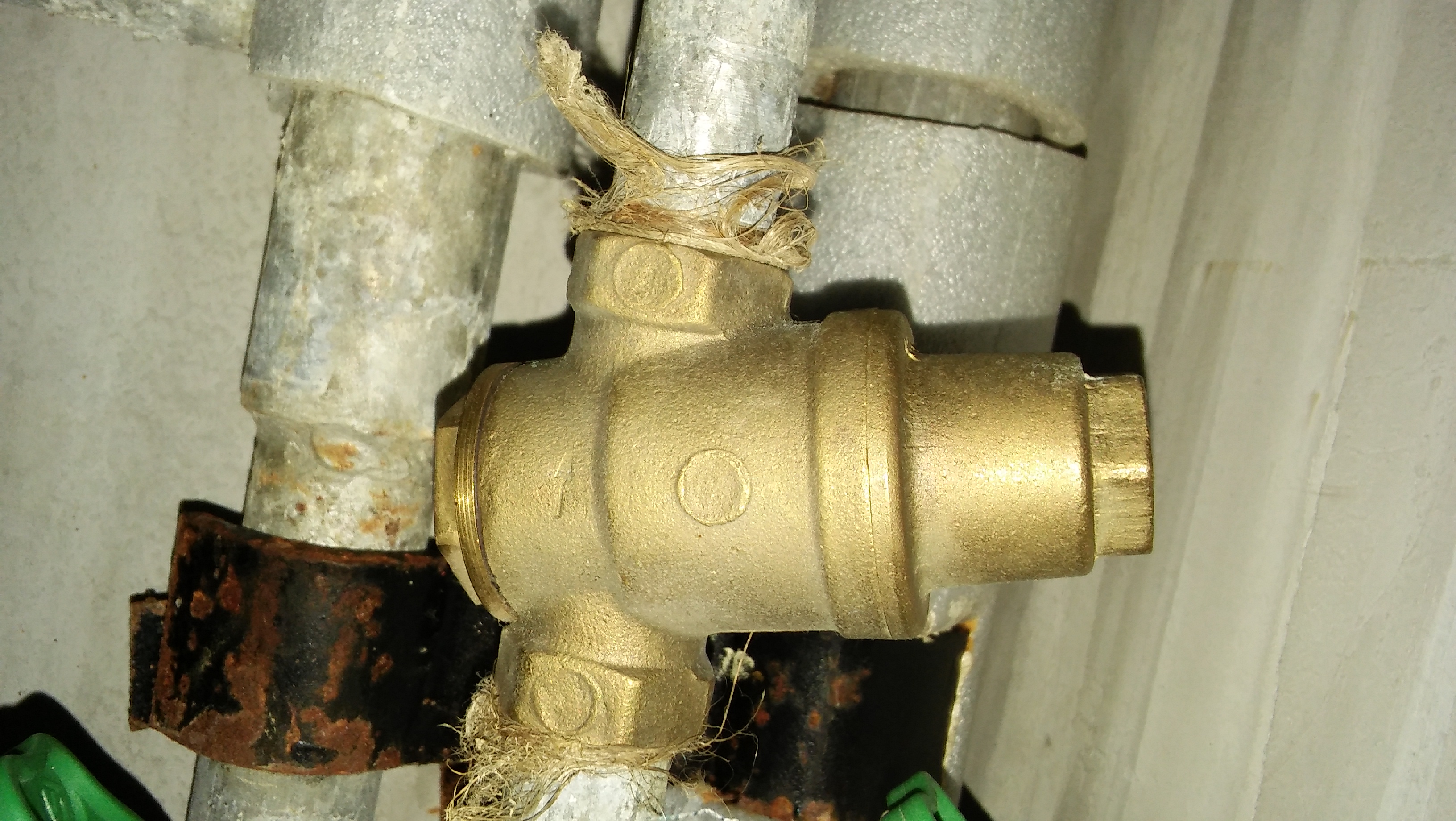

Не подскажите что это за фильтр грубой очистки (наименование, можно ли купить такой или сетку к нему)? Смущает резьба и с левой, и с правой части фильтра на картинке. Для очистки нужно будет открутить ту часть, что на картинке слева? Если да, то зачем нужна резьба справа? Фильтр не менялся с момента постройки дома (дом серии П44-Т, ДСК-1, Москва).

нет, не перевернуто. Установлен вертикально, вход воды сверху. Я так понимаю, левая часть для разборки редукторной части. Чтобы почистить сетку фильтра, видимо, достаточно будет открутить правую головку.
Спасибо! Не догадался, что это совмещенный редуктор и фильтр.
bayad2016, По всей видимости редуктор установлен раком. На редукторе имеется «СТРЕЛКА» обозначающия направления патока воды. Следовательно работает не правильно.

bayad2016 написал:
Он ограничивает давление в вашем водопроводе до двух бар, в принципе нормально для пользования единовременным потребителем.
Для промывки сетки нужно откручивать правую крышку. Для замены комплектующих деталей ограничителя давления левую крышку (длинную часть).
bayad2016, судя по кусочку вентиля, попавшему в кадр, на той фотографии, что показывает движок форума, подача воды таки снизу.

Mazayac написал:
Сверху вниз, так как барашек вентиля наклонен вниз - направление подачи по наклону вентиля, следовательно также вниз
молоток, вентиль стоит ДО редуктора, значит подача снизу.
Регистрация: 08.04.2013 Новосибирск Сообщений: 5035
Правильно Mazayac, я имею ввиду подача с отвода стояка, закорюка которого опущена вниз, а по стояку подача снизу
