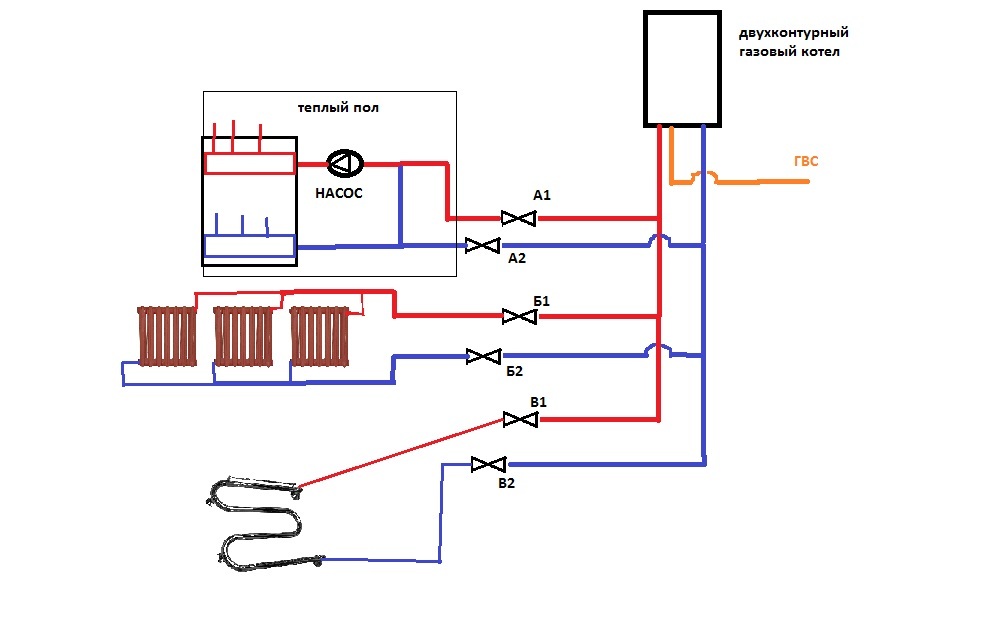

Здравствуйте форумчане! Планирую делать отопление в частном доме и возникло пару вопросов. Климат у нас не сильно суровый (Беларусь, Брестская обл.) Зимой максимум -20С, в среднем по зиме от 0 до -10С. На картинке показана примерная схема планируемого отопления (извиняюсь за качество). По плану основное отопление теплыми полами, может на месяц в сильные морозы включать радиаторы. 1) Планирую отапливать дом теплыми полами, примерно месяцев 6 в году, перекрыв краны Б1 и Б2, так как теплые полы будут с насосом нужна ли гидрострелка для выравнивая давления в системе ? 2) Хотелось бы что бы полотенцесушитель работал круглый год, т.е. планирую перекрывать краны А1, А2, Б1, Б2 и оставлять работать котел в режиме отопление круглый год, т.е. выставить на котле температуру 45-55 градусов и пускай гоняет теплоноситель по маленькому кругу. 3) Т.е. хотелось бы узнать в целом про задумку с перекрыванием кранов, так оно будет работать или нет?

Схема будет работать

Полноценный смесительный узел для теплого пола сделайте, и наслаждайтесь....крутите, что нравится...

Голову на отсечение даёте? Без головы не боитесь остаться? :)
