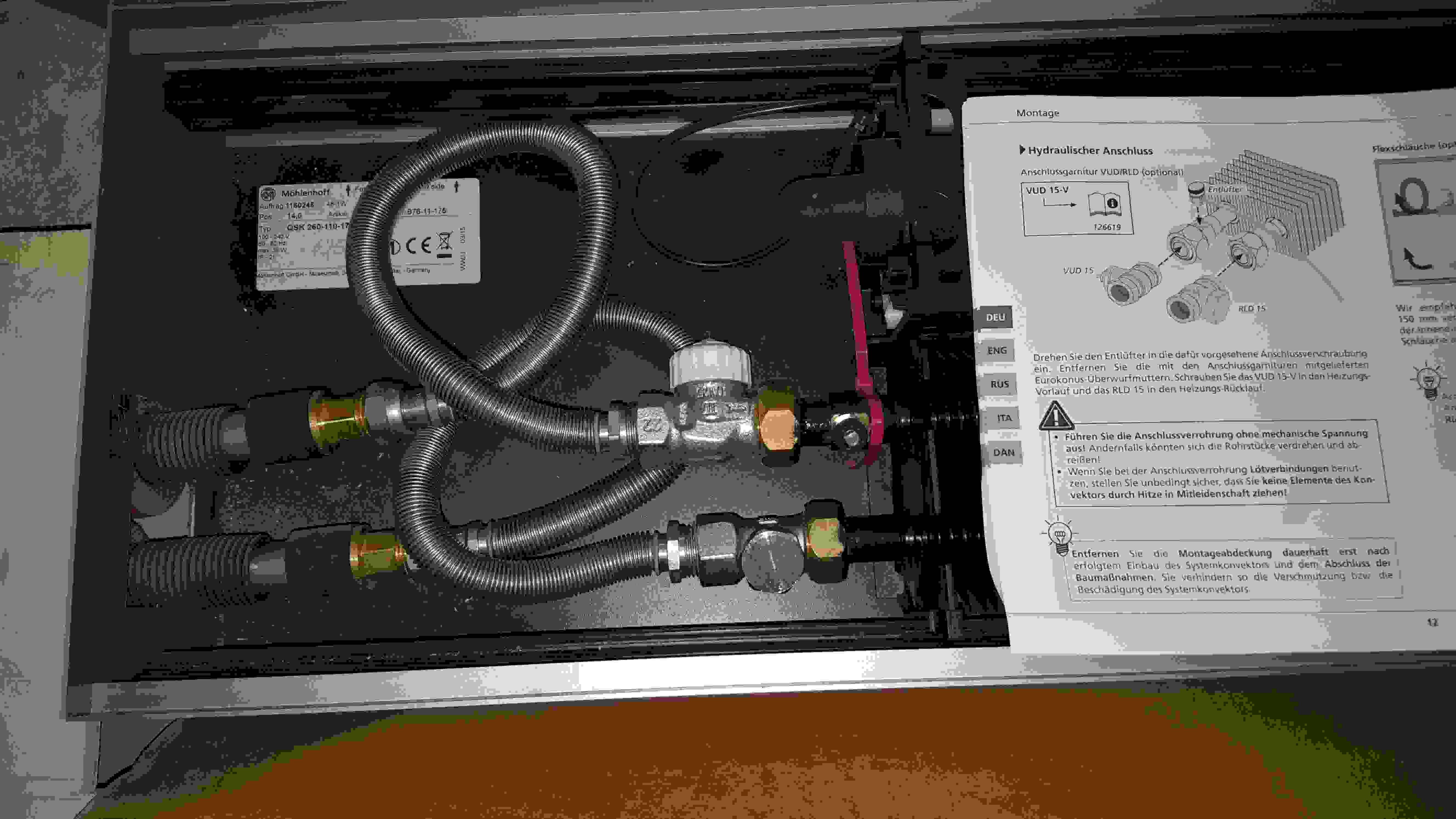

В бытовой сети неплохо компенсируют тепловые расширения гибкие шланги от техники. При наличии стиральной или посудомоечной машинок компенсатор не нужен.

tnega, не связывайтесь с резиновыми мембранами, крайне ненадежная штука, если будет расти давление, поставьте поршневой компенсатор. Или сильфон из гофры: то же, что резина по функционалу, только места меньше займет и надежнее . Типа такого
