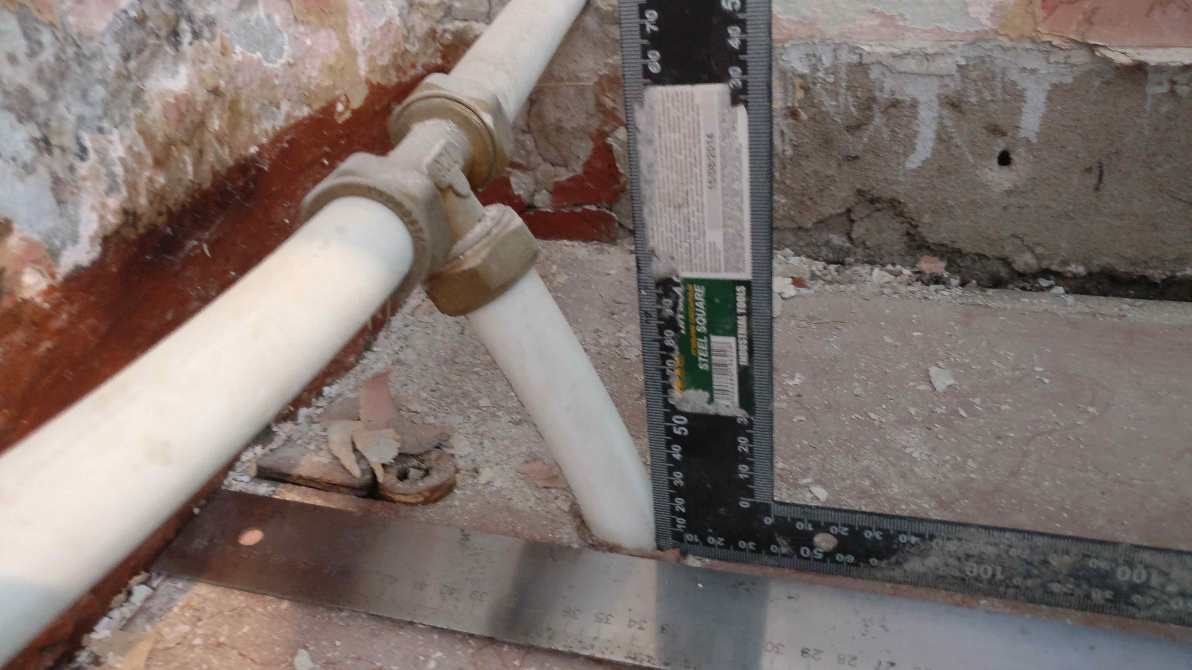

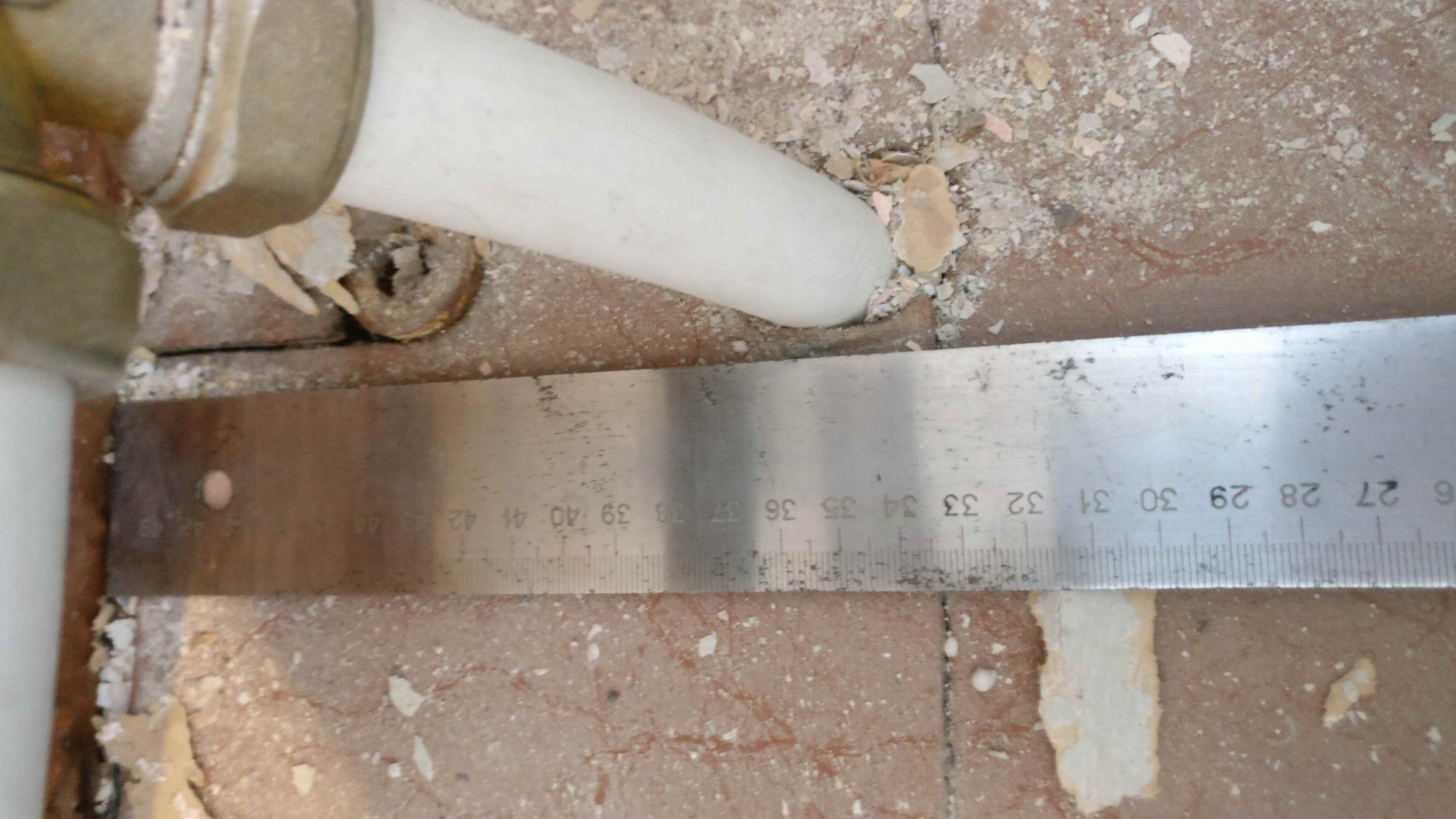

Здравствуйте. Если похожая тема уже есть ткните плиз пальцем. Купил квартиру в старом фонде, сейчас делаю там ремонт. Проблема в том что стояк отопления (метапол) в одной из комнат находится в 16 см от стены, стояки меняла УК 4 года назад. В полу виден старый стояк в 5 см от стены. Хочу его поменять не своими силами, а посредством УК; так как 16 см от стены смотрится ужасно. В идеале хотел бы спрятать стояк в короб, но учитывая 16 см, смотреться будет так себе. В нете нашел СП 73.13330.2016 (СНиП 3.05.01-85) Внутренние санитарно-технические системы зданий, а именно: 6.1.6 Неизолированные трубопроводы систем отопления, теплоснабжения, внутреннего холодного и горячего водоснабжения не должны примыкать к поверхности строительных конструкций. Расстояние от поверхности штукатурки или облицовки до оси неизолированных трубопроводов при открытой прокладке должно быть в пределах:
  • от 35 до 55 мм при диаметре условного прохода до 32 мм включительно. На основании этого документа написал в УК с просьбой о замене стояка согласно нормам САН ПИН. В ответ УК ответила что данный САН ПИН не применим к жилым помещениям. Отсюда вопрос: есть где-то нормативные документы по расположению стояка в жилом помещении? И можно ли УК обязать заменить стояк отопления?

Это СНИП. Ответила устно? Требуйте аргументированный ответ письменно, с указанием почему именно не применяется.
Я вот думаю иначе.
1 Область применения Настоящий свод правил распространяется на монтаж внутренних систем холодного и горячего водоснабжения, отопления, канализации, водостоков, вентиляции, кондиционирования воздуха, тепло- и холодоснабжения, теплогенераторов (котельных, интегрированных в здания) общей мощностью до 360 кВт с давлением пара до 0,07 МПа (0,7 кгс/смСП 73.13330.2016 (СНиП 3.05.01-85) Внутренние санитарно-технические системы зданий) и температурой воды до 388 К (115°С) при строительстве и реконструкции предприятий, зданий и сооружений,
Монтаж внутренних санитарно-технических систем следует проводить при строительной готовности объекта (захватки) в следующем объеме: - для жилых и общественных зданий до пяти этажей - отдельного здания, одной или нескольких секций; свыше пяти этажей - пяти этажей одной или нескольких секций.
  • установка оконных коробок, а в жилых и общественных зданиях - подоконных досок;
Если не применяется, то почему в нем написано, как производить работы в жилых зданиях? Спросите об этом УК :)
Но самая большая проблема именно в том что поставили металлопластик, который может рвануть, когда отопление шпарит вовсю - СВАРИТЕСЬ!!!
Есть запрет на применение пластиковых труб в системах с элеватором.
СП 41-102-98 Проектирование и монтаж трубопроводов систем отопления с использованием металлополимерных труб
3.4 В системе теплоснабжения следует предусматривать приборы автоматического регулирования параметров теплоносителя (температуры, давления) с целью защиты труб от превышения допустимых величин. Не допускается применение металлополимерных труб в системах с элеваторными узлами.****
В СНиП 41-01-2003 :
"6.1.2 Теплоснабжение здания следует проектировать, как правило, обеспечивая учет расхода теплоты и автоматическое регулирование температуры теплоносителя для внутренних систем теплоснабжения здания по температурному графику в зависимости от изменения температуры наружного воздуха. Системы теплоснабжения без автоматического регулирования допускается проектировать при расчетном расходе теплоты зданием (включая расходы теплоты на отопление, вентиляцию, кондиционирование и горячее водоснабжение) менее 50 кВт. В зданиях с системами центрального водяного отопления с трубопроводами из полимерных материалов следует предусматривать автоматическое регулирование параметров теплоносителя в индивидуальных тепловых пунктах при любом расходе теплоты зданием. Параметры теплоносителя (температура, давление) не должны превышать 90 °С и 1,0 МПа, а также предельно допустимых значений, указанных в документации предприятий-изготовителей."

"Мамой клянусь, не тот это СНИП" (С) :D Прекращайте устное общение.
Напишите второе обращение о недопустимости пластика на ЦО. Напишите что в случае бездействия - следующий этап - прокуратура. Да еще и однотрубная система - в ней температура может быть больше

BV, УК прислало ответ, типа когда дом делали, этих снипов не существовало. Мне просто интересно, если они переделывали стояки 4 года назад должны ли были они делать их уже по новым правилам или нет?
Про пластиковый стояк ответ еще не пришел.
Еще хочу спросить вот металлопластик на стояке это грубое нарушение или тоже скажут ждать до 19 года?

ontogka написал: Мне просто интересно, если они переделывали стояки 4 года назад должны ли были они делать их уже по новым правилам или нет?
Всё что делается в конкретное время, должно соответствовать действующим нормативно-правовым актам в то время, когда производятся работы.
да, по новым.
