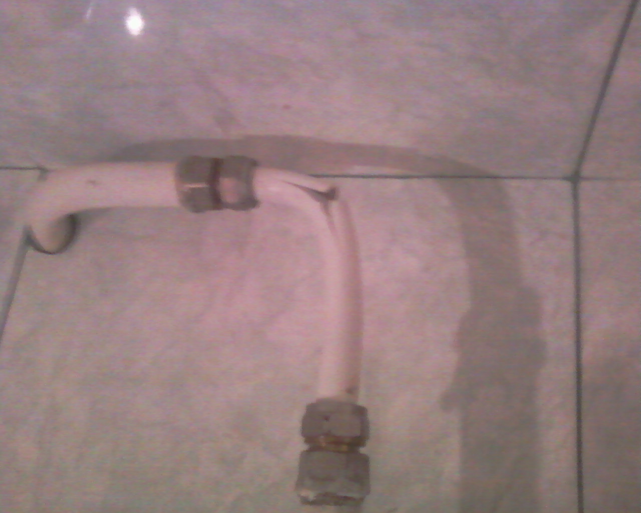

Andrey K., да? Ну УК считает что с ней всё совсем норм и я придираюсь...какие еще мелочи есть кроме перечисленных выше? Меня то как человека не связанными с трубами всё устраивает кроме того, что они далеко от стены, так как их скрытие отнимет дофига места.

ontogka, "помогли" зауженные фиттинги МП труб. Байпасы есть перед батареями?

BV, нет, нету, входит из батареи и выходит ни вентиля перекрытия, ни запасного хода, вот я и прошу тогда все косяки указать чтоб было что писать в УК. А про температуру в стояке спрашивали, если 46 то можно металлопластик?
Там сейчас ремонт, я как отопление отключат все сделаю, и чтоб перекрыть и чтоб стояк работал когда отключу батерею, для меня вот реально самый большой косяк это расположение стояка.

Сегодня 46, а завтра отремонтируют систему, или авария на элеваторе и вдуют 100. Кстати 46 - это первый косяк. Отсутствие байпаса на однотрубке. Наверняка по проекту дом был на стальных трубах - замена на МП.
Да и как можно написать все косяки по двум фото, сделанным "через замочную скважину" ? ;) Слишком много неизвестностей.
Приглашайте грамотного специалиста на обследование вашей системы.

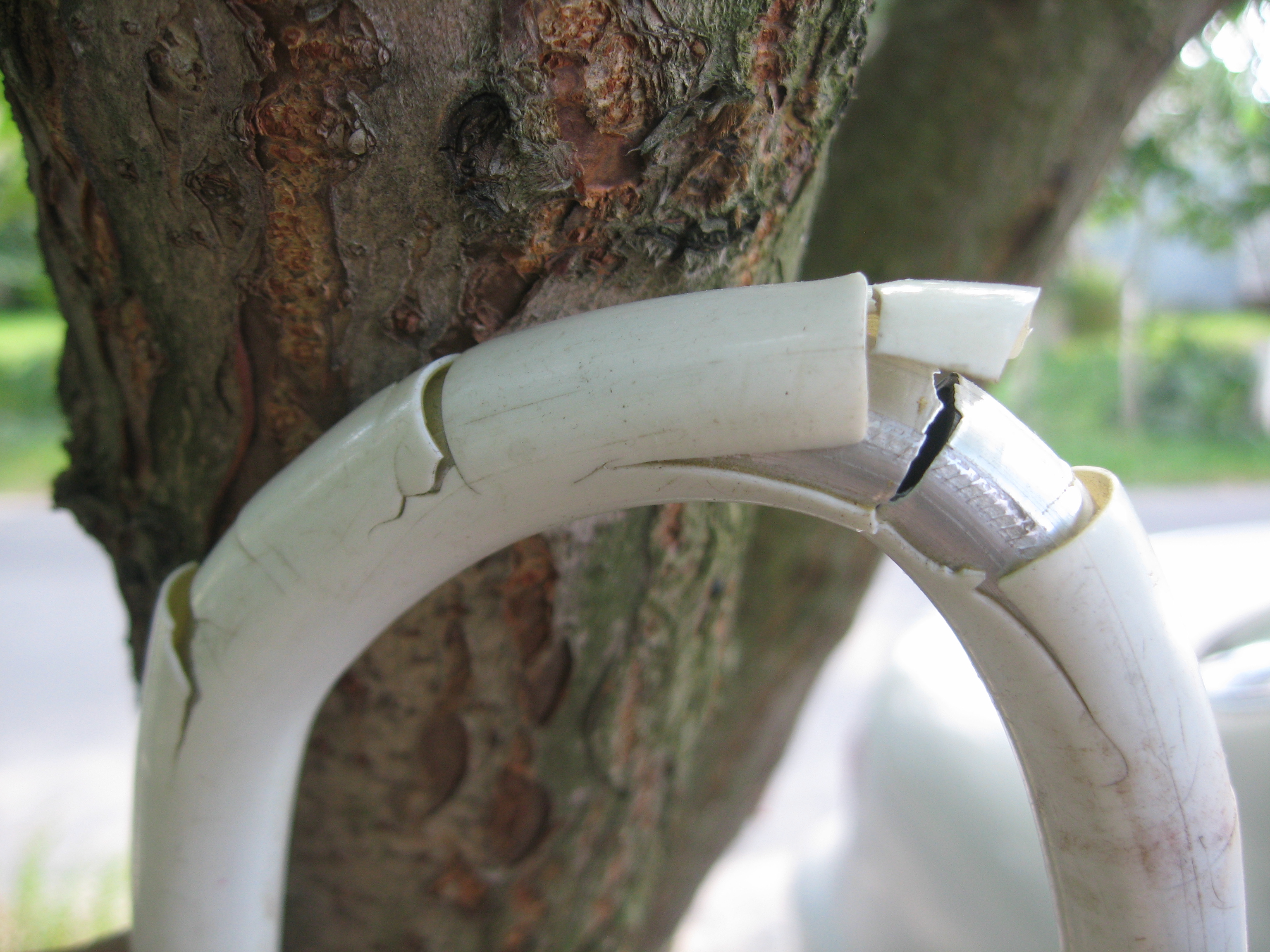

Я лишь выскажу лично своё мнение. Простите, и пусть меня простит Ваша УК, но подобную сборку трубопроводов я бы не пустил и на дачный полив огорода от водяной станции для любимого тестя, не говоря уже про централизованную систему отопления дома. Не знаю о чём думали проектировщики (видимо о жирном откате), но эти фитинги нельзя прятать. Да и сам металлопласт тут у меня вызывает кучу сомнения и рушит религиозные устои всего моего бренного бытия. Для начала посмотрите, что с ним бывает, а потом уже совместными усилиями форумчан может подберётся для Вас разумное решение проблемы.
Кадр из личного опыта. Труба простояла в частном доме лет пять на системе с газовым котлом.
Возможно в Вашем случае надо использовать угольник и тройник под пресс? Но даже они дают сбои. Да, понятно, что есть различные трубы, различные производители, различное качество... Но я делюсь своим небольшим опытом. Что же делать Вам - я не знаю.

Andrey K. написал: Не знаю о чём думали проектировщики
Проектировщики? А были -ли они вообще? Если и были - то проект и реализация могут несколько отличаться :)
Andrey K. написал: но эти фитинги нельзя прятать.
они там снаружи торчат

ontogka написал: BV, нет, диагноз по фото я ставить не прошу, просто наличие байпаса это тоже где-то прописано,
определяется проектом. Для чугуна и без вентилей особо и не нужен. Для Ал и биметалла - нужен. И кто и как у вас в доме переделал существующую систему в ходе ремонтов в квартирах - тоже вопрос. Люди делают бездумно, полагаясь, что слесарь знает. А слесарь только гайки крутить умеет.
ontogka написал: Я к тому, смириться и ждать 19 года так как "фигня само пройдет"? Или дождаться ответа про пластиковый стояк и в прокуратуру?
Это Вы уж сами решайте, как жить в мороз с температурой стояка 46град :)
