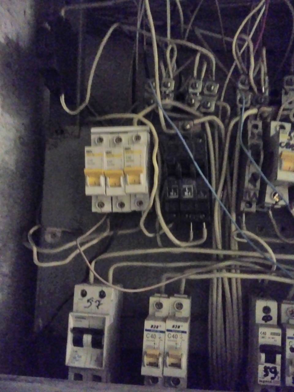

Merzlikin13 написал:
MaSeVi написал: Можете фото Вашей части щита показать?
Вот так
Merzlikin13, Шикарно смотрятся 1П автоматы на фазу и ноль отдельно :) На одном из них даже подписано Ф :D это кв 59, квартире 58 тоже не повезло.... Лехтрих старой закалки - работает наверное с тех пор когда были отдельные пробки на оба провода.

BV написал: Шикарно смотрятся 1П автоматы на фазу и ноль отдельно :) На одном из них даже подписано Ф :D это кв 59, квартире 58 тоже не повезло.... Лехтрих старой закалки - работает наверное с тех пор когда были отдельные пробки на оба провода.
Где Вы всё это увидели?? Я очкарик - и то не разглядел))))
