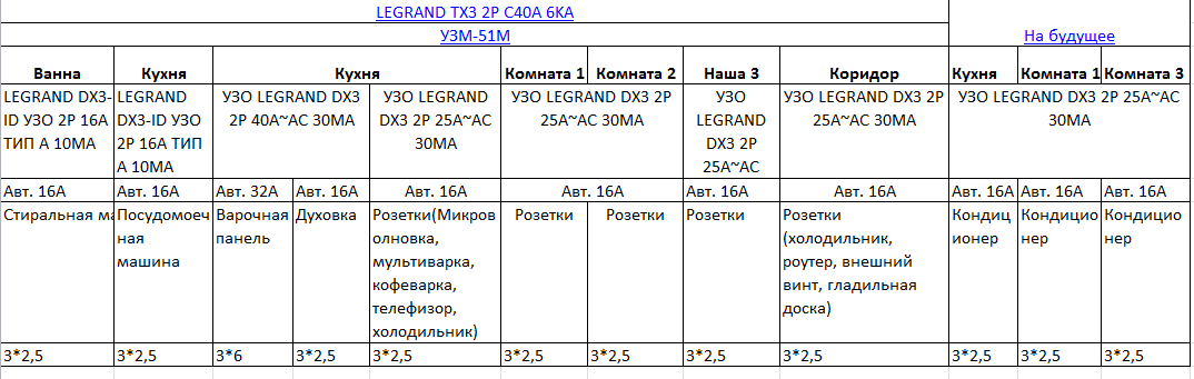

Merzlikin13 написал: Добрый день. Озадачился вопросом о сборе щитка без замены проводки на свет(возможно как временного, т.к. на данный момент все будет проложено без штрабления стен). Понимаю что можно обойтись и минимум УЗО, но хотелось бы по максимуму автономности каждой группы и в случае чего, что бы жена смогла понять где что то пошло не так.

Вот щит для 3 х комнатной))

dddd написал: Вот щит для 3 х комнатной))
А сборка на ВАГах это распредкоробки?

BV написал: Шикарно смотрятся 1П автоматы на фазу и ноль отдельно :) На одном из них даже подписано Ф :D это кв 59, квартире 58 тоже не повезло.... Лехтрих старой закалки - работает наверное с тех пор когда были отдельные пробки на оба провода.
Где Вы всё это увидели?? Я очкарик - и то не разглядел))))
MaSeVi, опыт :)

dddd, что же там за освещение такое навороченное ?

dddd, Пипец там над нулевыми шинами! При таком кол-ве автоматов...

MaSeVi написал: А где АВ на свет-то?
С левой стороны: свет-розетки-плита,духовка

Merzlikin13 написал: свет-розетки-плита,духовка
Свет поменяйте на С10.

Чёт маленький какой-то.... ;) Квартира сколько метров?
